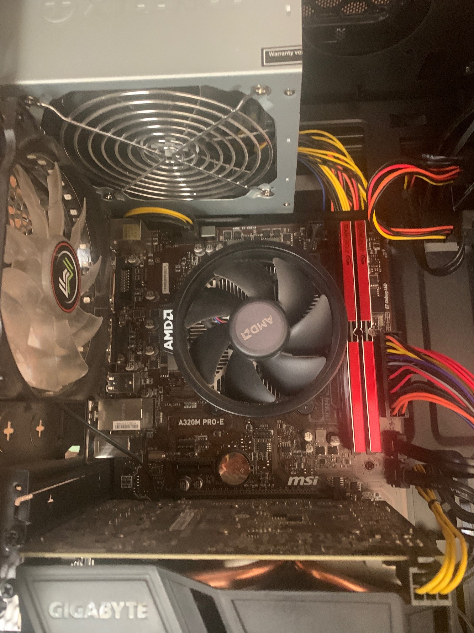

ich möchte als furchtlose Mutter ohne Aufschraubhemmung die langsame 3,5 " HDD im Desktop PC meines Sohnes von 2019 durch eine SSD ersetzen oder ergänzen und dabei das System und die Programme und Daten von der HDD auf die SSD übertragen, um nicht alles von vorne installieren zu müssen Windows 10, Office, Antiviren und viele viele andere Programme.

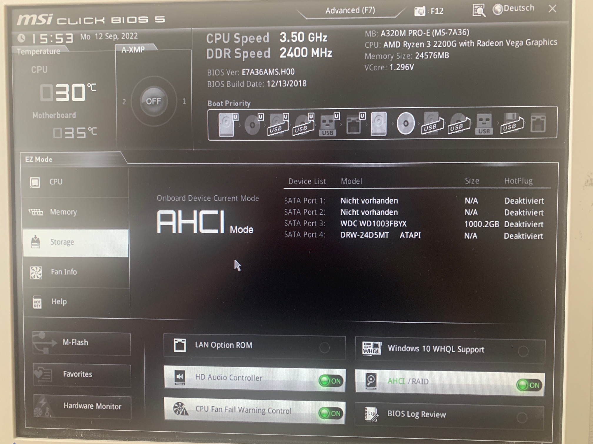

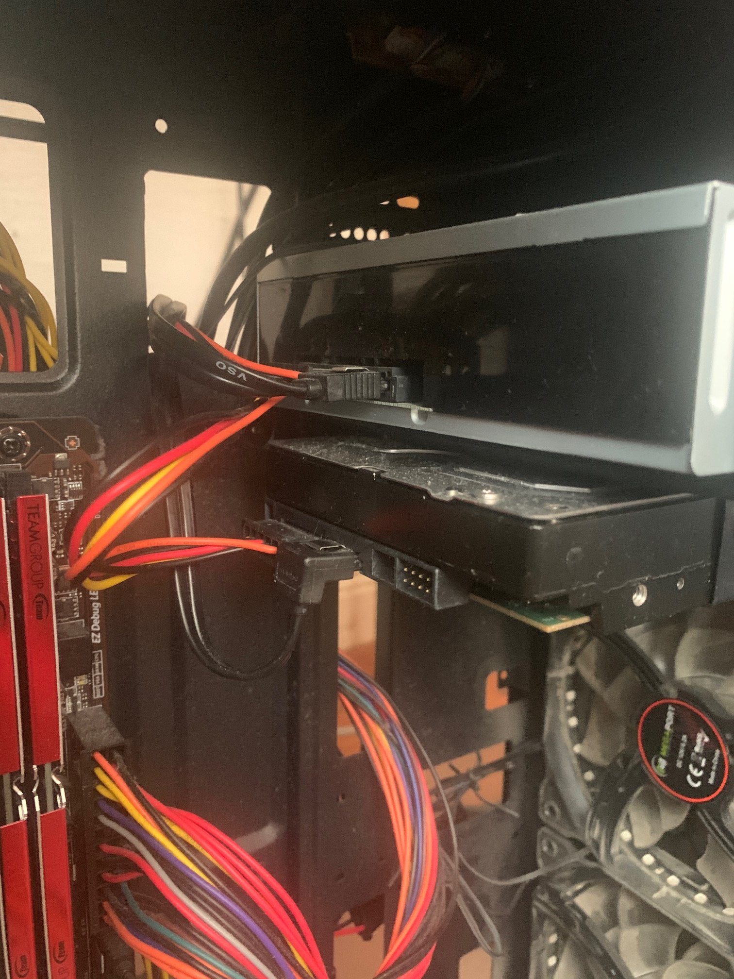

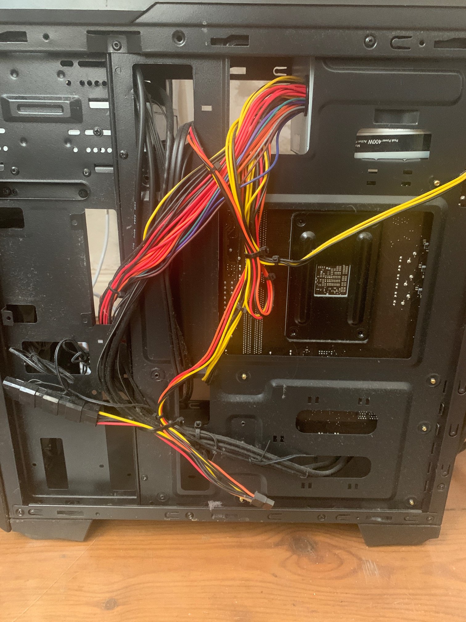

Im Bios werden 4 Sata angezeigt, 3 und 4 sind belegt, an den beiden sichtbaren Stromkabeln hängt ein DVD Laufwerk und die eingebaute HDD. Auf der Rückseite hängt noch ein Kabel mit Stecker frei rum, was vielleicht auch noch eine Stromversorgung sein könnte? Die 3,5 "HDD hängt unter dem DVD im angeschraubten Rahmen, sonst finde ich keinen freien Platz auf dem Motherboard oder irgendwo anders, der für eine SSD vorgesehen sein könnte.
Ich befürchte also , ich muss eine SDD kaufen, vielleicht 2,5 Zoll plus irgendeinem Einbaurahmen und die HDD durch diese ersetzen. Wie kriege ich dann aber das System und die Daten von der HDD auf die SDD, wenn ich die nicht parallel einbauen kann ? Ein externes Gehäuse habe ich nicht. Nur eine externe USB 3 SSD Festplatte als Hilfsmittel vielleicht. Oder könnte man vielleicht temporär die DVD abklemmen?

Sind ja noch zwei Sata Plätze frei, da kann man also im Falle eher noch ein Kabel holen und die HDD weiter mitnutzen.

Meinst du das Bild img_2782 mit der "Rückseite" Wenn ja, welche Stelle meinst du?
Oder das Bild img_2784 mit dem DVD und der HDD ; da sehe ich keinen freien Rahmen?

die beiden anderen Sata-Anschlüsse sind ganz unten am Mainboard, hier sieht man alle vier Anschlüsse:
https://www.msi.com/Motherboard/A320M-PRO-E/Gallery#lg=1&slide=2

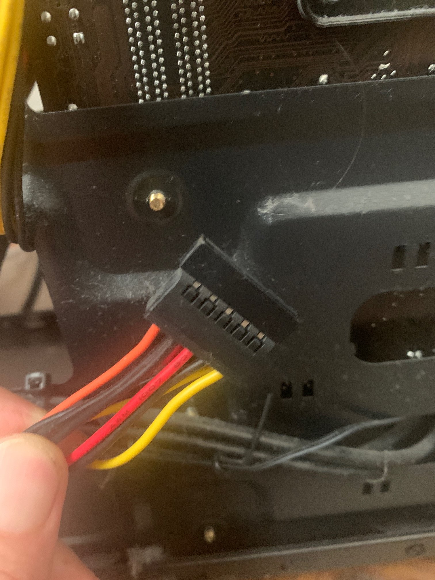

Danke, habe ich jetzt gefunden. Könntest du mir auch noch sagen, ob und wie ich an einen Stromanschluss komme, wenn ich die SSD zusätzlich zu der HDD und dem DVD Laufwerk anklemmen will. Auf Bild img_2782 sehe ich einen freien Stecker, könnte ich dort ein Strom Kabel anschließen und zur SSD führen? Wenn ja, welchen Namen hätte diese Kabel/Stecker verbindung (wegen Kaufen)

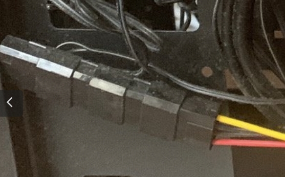

stimmt, so ein Molex-Zwischenstecker mit Sata-Strom-Abzweigung wäre besser, rutschen nicht so leicht raus,
finde ich aber gerade nichts. Diese meine ich:
