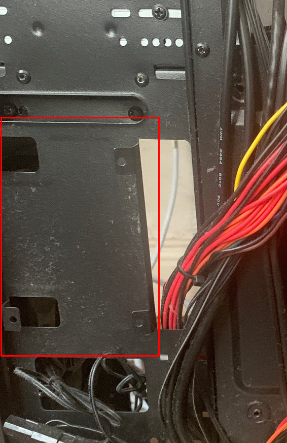

richtig. die umrandete Stelle sieht mir sehr passend aus.Anja Niezel schrieb:Meinst du das Bild img_2782 mit der "Rückseite" Wenn ja, welche Stelle meinst du?

Tausend DankFusionator schrieb:richtig. die umrandete Stelle sieht mir sehr passend aus.

@Anja Niezel
Denk noch an die passenden Schrauben. Und noch etwas, worauf du aufpassen solltest:
Es haben schon ein paar Leute geschafft, den Kunststoff am Anschluss eines Laufwerks abzubrechen.
Das wäre auch so ein typische Stelle, wo man höllisch aufpassen sollte. Da empfehle ich auch keine abgewinkelten Stecker, weil da womöglich der Gehäusedeckel dagegen drückt.

Liebe Profis , vielen Dank, ihr habt alle meine Fragen beantwortet.
Ich kaufe also jetzt eine 2,5 Zoll crucial max 500, 1 TB, da wird Acronis True Image mitgeliefert, dazu kaufe ich ein Sata Datenkabel und vorsichtshalber noch eine Stromversotgungsverlängerung. Ich nutze den von euch entdeckten, versteckten Einbaurahmen auf der Rückseite meines Gehäuses, suche dafür nach metrischen Schrauben im Grabbel, falls keine Schrauben mitgeliefert werden. Nachdem ich die ssd dann parallel zur bestehenden HD an SATA 1 eingebaut habe, Klone ich die Hd entweder im laufenden Betrieb oder besser noch über den Umweg Sicherungsmedium mit Acronis True Image und spiele den Klon dann auf die SSD. Im BIOS ändere ich dann die Bootreihenfolge auf die ssd. Die alte HD formatiere ich dann und benutze sie als Datenreserve.
Ich hoffe, ich habe alles richtig verstanden. Wenn nichts davon klappt, melde ich mich bestimmt wieder.
Was ich übrigens nicht verstanden habe, ist, wer ein Beta Freund aus meinem Freundeskreis sein könnte, den ich um die Arbeiten bitten könnte. Was ist denn ein Beta Freund?
