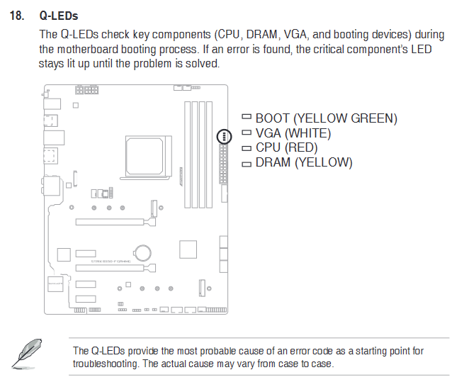

LK9768 schrieb:
Das Mainboard leuchtet
Was - Logo, einer der Q-LEDs - Leuchtet?
Ne das Asus RGB Logo leuchtet
