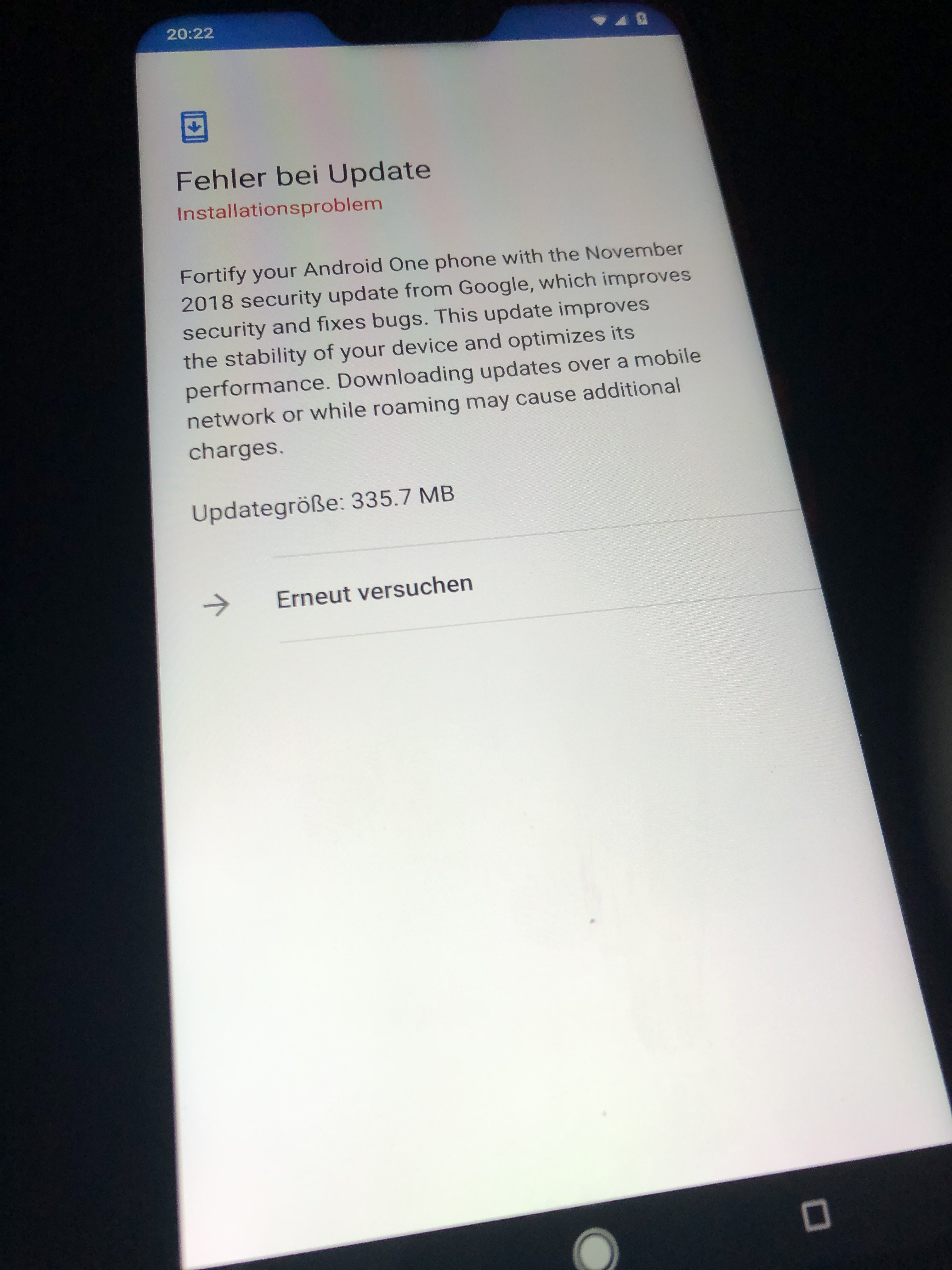

System Update schlägt fehl

Genug freicher Speicher vorhanden? Akku min. 50% geladen? Handy mal gerebooted? Root aktiv oder sonst was am Handy gedreht? Backup vorhanden? Falls ja, mal Werkseinstellungen wiederherstellen und nochmals testen.

Noch keine Datenverbindung ins Inet eingerichtet ? Oder geht's über WLAN ans Inet zu kommen ?
Ich glaub oben rechts steht das aktivierte "WLAN" Symbol, ist wohl vom Router her blockiert.

Sieht doch in Ordnung aus? Ohne Verbindung könnte das Smartphone ja auch nicht erkennen, dass es ein Update gibt.emeraldmine schrieb:Noch keine Datenverbindung ins Inet eingerichtet ? Oder geht's über WLAN ans Inet zu kommen ?

Welches Handy ueberhaupt, Nov.2018 ist nicht sonderlich aktuell...

Hmm... Gibt's ne Möglichkeit das Update via Kabel zu flashen?

hab ich versucht bekomme das nicht hin heist dives is locked canot erasetony_mont4n4 schrieb:Hmm... Gibt's ne Möglichkeit das Update via Kabel zu flashen?

FIXED
Someone on XDA gave the tip to reboot without the sim card in it, and that apparently worked. I don't really understand why though.
Das mal testen
https://en.miui.com/thread-5729121-1-1.html
Das mal testen
das mit dem bootloader ist mir zu hoch und macht ja auch die garantie kaputt
also ich wüsste nicht was fastboot ist und wo ich iwas eingeben soll...
das mit auf englisch und usa einrichten hat nicht geholfen
Y
yxman
Und SIM Karte rausnehmen und rebooten ist auch zu schwer?

Abend. Hast du schon überprüft ob es sich hoffentlich um ein echtes mi a2 lite handelt?
Hab gelesen das es einige gefakte gibt!
Eventuell mit der Seriennummer zu überprüfen?
https://www.mi.com/global/verify/#/en/tab/imei
Also ist ein Originales, und hab's hinbekommen mit dem bootloader entsperren. Und hab dann mit dem Mi Tool die Rom geflasht und gleichzeitig wieder den bootloader gesperrt.
Danach hatte es auch von Mai auf Juni ganz normal geupdatet.
Denke müsste in Zukunft funktionieren
super, dass du das hinbekommen hast. Es war schon komisch, dass es das November update laden wollte und nicht gleich das aktuellste update inklusive Android 9. Mein A2 lite mit original ROM hat das bisher glücklicherweise alles sauber hinbekommen.
