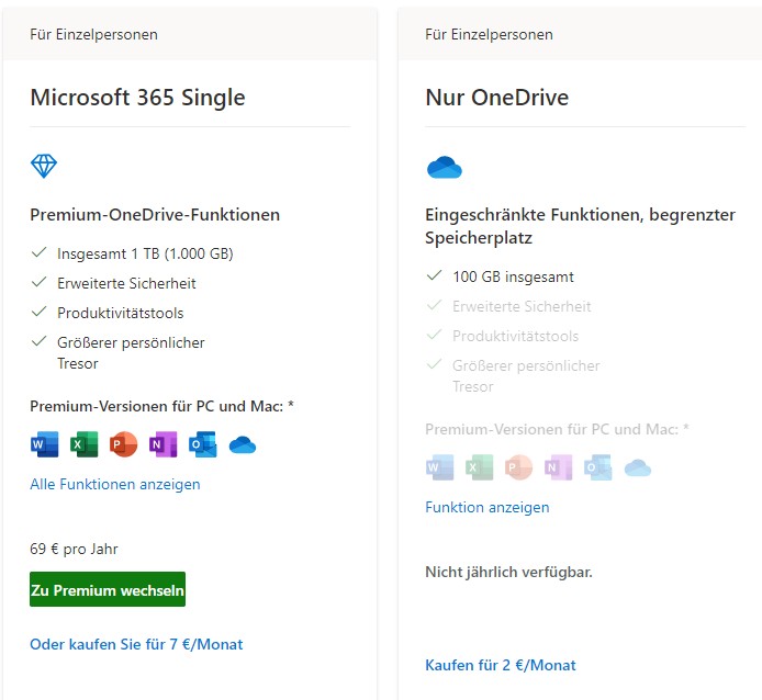

Da finde ich es besser ein Ex-Laufwerk zur Sicherung, und die wichtigsten Daten nochmal in eine Cloud hoch zu laden. Zum Beispiel bei MS OneDrive. Da kann dann ruhig der Blitz einschlagen. :p
