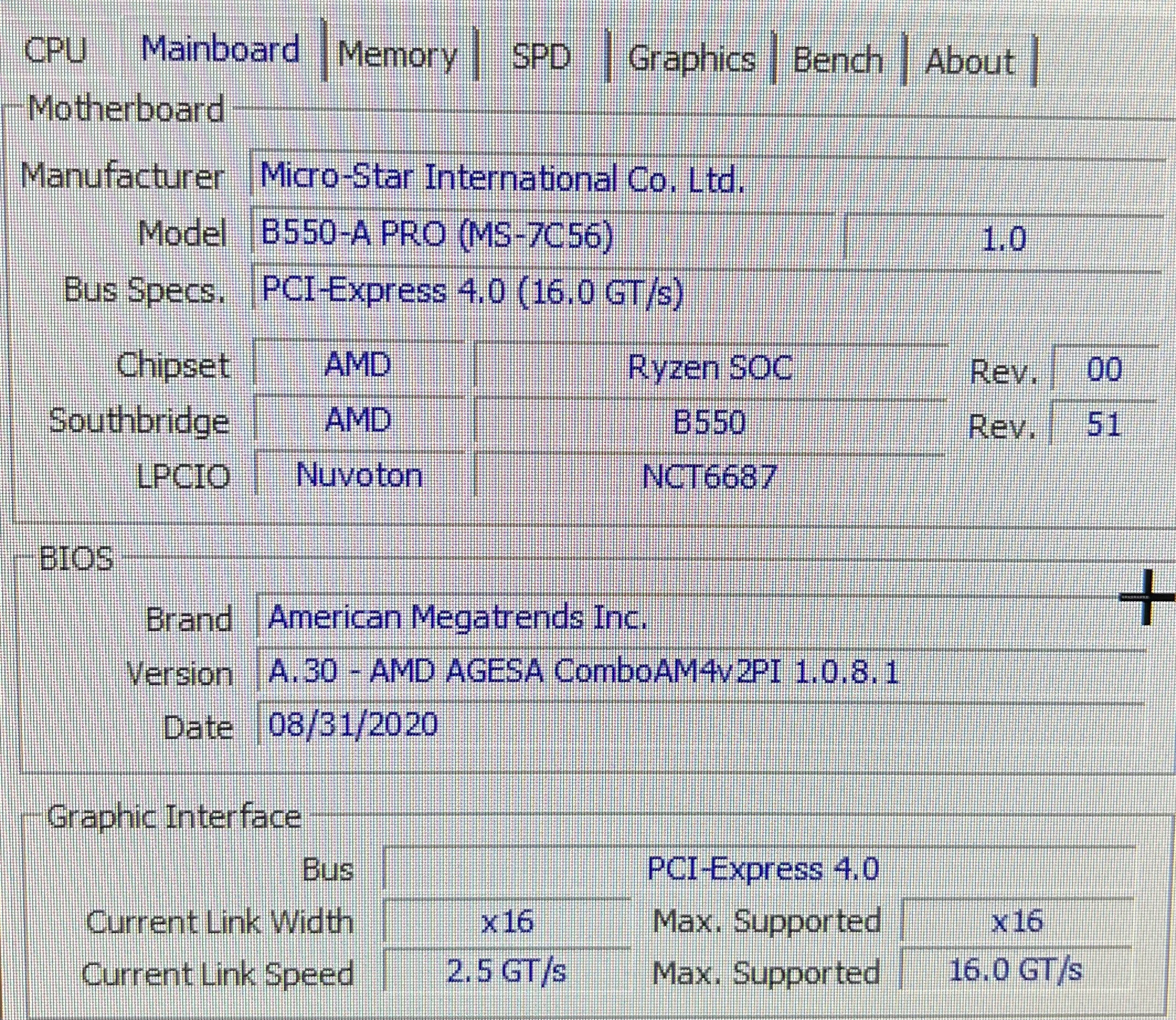

Du kannst dich in der Zwischenzeit ĂŒber ein BIOS Update informieren und es durchfĂŒhren.
FĂŒr ein CPU Upgrade wĂ€re es sowieso notwendig. Danach wieder das XMP Profil laden und mit CPU-Z ĂŒberprĂŒfen.

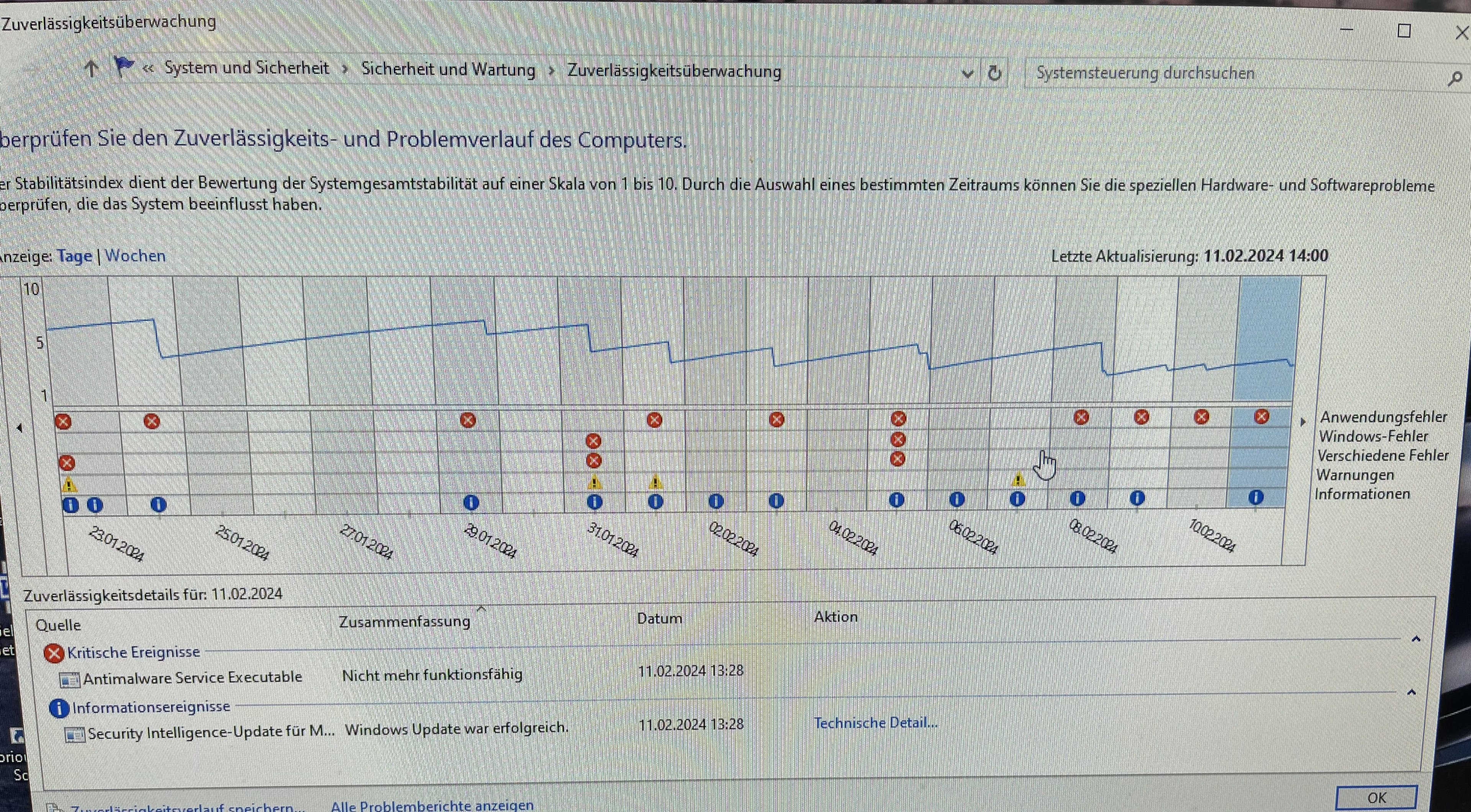

Und hier nochmal der ZuverlÀssigkeitsverlauf.

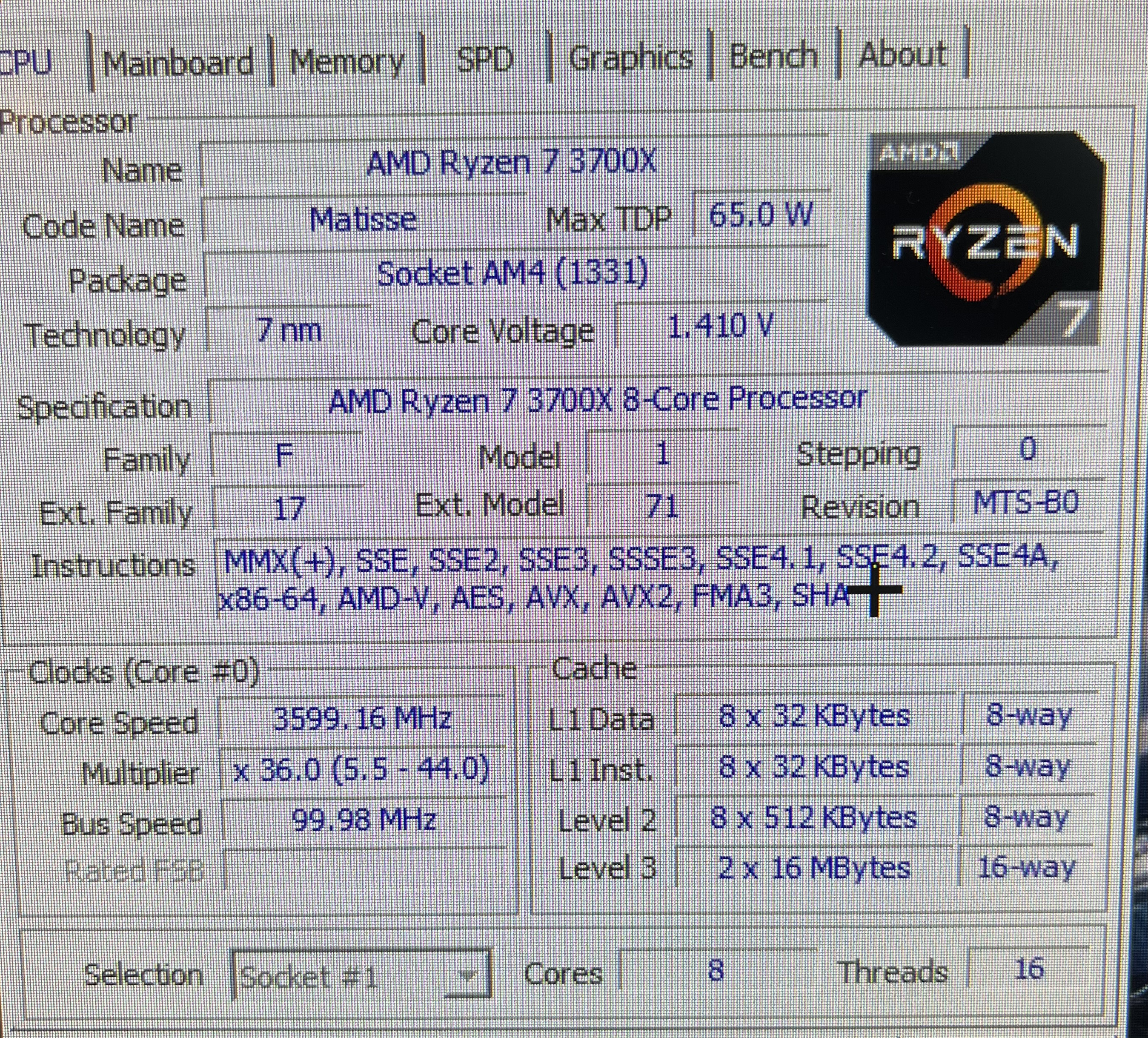

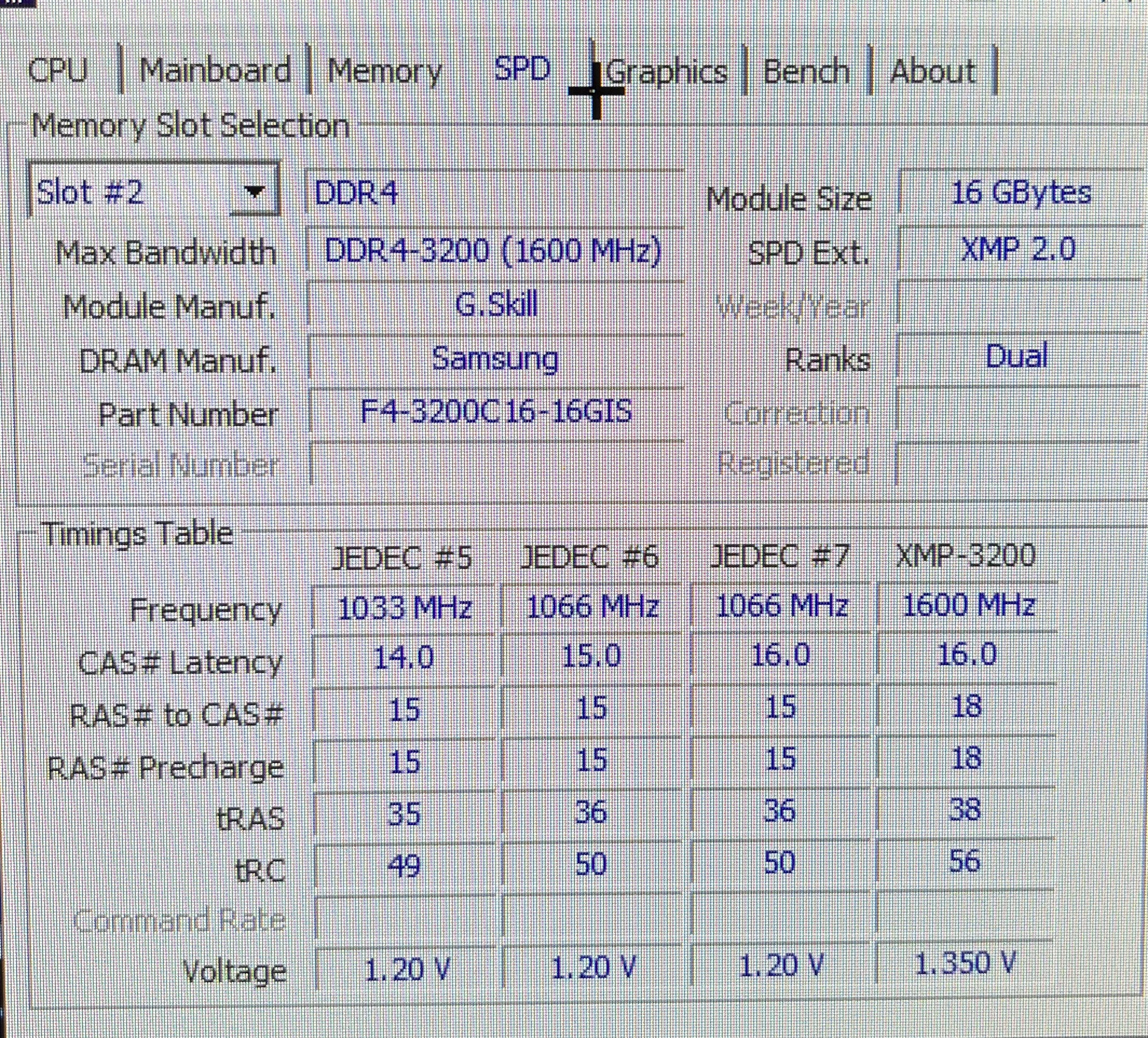

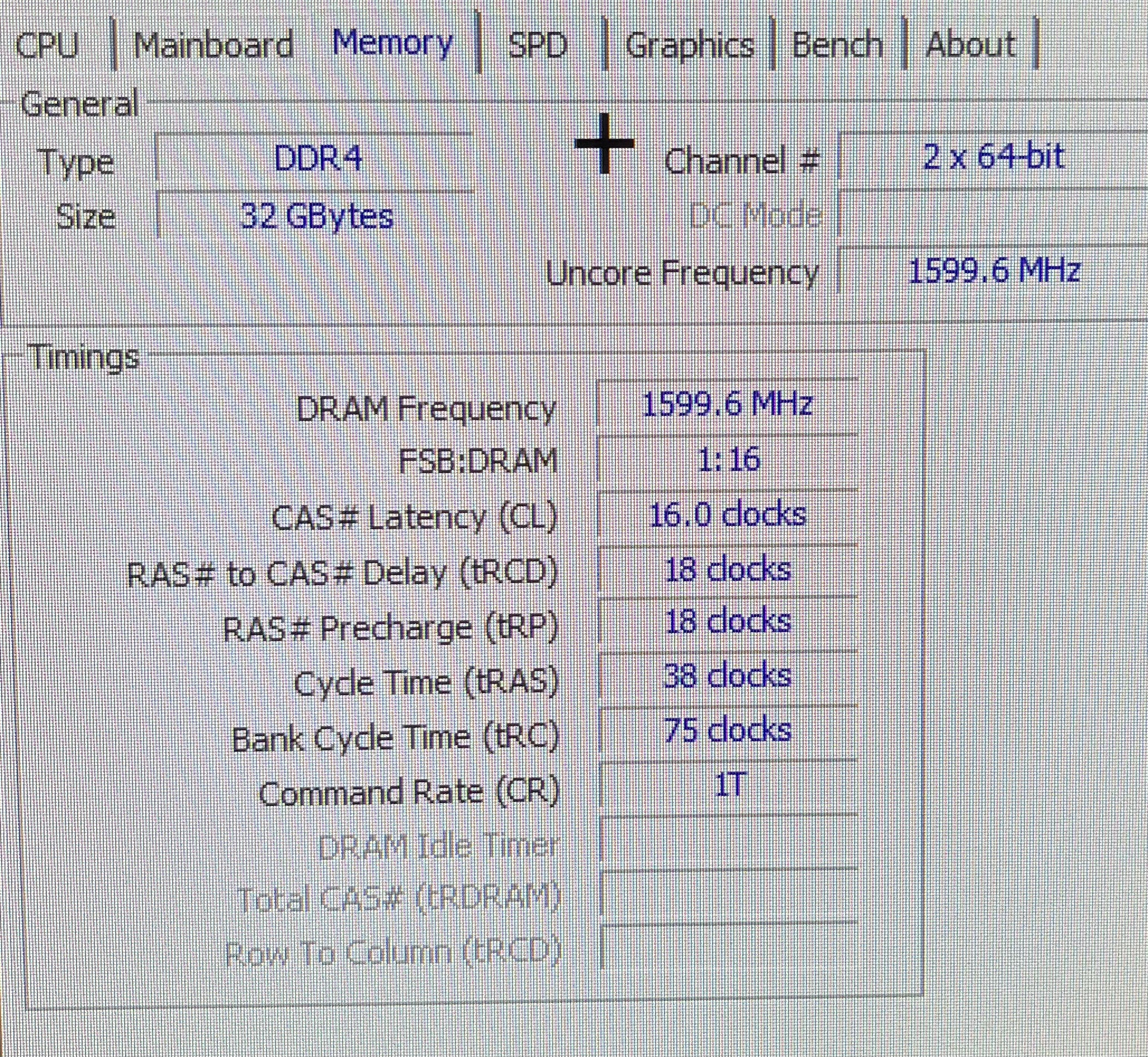

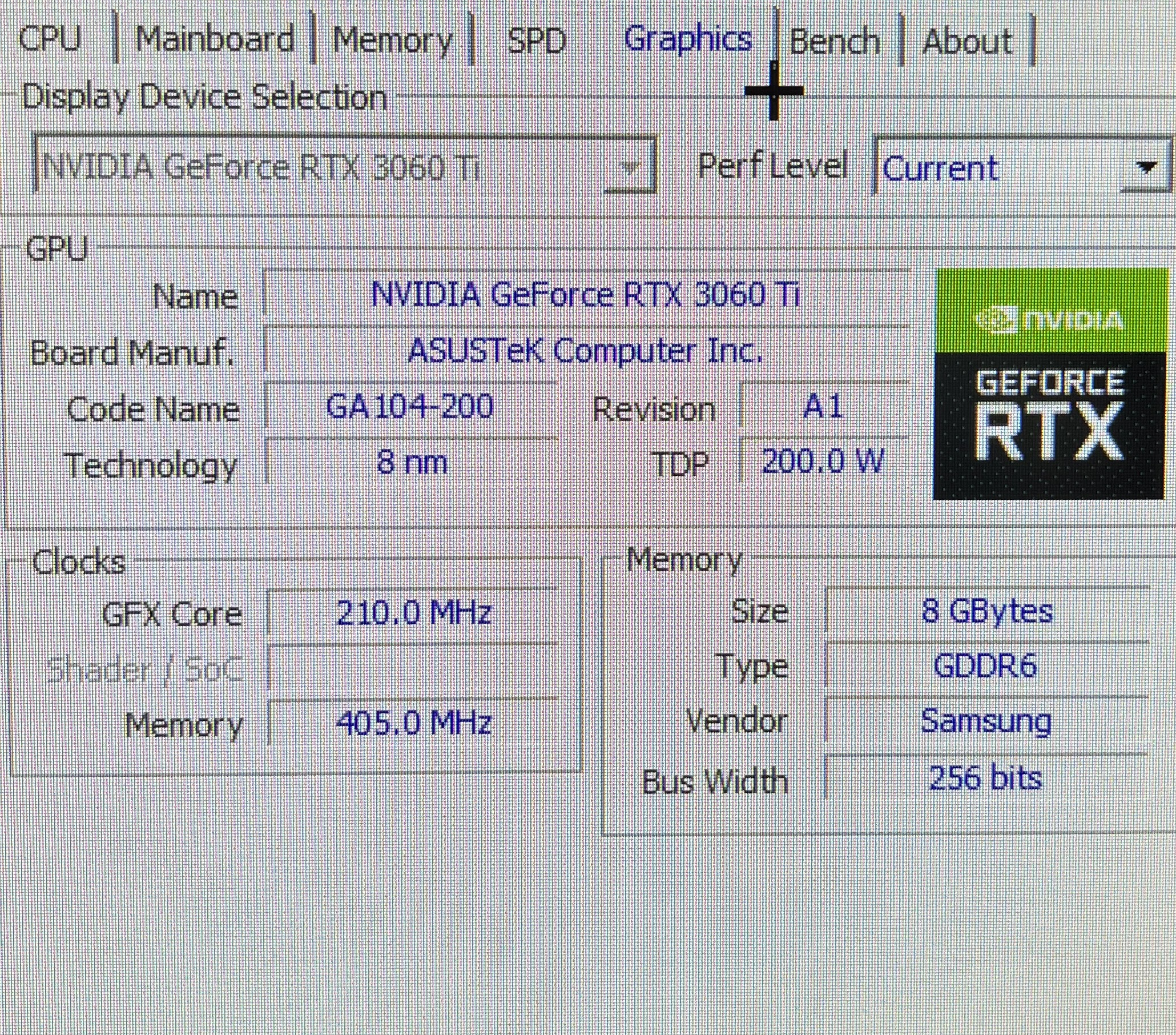

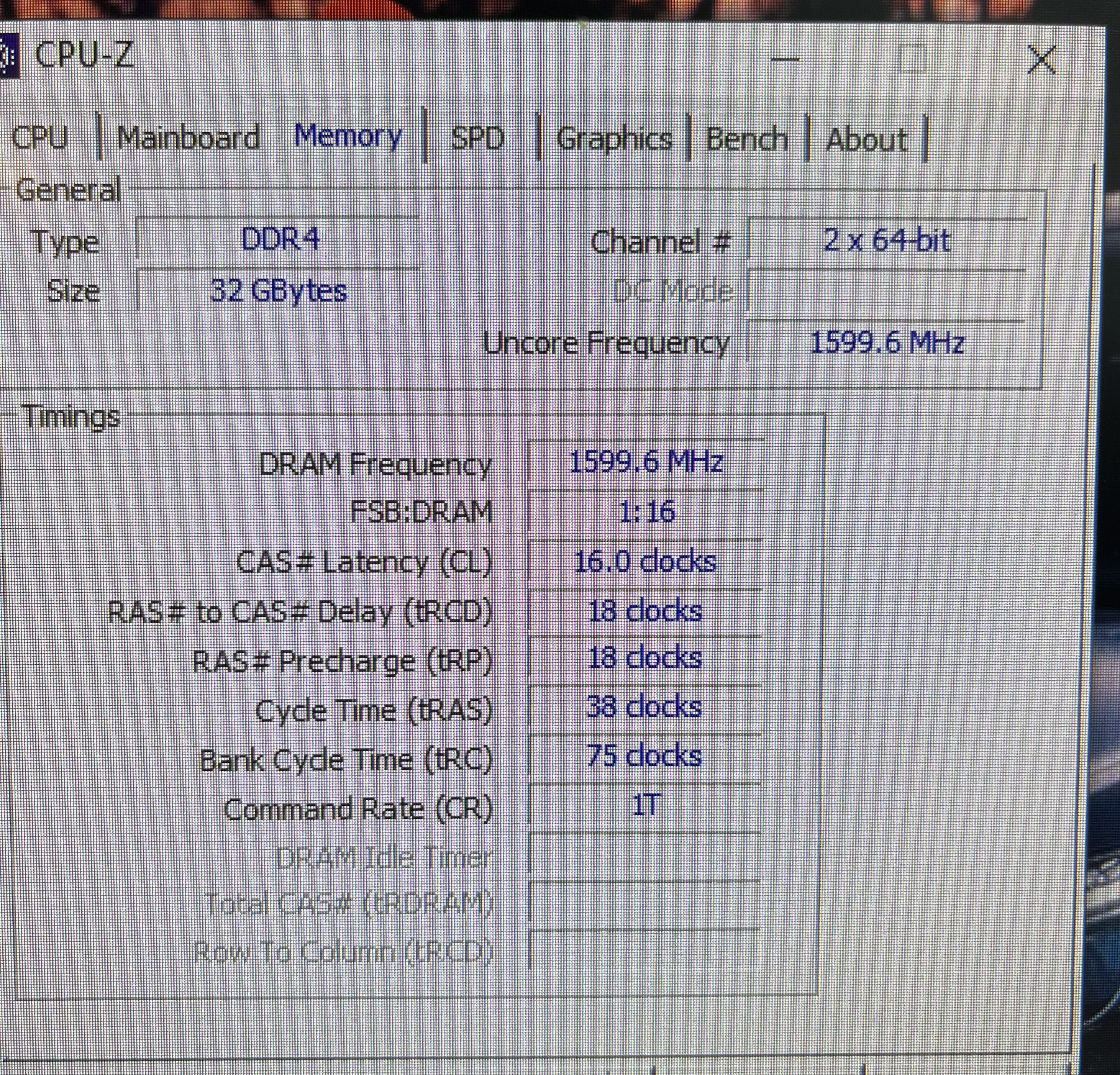

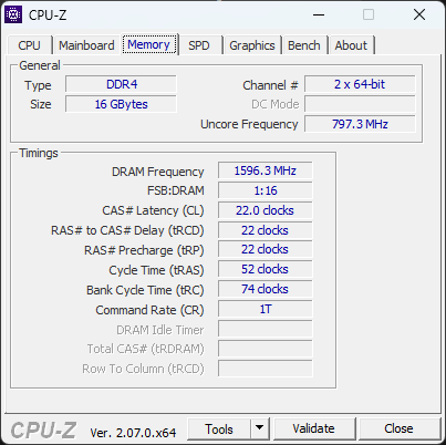

Habe jetzt mal alle Screenshots von CPU z hier hochgeladen.
AnhÀnge
Speicherdiagnose war alles im GrĂŒnen Bereich. Die roten X sind teilweise Windows Fehler(“Windows nicht mehr funktionsfĂ€hig”), Antimalware service executable und epic games launcher. und warum ich denke dass die CPU limitiert ist dass diese immer so bei 90 Prozent Auslastung liegt und bei ca 80 grad wĂ€hrend die GPU weit von den Werten entfernt ist laut task manager
Den Fehlern sollte man auf den Grund gehen, notfalls Windows neu aufsetzen.
Vorher wĂŒrde ich keine neue Hardware kaufen.
