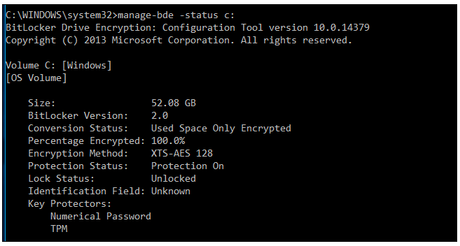

Wobei die Anleitung nicht dem entspricht, was in diesem Fall "optimal wäre"..
Nach der Verschlüsselung sollte unter "manage-bde -status c:" folgendes erscheinen.
814067
Was du nicht willst ist "Numerical Password" und "TPM", also fügst du zunächst den Stick als Token mit "manage-bde protectors add c: -startupkey" hinzu, löscht die beiden vorhandenen Protectoren und schon sollte dein PC ausschließlich mit dem Stick hochfahren.
Geht dir der Stick allerdings verloren, sind die Daten dann endgültig weg, aber eigentlich willst du ja genau das haben.
