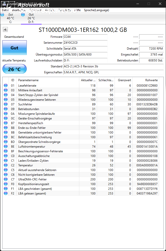

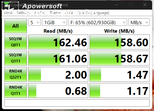

Würde spontan auch die Festplatte vermuten, zumal die ja u.a. ja schon Grafikkarte und RAM getestet hast. Klingt eher so, als hätte die HDD (oder ggf. die SSD?) eine Macke.
Würde die mal mit dem Programm ausführlich testen, z.B. mit CrystalDiskMark. Mit CrystalDiskInfo kannst du auch mal die Festplatte und die SSD auslesen und ggf. ergibt sich da was.

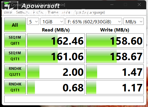

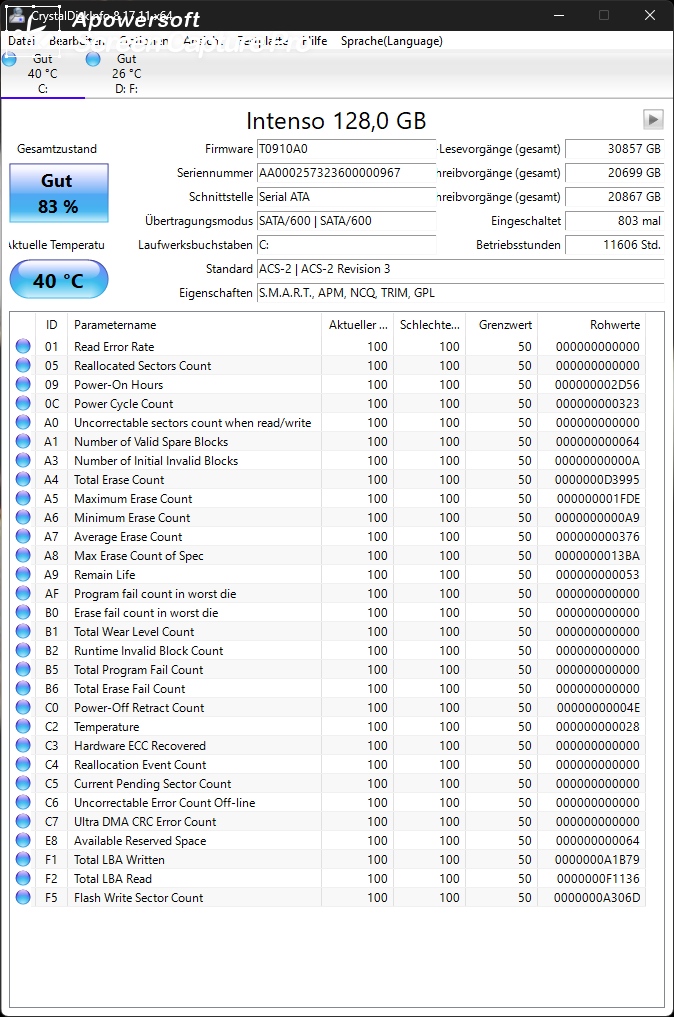

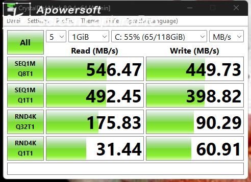

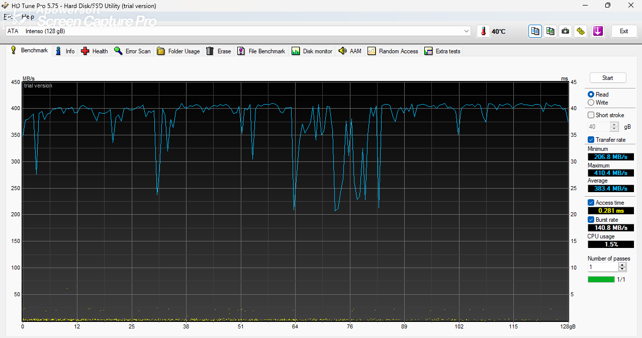

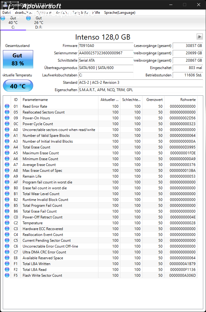

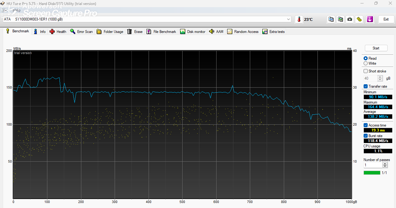

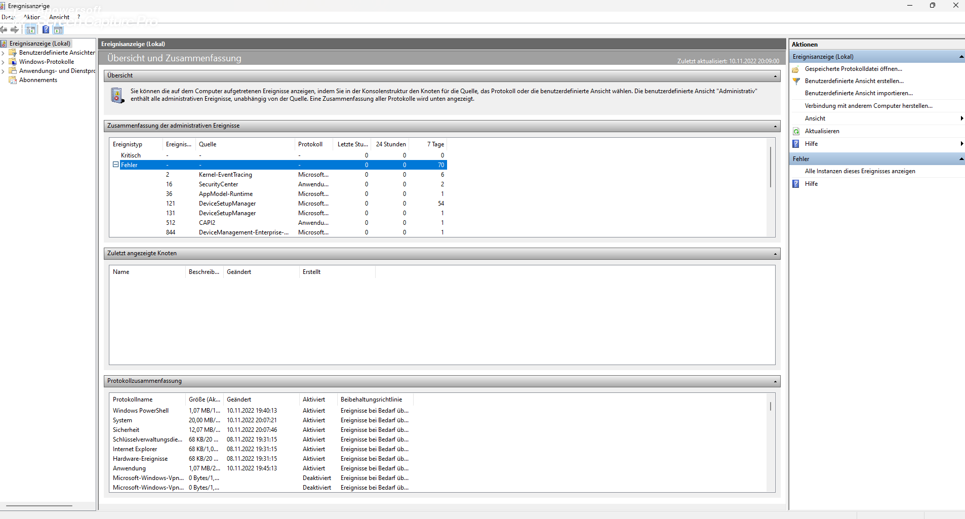

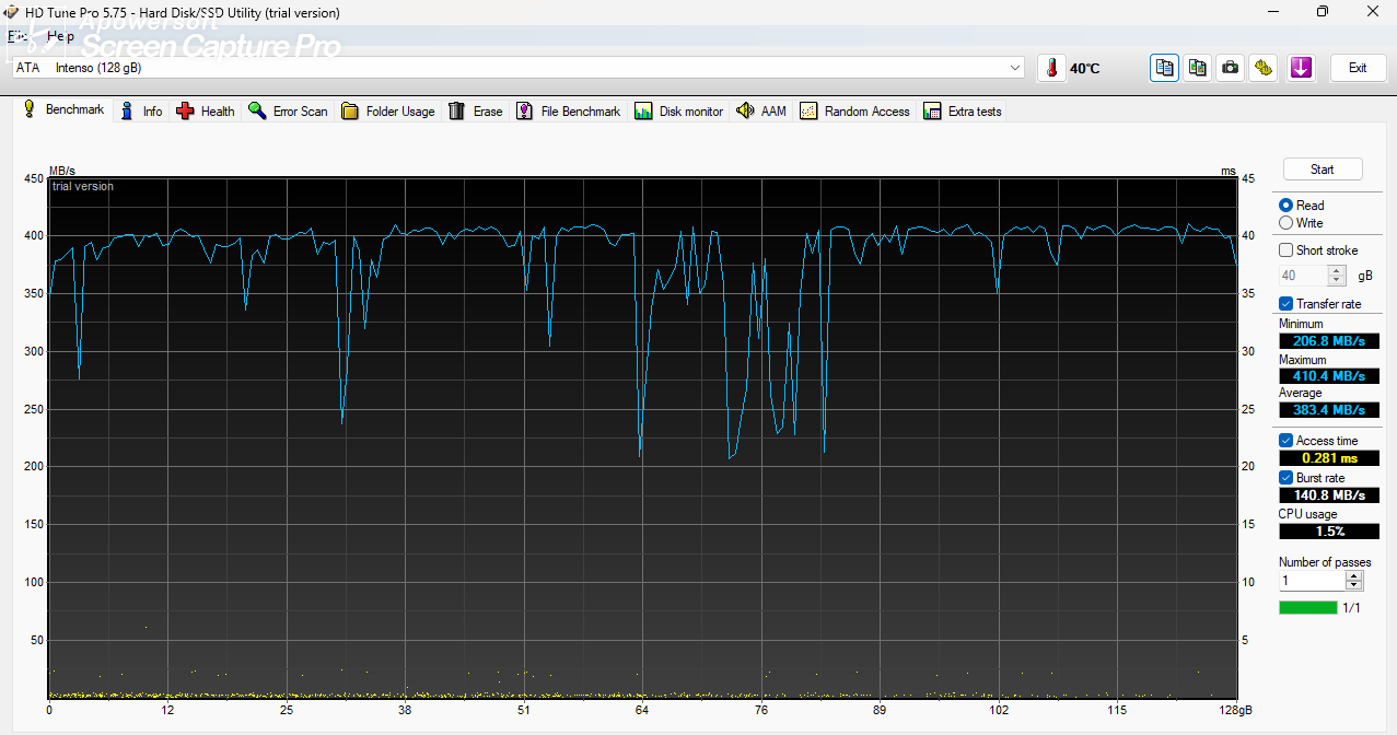

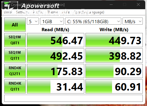

Hi habe die Tests gemacht.

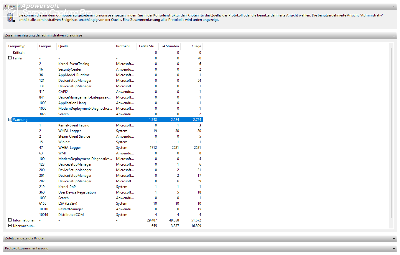

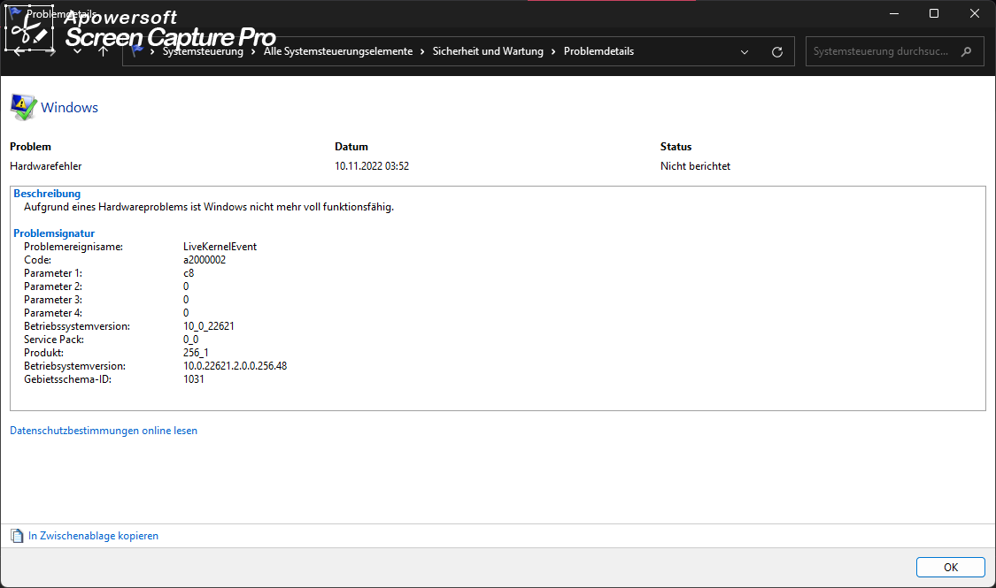

Hab erst gestern alles neu installiert und nicht viel gezockt.

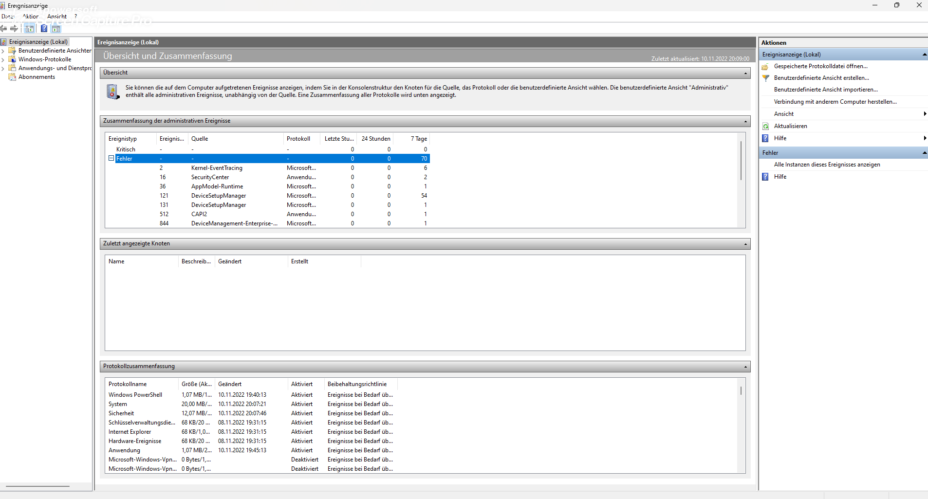

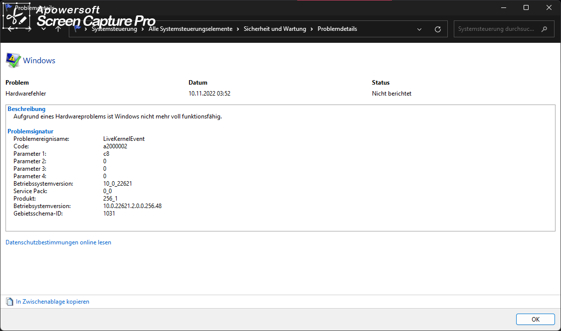

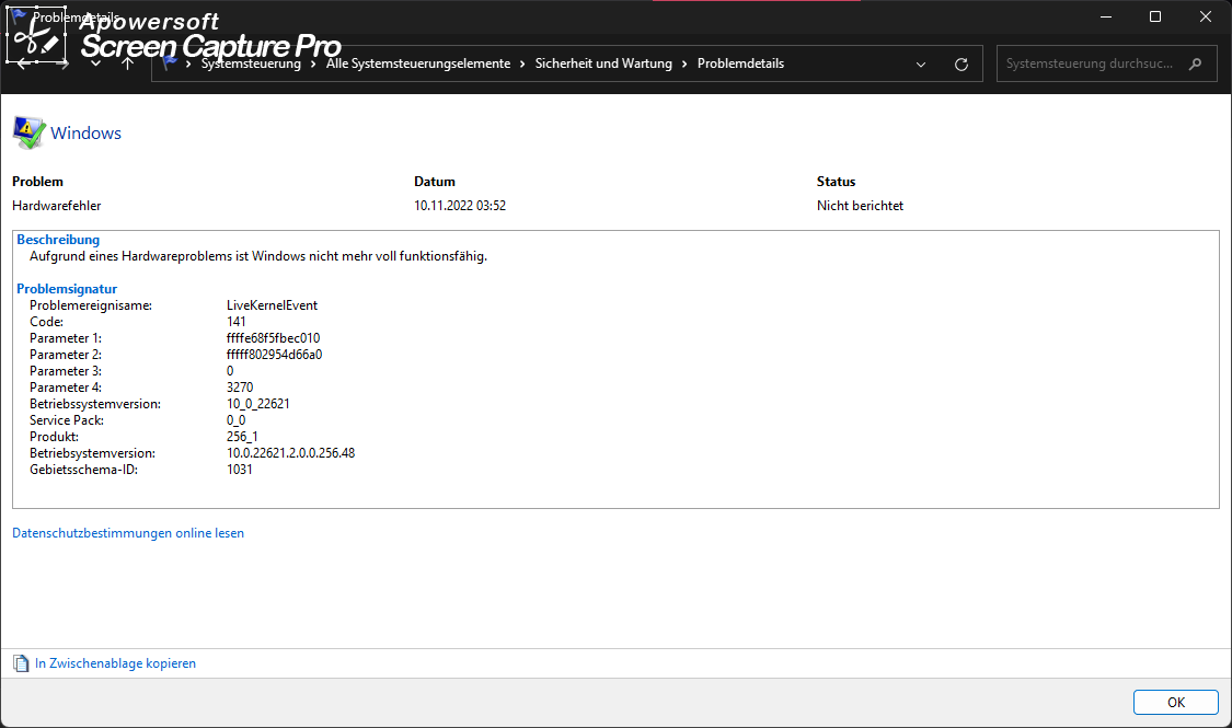

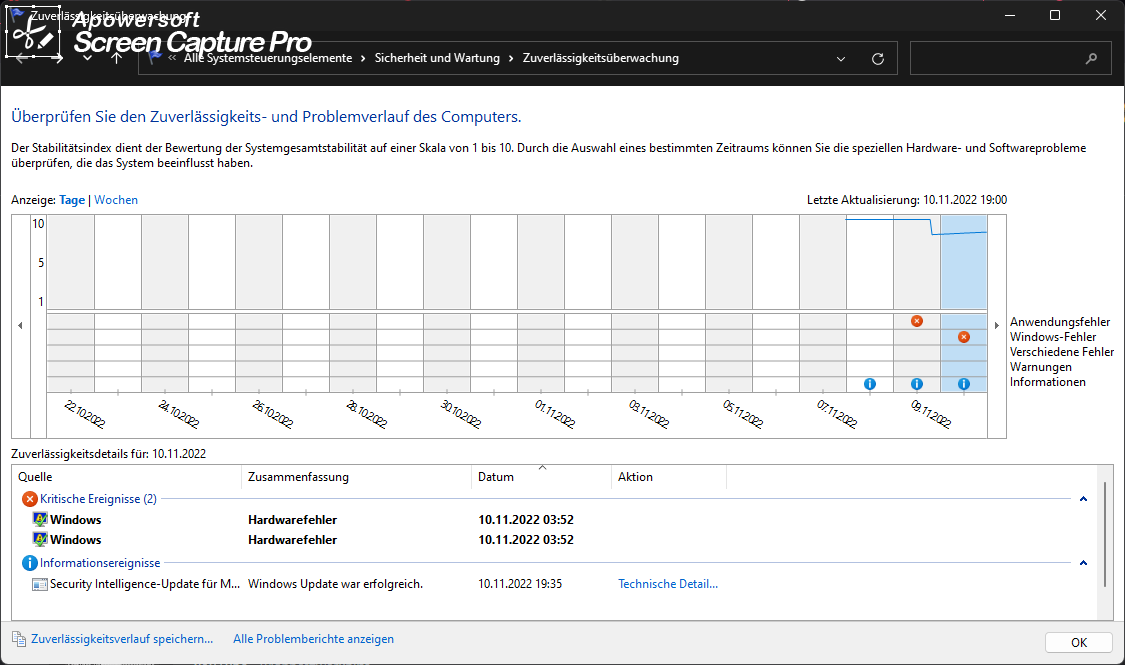

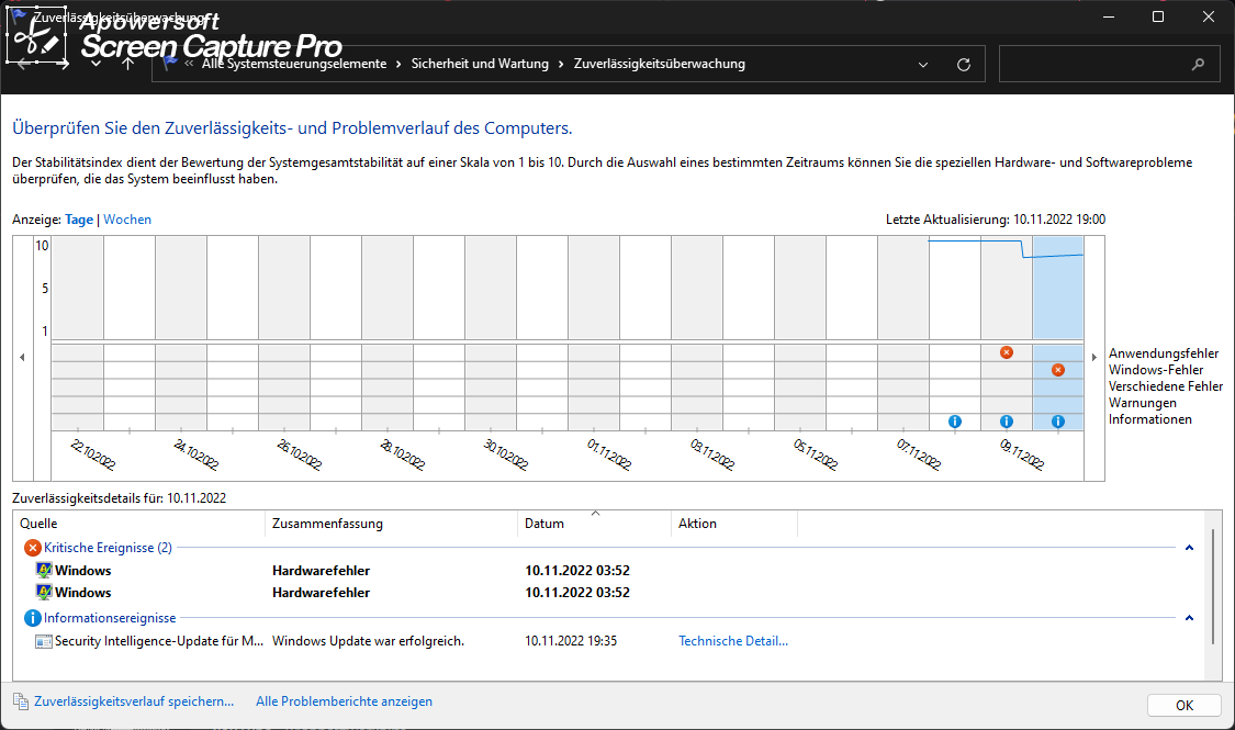

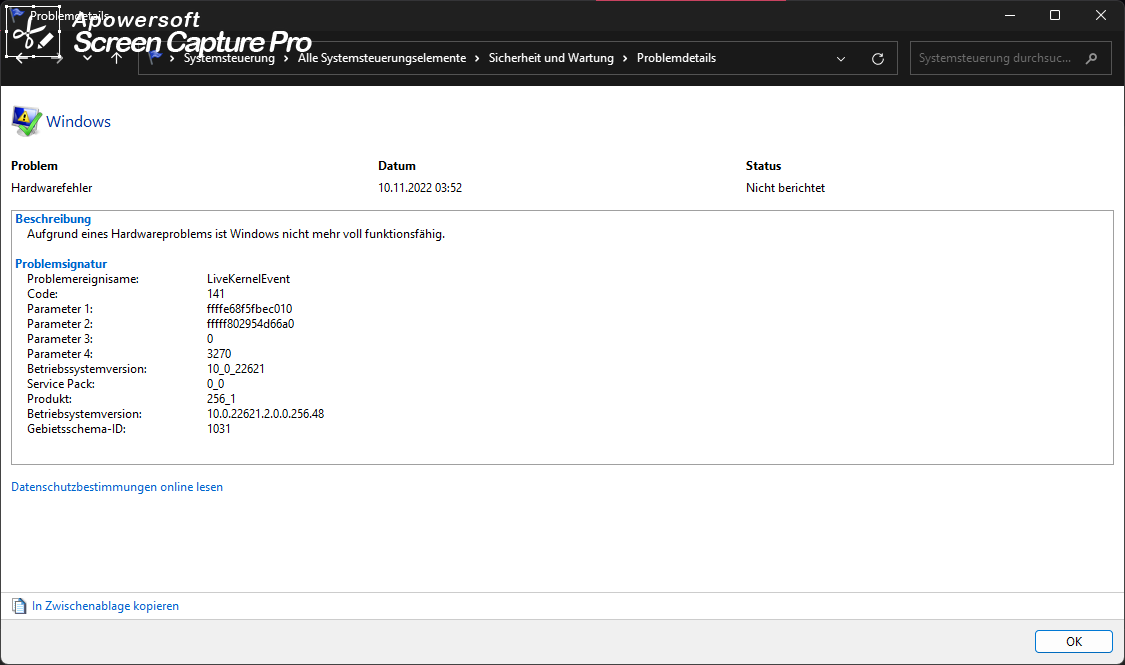

Was steht denn da im Detail beim Hardwarefehler?

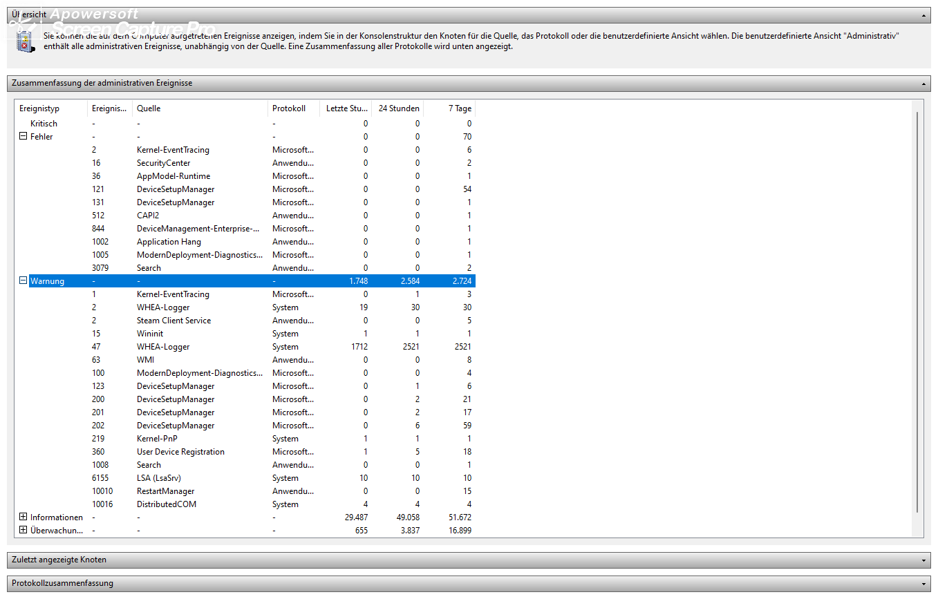

Im Ereignisprotokoll sind 70 Fehler verzeichnet, da solltest Du mal näher reinschauen.
Cu
redjack
Das hier.

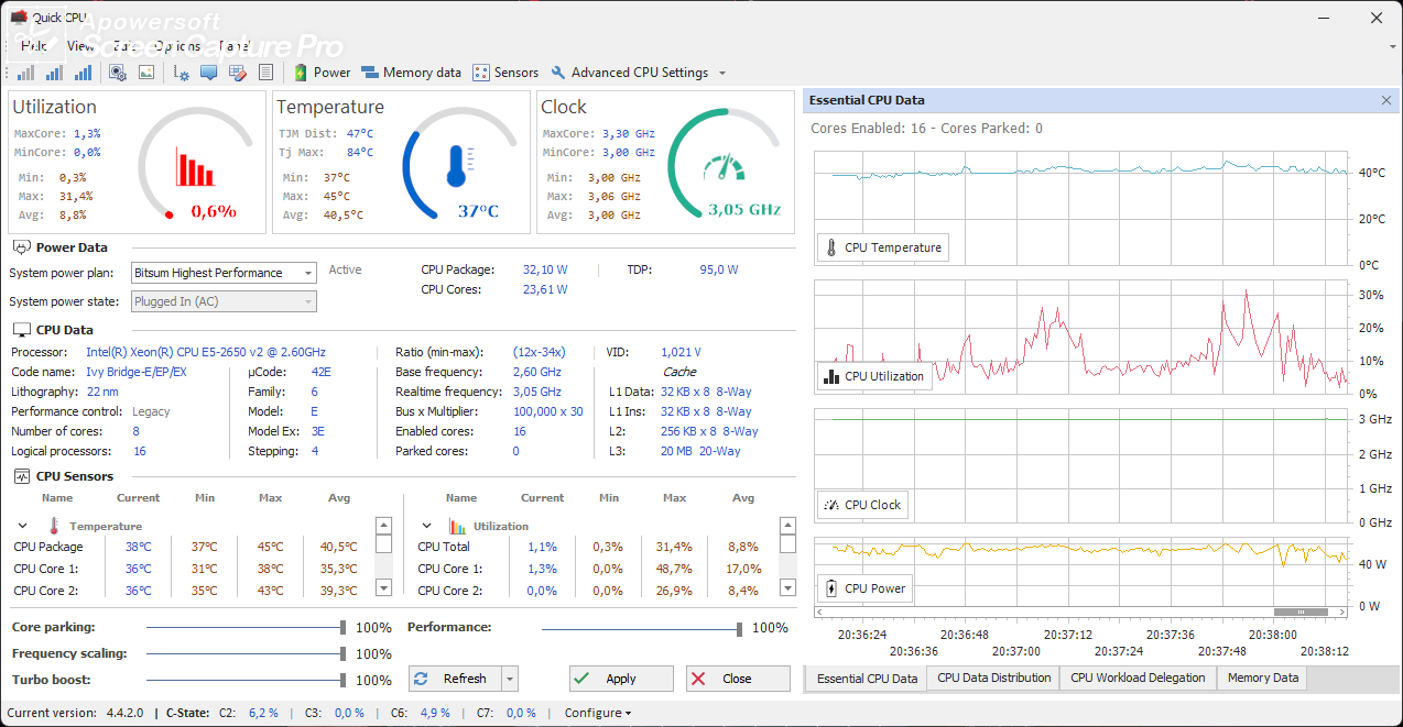

Ich starte mal das Game das meistens den Fehler hervoruft. Vielleicht hab ich "Glück" und es passiert.
Eben war der Fehler wieder, bei Quick CPU sieht man gut die CPU spitzen.
Wirf die Intenso raus.
Die zerlegt dir über kurz oder lang das System.
Die Datenzugriffszeit liegt beim 4 ... 6fachen einer modernen Platte.
Die Seagate kann man drin lassen, die sieht noch gut aus.
