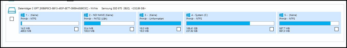

cumulonimbus8 schrieb:
Ich habe noch nie, mit keinem Imagetool, mehrere wild verteilte Partition in ein einziges Image (sinngemäß Archiv) getan.
Mach ich nicht , nur die gesamte SSD. Was heisst wild verteilt. Diese wilde Verteilung der Partitionen innerhalb der SSD hat Windows gemacht

PetrusDonner schrieb:
Wenn Du mich damit meinst, wieso reicht das nicht ?
Das frage Macrium Reflect, die geben ja die Meldung raus.
Schau dir die Linienzüge in #33 an, so was meinte ich.
Da ist zum einen gar nichts wild verteilt.Zum anderen ist es Fehlinterpretation eines Forummitglieds
Was ist da wild verteilt?
C-Lw System
D-Lw Programme
E-Law Daten

Noch kurz zu deinem Win11 Laufwerk, das sollte eigentlich so aussehen:
100MB Fat32/16MB unformatiert/System mit Windows/ Wiederherstellungslaufwerk / Rest
Die 100MB Fat32 ist Efiboot, das muß immer am Anfang der FP stehen (Win/Linux) damit du überhaupt booten kannst (Startsektoren).
Ich hänge dir man einen screenshot an, wie es bei mir aussieht.
Reaktionen: Ponderosa

Und was soll ich jetzt immer wieder was zu meiner Partitionierung sagen ? Ich gehe mal davon aus, dass Du die des C-Laufwerks meinst.
Warum die so aussieht wie sie aussieht, hab ich ja hier schon (mehrfach) erläutert. Das hat Win so veranstaltet und hat bisher auch immer super funktioniert und funktioniert auch noch immer auf der SSD 250GB.
Auch wenn die 100MB FAT32 nicht am Anfang stehen.
Ich wär auch froh, wenn das wie bei Dir aussehen würde, aber wie gesagt, das hab ICH nicht so eingerichtet.
