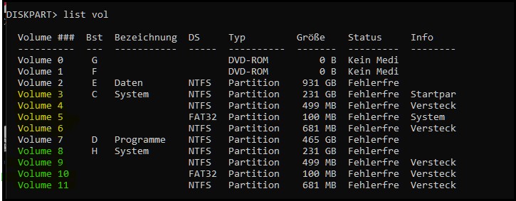

Die neue M2.NVMe SSD habe ich eben testweise in ein USB Gehäuse gehängt und via diskpart anzeigen lassen (s.Screenshot)

Die gelben Volmues sind das gesamte C Laufwerk,
die grünen Volumes sind die neue M2 NVMe SSD. Bis auf die letzte Spalte alles identisch.
Wenn ich die Infospalten der gelben und grünen vergleiche erklärt sich warum die nicht startet.
Aber wie passiert so etwas ?
Im W10-Forum hatte jemand bei einem alten Rechner im BIOS von IDE auf AHCI umschalten müssen. Deshalb tippe ich ja auf die GPT-Geschichte.
Das neu installierte WIN bootet - mit diesen BIOS-Einstellungen und einem offenbar gesunden Laufwerk.
Ist das alte C nicht irgendwie essentiell beschädigt - und das wage ich nicht auszuschließen! - kann nur deine Erinnerung helfen ob zwischenzeitlich im BIOS was verändert wurde. Wenn das klar zu verneinen ist dann steigt die Wahrscheinlichkeit der Beschädigung gewaltig.
