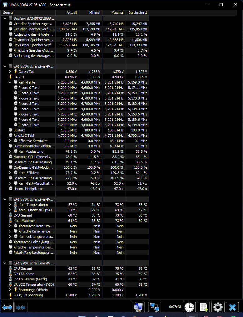

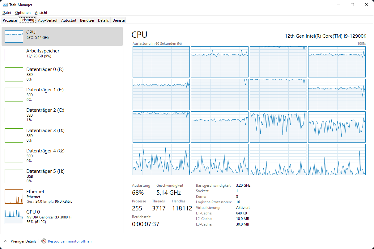

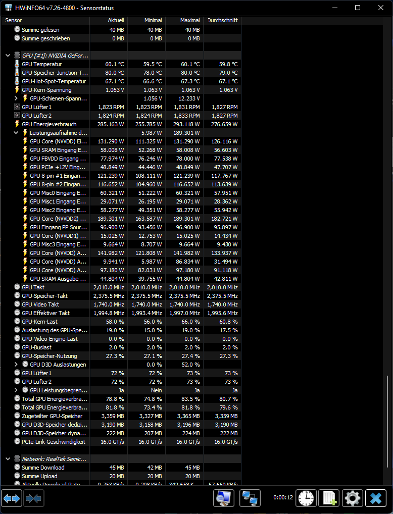

Das habe ich nun im BIOS gemacht: E-Cores deaktiviert. CPU-Upgrade auf Gaming Profile. Enhanced Multi-Core Performance enabled. + ReSize BAR Support & Above 4G Decoding enabled.
So sieht das Ganze nun aus, wenn ich ingame (Hunt:Showdown) bin:
Muss doch auch mit aktivierten E-Cores funktionieren, oder nicht?
Wie sind jetzt die Benchmark-Ergebnisse (CPU-z, Cinebench, Timespy, ...)?
