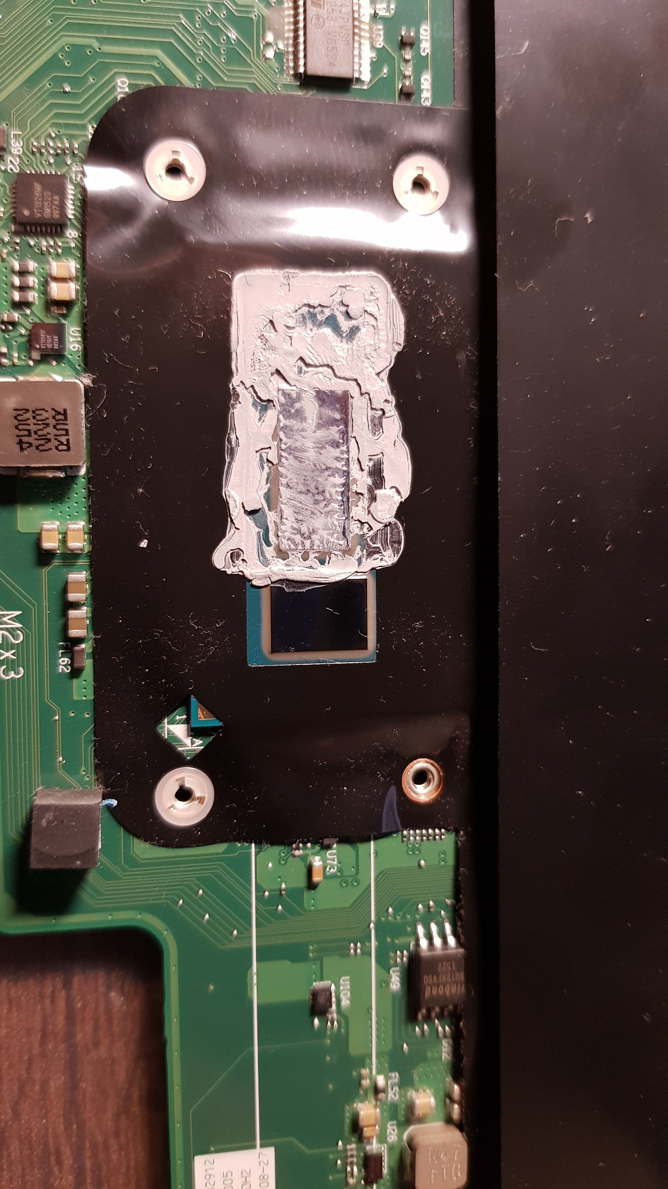

Solltest du den Rechner gerade offen haben, so prüfe / erneuere die Wärmeleitpaste am besten gleich einmal.
Ich bin gestern bei einem T450 auf folgendes gestoßen:
Ich vermute einmal im Werk hatte einer zuviel gekifft.
hm, so eine krasse fehlverteilung hatte ich noch nie, aber wurscht, ich mach aus routine als erstes flüssigmetallpad.
das pad, weil es leichter entfernbar ist. das flüssigmetall aus der spritze brächte nochmal ein, zwei grad.
natürlich nur bei kupfer pur.
