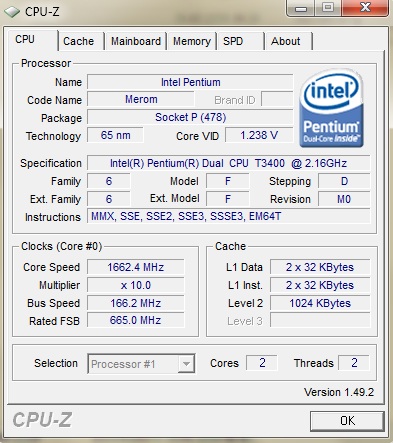

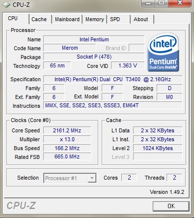

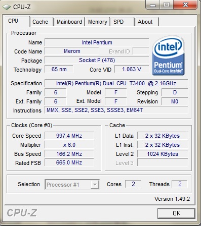

siehe unten, so schauts bei mir aus, mit nem t3400. der hat den gleichen kern, nur 3mb cache weniger und 667mhz fsb statt 800mhz und halt nur 2160mhz ;)
