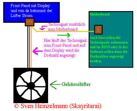

Ich habe das selbe vorhaben, jedoch mit meine Gehäuselüfter.
Die sind auch an meinem Front-Panel angeschlossen und auf dem Display werden die Drehzahlen-Werte angezeigt, nun möchte ich das diese auch im BIOS bzw. in der Software angezeigt werden.
Was muss ich den beachten?
Muss ich ein Draht nur an den gelben Draht anhängen?
Ich habe hier eine Zeichnung dazu angehängt.
Nur ein Draht ist zu wenig. Du brauchst irgendein Potential um die Spannung zu messen.
Also entweder der schwarze oder der rote Draht (da wo keine Spannung (0V) gegen das Gehäuse ist).
Gut aber jetzt bin ich mir nicht Sicher, ob ich den roten oder den schwarzen Draht nehmen soll.
Ich möchte das nix Durch raucht.
Sicher? Die Tacholeitung alleine müsste eigentlich reichen, ist doch nicht viel anders als bei Lüftern mit 'nem 4-Pin Molex und 'ner separaten Tacholeitung, wie bspw. bei den hochdrehzahl Gentle Typhoons.
Noxman schrieb:
Normalerweise reicht die Tacholeitung. Ich würde das erst einmal so anschliessen wie in der Zeichnung.
Genau das habe ich so gemacht und es funktioniert.
Danke an Euch allen.
