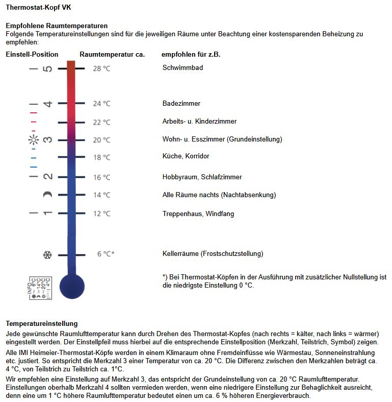

Zum Beispiel von Heimeier
Thermostat anhand der Skala richtig einstellen HIER

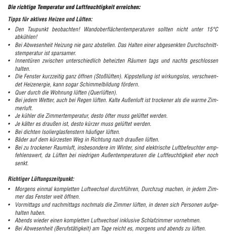

Man sollte sich noch ein gutes Thermo-Hygrometer kaufen, um die Luftfeuchtigkeit im Raum kontrollieren zu können.
Dann ist man heiztechnisch/luftfeuchtigkeitsmäßig über die Wintermonate bestens ausgestattet.
Tipps wie es richtig gemacht wird und auf was man achten sollte nachfolgend:
(Quelle/sceenshot: TFA Dostmann)
(Quelle/sceenshot: Heimeier)
