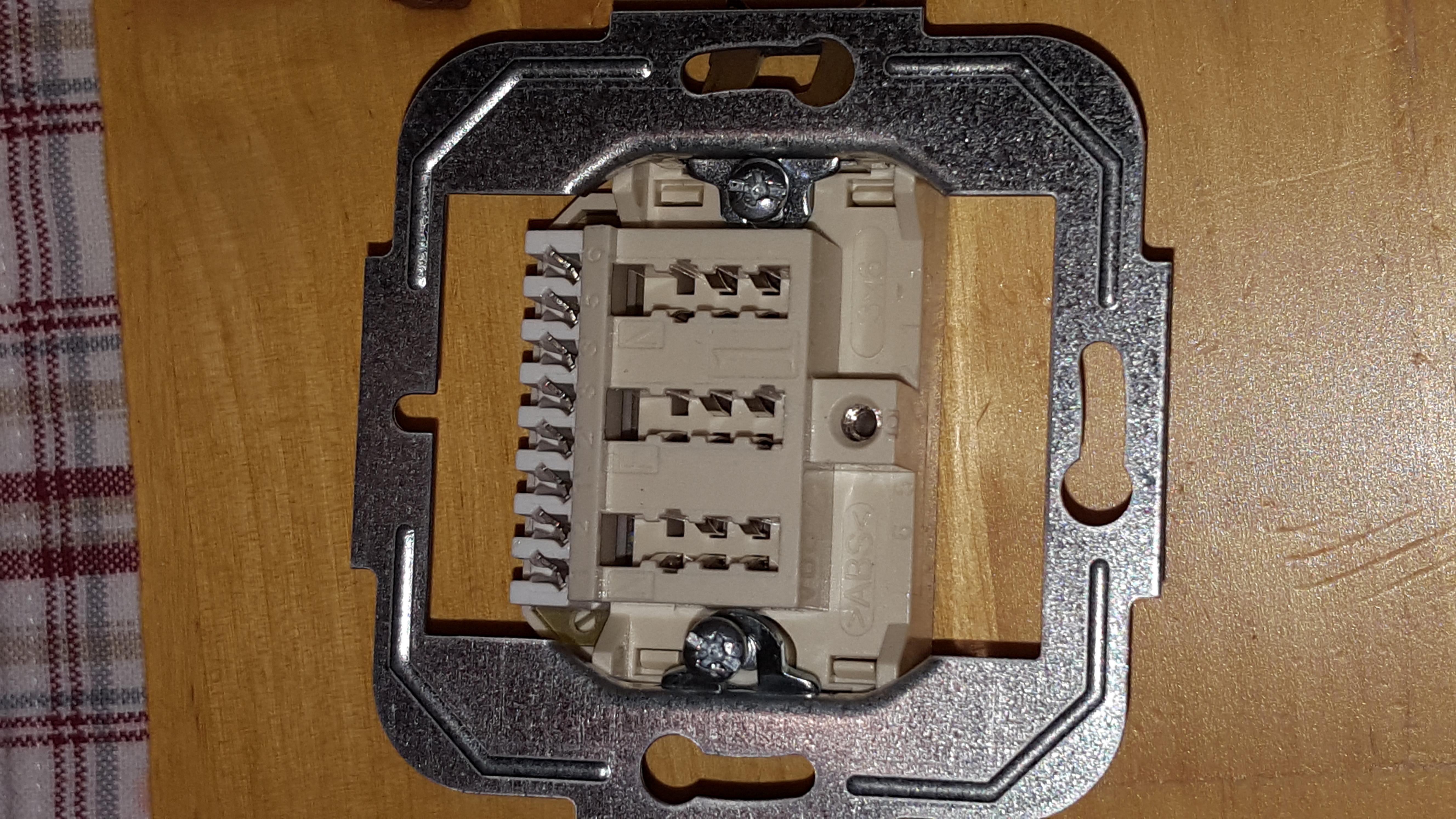

So sieht der Anschluss aus, ganz links dann die Schaltkabel vom Internet, aber welche davon sind 3 und 4?
Oder zähle ich einfach durch, hier dann 1-8?
Ja. Anschlüsse nach oben zeigend, 3 und 4 von Links erzeugen dann einen Klon/Zwilling von 1 und 2
Super, dann vielen Dank für deine Geduld und die Erklärungen :)
