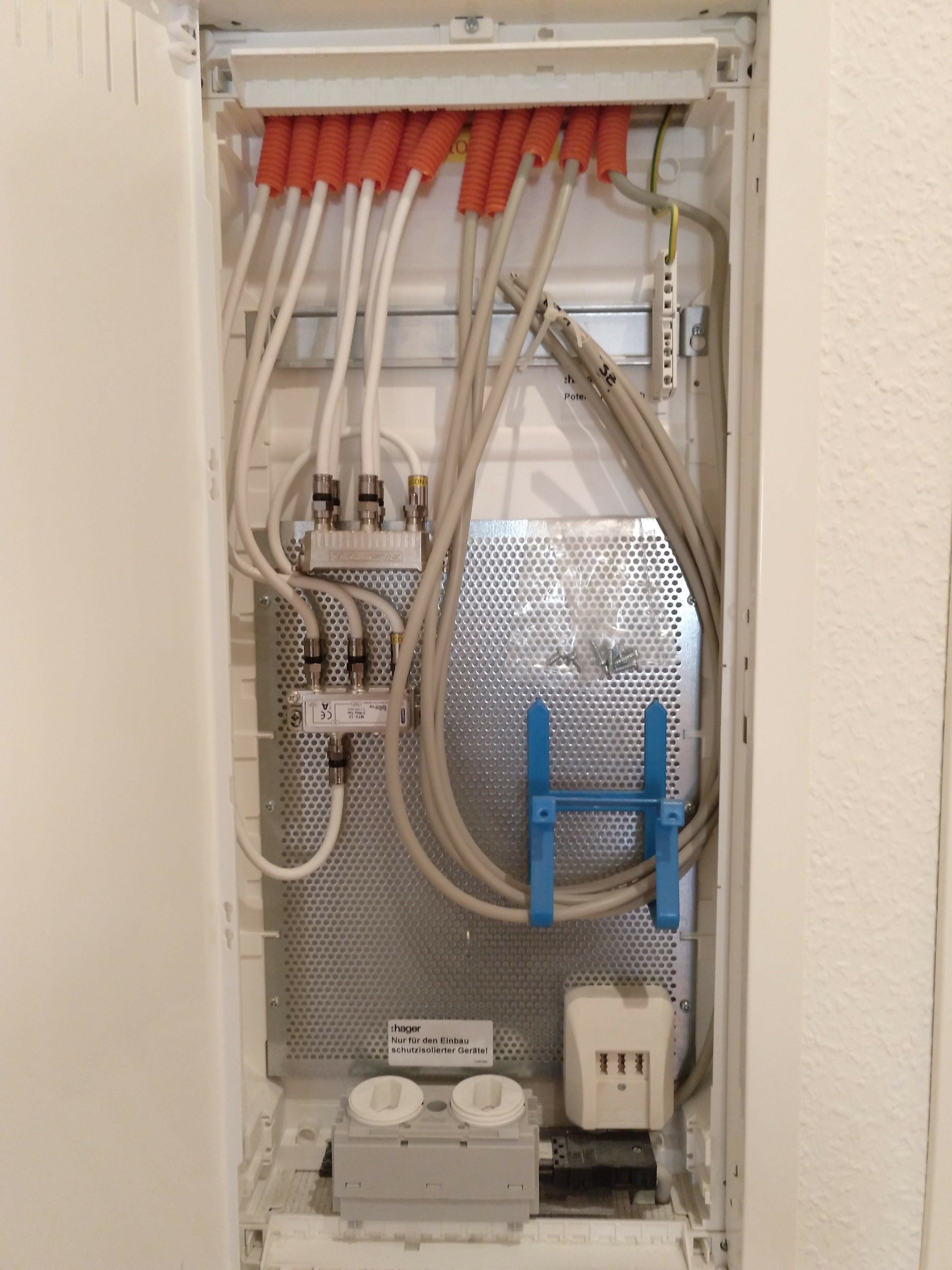

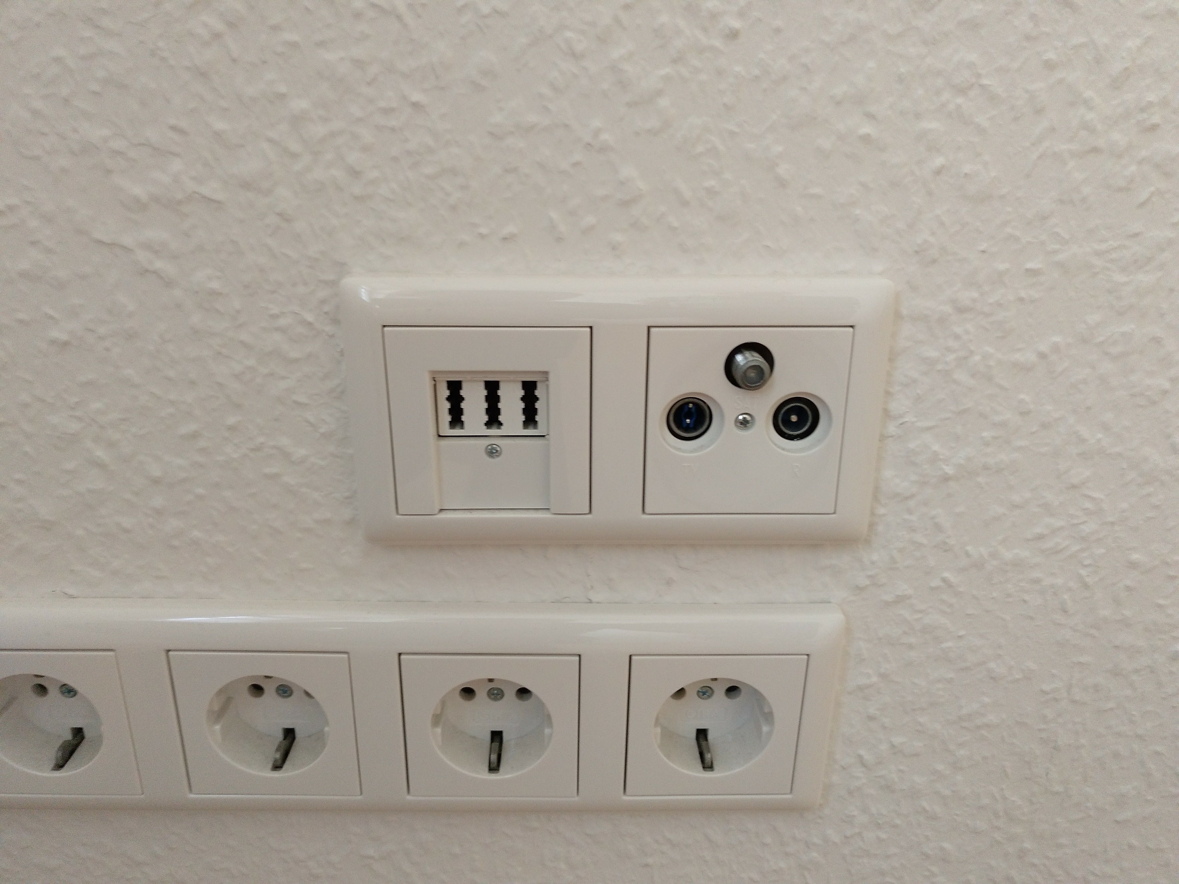

ich ziehe demnächst in eine neue Wohnung. Wie bereits hier im Forum geklärt werde ich dort Internet über TV-Kabel buchen. Nun gibt es in jedem der 4 Zimmer einen TV-Anschluss und eine TAE-Dose (ich glaube, dass es eine TAE Dose ist). Im Elektronikkasten sind die TV-Kabel alle schon angeschlossen, die Telefonkabel hängen noch unverlötet. Die Telefonkabel brauche ich eigentlich nicht, ich habe ja Inet über TV und will kein Festnetz. Es wäre aber wunderbar, in jedem Zimmer ein LAN-Anschluss zu haben. Kann ich an die Kabelenden im Kasten LAN-Buchsen löten, an die TAE-Dosen LAN-Adapter stecken und in den Kasten einen Switch hängen, oder sogar den Router. Auf diese Weise hätte ich in jedem Zimmer einen LAN-Anschluss.
Ich stelle noch mal die Bilder von den Anschlüssen in den Zimmern, dem Telefonkabel und dem Kasten rein.
Vielen Dank für eure Hilfe
PS: Mein Vormieter sagte, die Fernsehdosen seien überall, wie auf dem Bild falsch herum angebracht worden.

Ein Patchpanel für Netzwerkbuchsen besorgen, im Schaltschrank montieren & die Telefonkabel dort auflegen.
Die TAE-Dosen rauswerfen & stattdessen RJ45-Netzwerkdosen aus demselben Schalterprogramm montieren.
Im Schaltschrank den DSL-Router montieren (oder Kabelrouter; muss aber ein Techniker vom Kabel-Internetanbieter montieren).
Die 4 Netzwerkbuchsen (vom Patchpanel) direkt auf den Router verbinden mit kurzen Patchpaneln.
Dummerweise sehe ich keine Schukodsen um einen Router mit Strom zu versorgen. Möglicherweise sind aber Vorbereitungen getroffen, damit dort eine Dose montiert werden kann. --> Elektriker fragen.

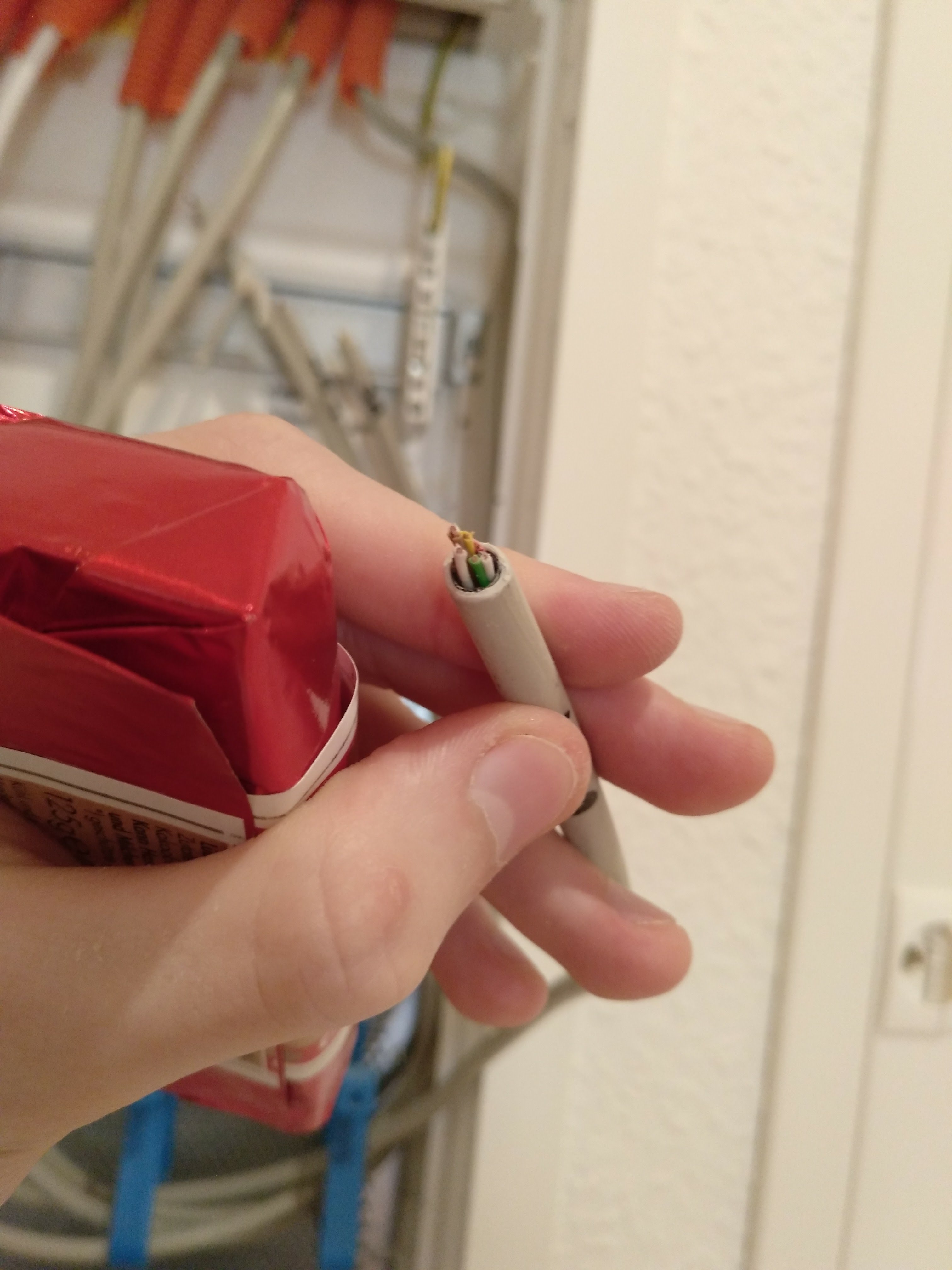

Das Kabelende, das auf dem dritten Foto zu sehen ist, sieht aus als wenn es ein Netzwerkkabel wäre.
Bitte davon nochmal ein Foto machen, wo ca. 2 cm des Mantels entfernt sind ... evtl. Schirmung bitte nur soweit entfernen, dass man sehen kann, wieviele Drähte es sind und welche Farben sie haben.

Ist es notwendig, die Dosen auszutauschen? Kann ich nicht so einen Adapter benutzen?
Nein, kannst du nicht. LAN braucht von 8 möglichen Kontakten in einem RJ45-Stecker mindestens die Kontakte 1,2,3, & 6.
Dein verlinkter Adapter kontaktiert nur 4&5 (für analoge Telefonie/DSL gedacht).
Willst du Gigabit, müssen alle 8 Kontakte in einer RJ45-Verbindung belegt sein.

Auf dem ersten Bild von dem Kasten ist oben eine leere Hutschiene zu sehen, dort drauf käme ein Patchfeld. Die vier grauen Kabel scheinen Ethernetkabel zu sein, die würden auf das Patchfeld aufgeschossen werden. An die jeweils anderen Enden der Kabel kämen Netzwerkdosen ... ein besseres Bild von dem einen gezeigten Kabelende mit ein wenig mehr abisoliertem Ende wäre sehr hilfreich. Die Kabel sind beschriftet, man sollte also die jeweils anderen Enden bzw. die dazugehörigen Dosen finden.
An fast jedem Router ist ein Switch mit dran, meistens vier oder gar fünf Ports. Von diesem Switch wird dann mit kurzen Patchkabeln auf das Patchfeld gepatcht.
Und nein, einen solchen Telefon-Adapter kannst du nicht verwenden, die Dosen müssten gegen Netzwerkdosen ausgetauscht werden.

Warum ist im Kasten eigentlich eine TAE Dose? Es sind ja aktuell 4 lose Kabel Telefonkabel zu sehen. Heißt dass, das keine TAE Dose angeschlossen war und DSL über die eine Dose kommt?
Das wird die 1. TAE-Dose sein auf der ein DSL-Signal geschaltet werden kann.
Was vorher war kann keiner sagen. Vielleicht war ein DSL-Router im Schrank & die Vormieter haben einfach WLAN genutzt. Oder die Vormieter hatten einen Kabelrouter an eine der Fernsehdosen in der Wohnung im Betrieb und das WLAN genutzt. Oder zusätzlich mit PowerLine.
Vielleicht waren die 4 TAE-Dosen auch parallel auf die 1.TAE-Dose geschaltet. Oder eine der TAE-Dosen war in Reihe von der 1.TAE-Dose geschaltet und der DSL-Router hing da dran.
Oder vielleicht hatten die Vormieter eine komplette Netzwerkstruktur aufgebaut (wie hier von uns angedacht) & zum Auszug alles wieder zurückgebaut. ^^
Auf den Fotos sieht das aus wie "zur Installation vorbereitet", aber nie vollständig ausgeführt.
Hi,
habe jetzt das Kabel noch mal gesichtet. Es gibt insgesamt neun Leiter:
1 x Blau
1 x Gelb
1 x Grün
1 x Rot
1 x Braun
3 x Weiß
1 x Kupfer (nicht isoliert)
Dann guck noch mal genau nach da sind sicherlich 4 weisse Adern vorhanden. Das ist LAN Kabel und da geht normalerwiese Gigabit LAN drüber. Aber besser vom Fachmann machen lassen.
Weil ich dachte, dass es so wesentlich günstiger wird.
machs wie T-6 vorgeschlagen hat.
In den Räumen die TAE Dose durch eine Unterputz Netzwerkdose ersetzen.
Aufpassen, die Weißen Kabel sind immer um ein Farbiges gewickelt, die gehören zusammen!
Und beim Anschluss auf die Aderpaare achten, müsste so passen:
1 ROT
2 BLAU
3 Weiß (von Gelb)
4 Grün
5 Weiß (von Grün)
6 Gelb
7 Weiß (von Braun)
8 Braun
Und wenn falls es nicht klappt, die Kabel austauschen.
