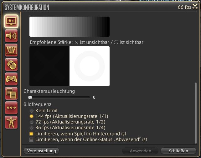

was ich hier sehe ist vsync.
der rechner hält die 144fps in manchen szenarien.
in der stadt kann er die 144fps nicht halten und droppt wegen vsync runter auf 77fps.
ist doch ganz klar..
vsync aus und nochmal probieren..
oder eben gsync nutzen.
oder vsync aus und framelimiter auf 140fps setzen..

Warum dann nicht 72FPS wie es bei double Buffering sein sollte?
FPS in der Stadt Schwankt so zwischen 65-80 FPS.
Vsync hatt das Spiel garnet glaub ich, ist halt nur auf 144 HZ Limitiert weil das mein Monitor hatt dachte das sollt ich dann drauf stehen lassen. Wernn ich auf kein Limit geh passiert rein garnix mit der FPS
Ich hab zwar Gsync Monitor aber ich hatt in manchen Spielen dann Micro Ruckler was sehr Störend war deswegen hab ich das garnet Aktiv.
Das hat mit Vsync nichts zu tun. Genau dafür gibt es Triple Buffer und selbst wenn dieser deaktiviert wäre, fallt die Framerate immer auf einen Teiler von 144, was 77 nicht ist.

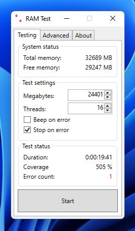

Jetzt schau dir erstmal an wie lange z.B. Aida Stresstest läuft oder HCI Memtest falls du nicht direkt Geld für Karhu hinlegen möchtest.
Nur zwei anstatt vier Riegeln kann auf jeden Fall helfen wenn es daran liegt, dann schau dir aber wirklich nochmal ernsthaft an was du da verbaut hast, ein Buchstabe anders macht da halt schon teils einen relevanten Unterschied.

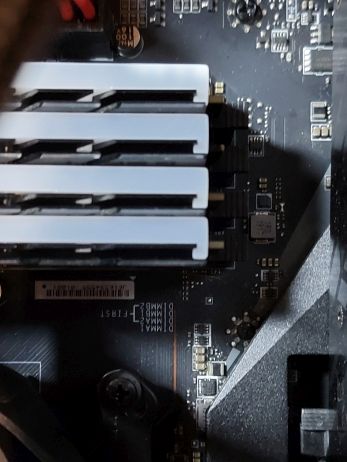

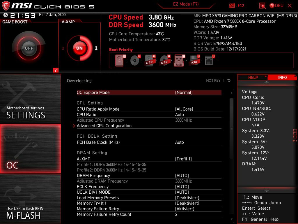

Also da ich grad wieder ein DirectX Fehler hatte und die Warteliste bei 2500 angefangen hatt, dacht ich kuck ich mal nach dem Ram.
So Hier erstmal die Ram Riegel:
In der Reihenfolge wie auf dem Bild :

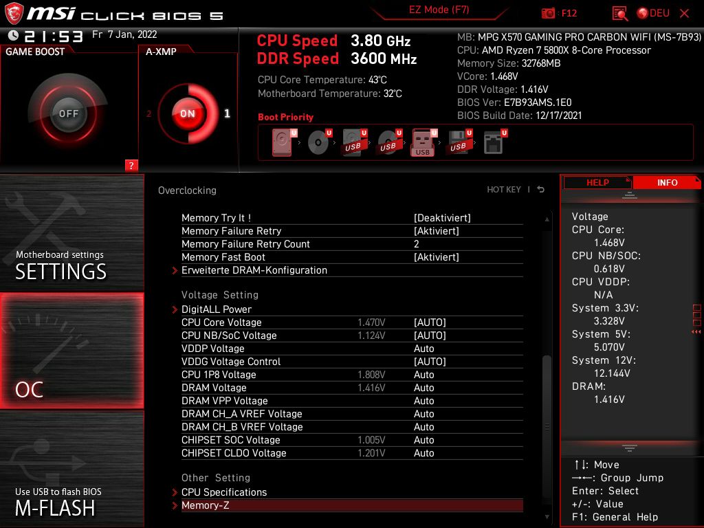

Und hier die UEFI Settings:
Gut also ich hab mir das Ram Test von Karhu geholt an 10€ soll es ja nicht scheitern. Habs auch kurz laufen lassen:
