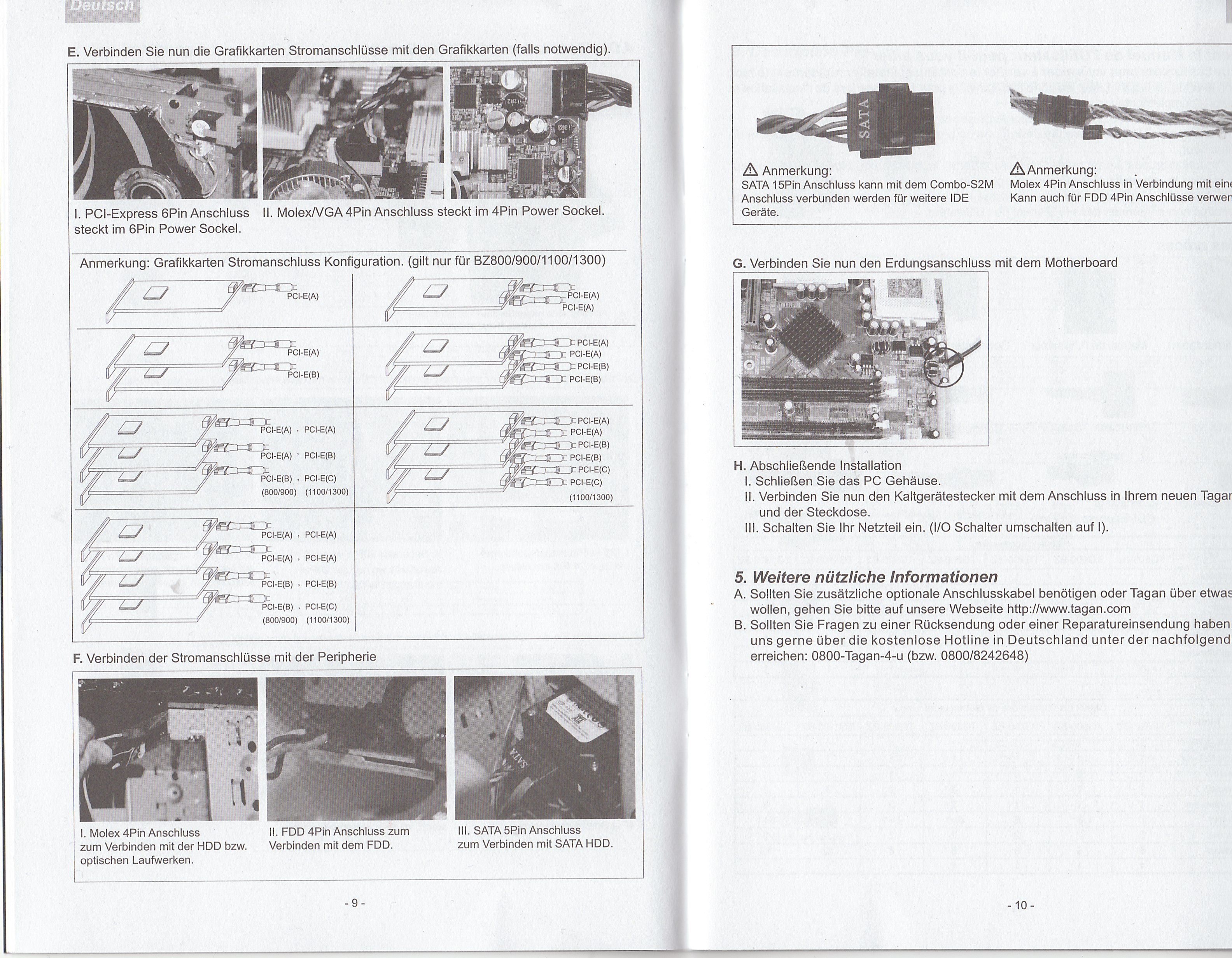

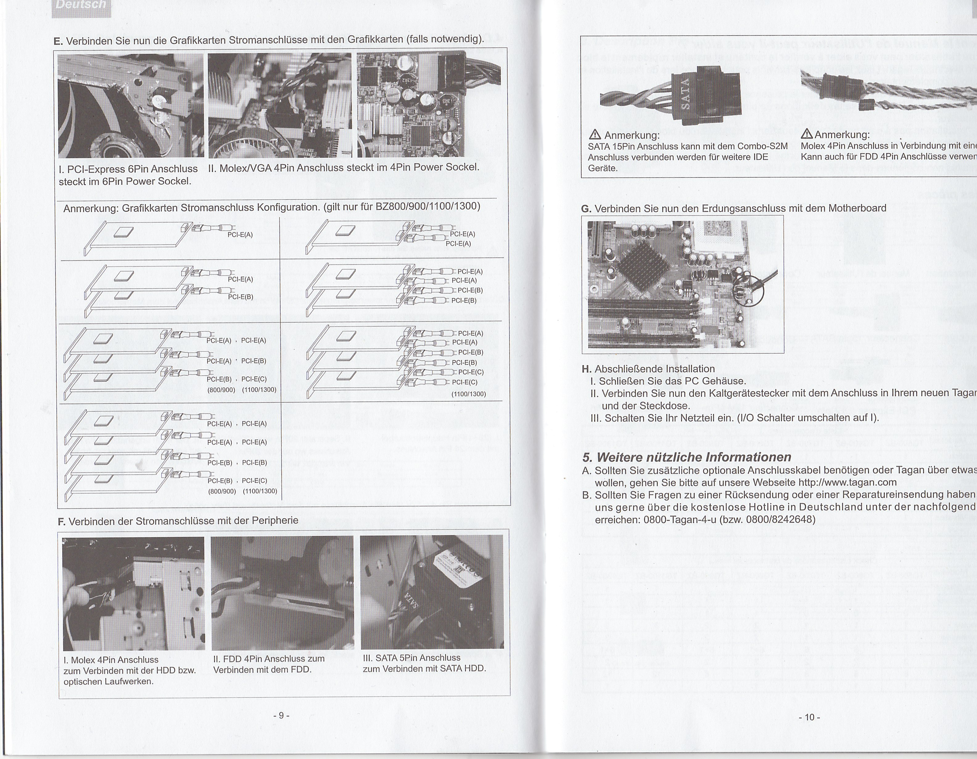

grafikkarte ohne saft wäre natürlich logisch da die am meisten frisst und kein bild liefert . zieht die über PCIe wenn die eigene versorgung nix taugt?
Habe nur eine karte mit zwei anschlüssen
Ne Graka zieht immer über AGP / PCIe da darüber aber die Stromwerte aktueller Karten nicht mehr geliefert werden kann brauchen die eben Zusatzstromstecker! Aber eben die Stecker sind der Zusatz!
