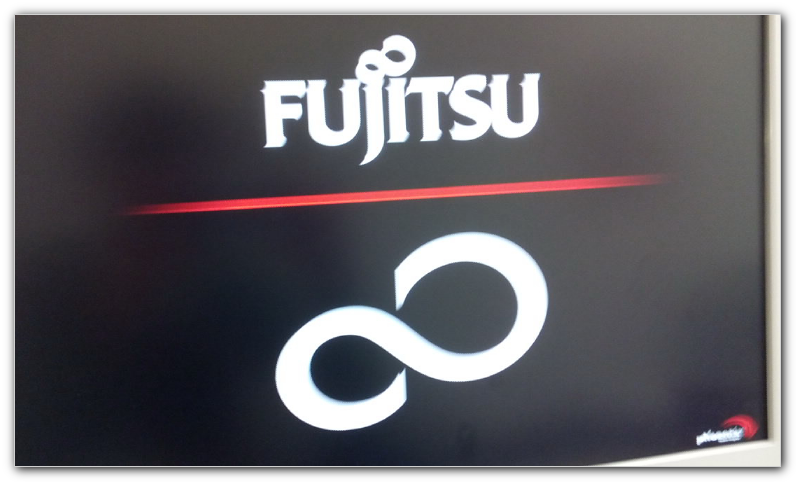

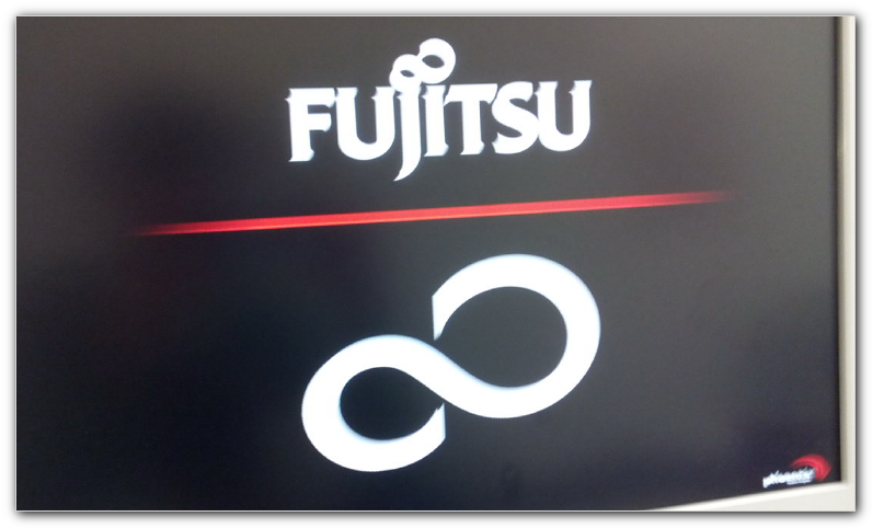

Mist. Treiber deinstalliert, Karte getauscht -- doch auch nach mittlerweile mehrmaligen Start, wird mir nur das Fujitsu-Phoenix-Logo angezeigt kurz danach.
Da USB-Tastatur auch nicht reagiert, gerade mal 'ne alte über PS/2 eingestöpselt. DOch das selbe Verhalten: nicht einmal die Numlock-Taste kann ich deaktivieren. Irgendwas blockiert -- also vermutlich die Graffikkarte. Denn zuvor nochmals die "alte" eingebaut -- problemoser Start.
Ist mein Netzteil zu schwach für die doch vergleichsweise "noch harmlose" Karte? Könnte dies der Grund sein?
Sehr ärgerlich... hier am Handy tippen zu müssen...
Jemand 'ne Erklärung oder noch besser: eine Lösung? ;)
Nun wieder die alte Karte eingebaut. Und läuft wie gewohnt...

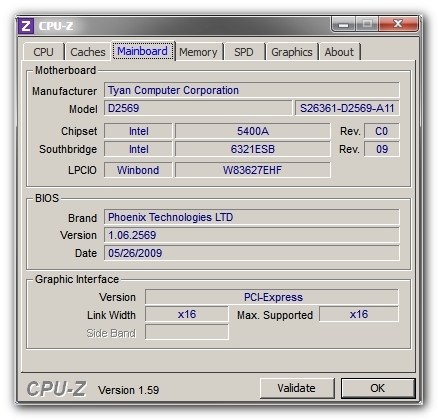

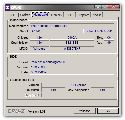

Fujitsu Siemens Celsius R550
Intel® 5400 Chipsatz
Intel® 6321ESB I/O Controller
Motherboard:
Netzteil:
Hipro HP-W700WC3 -- selbe Wattangaben wie hier: http://www.newegg.com/Product/ShowI...00W+Power+Supply+100+-+240+V+CE,+cUL+-+Retail

Der Einbau der über 400 Euro teuren http://www.amazon.de/PNY-Quadro-K2200-4096MB-128bit/dp/B00MO4RESG hatte ja insofern nicht geklappt, dass der Rechner nach ein paar Sekunden nur noch diesen Screen anzeigte...
... und keine weitere Interaktion möglich war, Tastatur zB komplett gesperrt, zB ins BIOS gelangte ich nicht (auch mal eine alte PS/2 angestöpselt, auch erfolglos).
