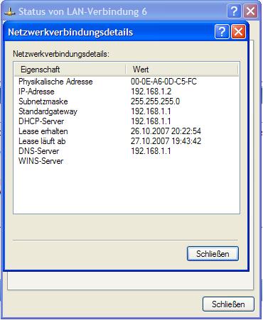

hier mal die eigenschaften der verbindung...achja....warum nennt die sich lan 6 ? habe doch nur eine
kann es hier nicht auflisten...auf jeden fall sind dort 11 einträge...?????

Das ist dem Treiber aber egal ob es sich um eine Onboardkarte handelt. Dann geh mal mit der rechten Maustaste drauf und wähle den Status, dann auf Netzwerkunterstützung und Details. Poste dann einen Screenshot davon.
Steht bei Adresstyp: automatisch von DHCP oder manuell
