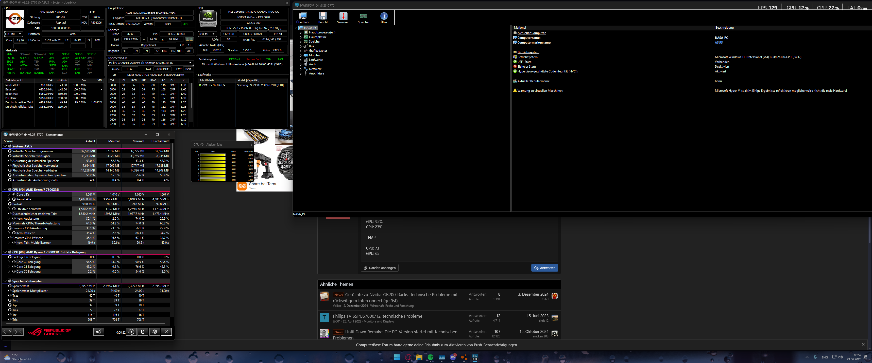

Zusätzlich kommt hinzu, dass du sehr wirr schreibst, unnötig grosse Screenshots nutzt usw.
