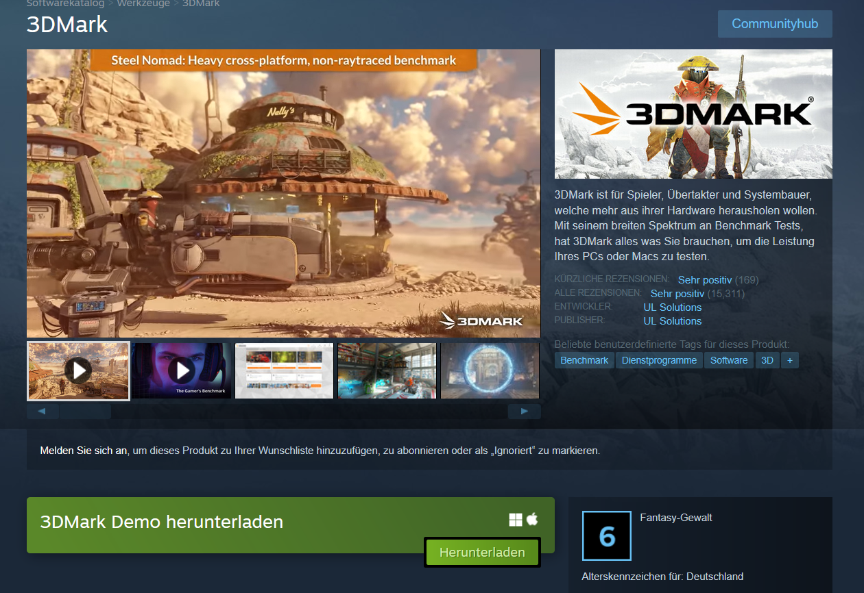

Lad dir mal 3D Mark selbst runter, nicht nur den Nomad:
Aus dem Programm heraus kannst du dann die jeweiligen Demos starten.

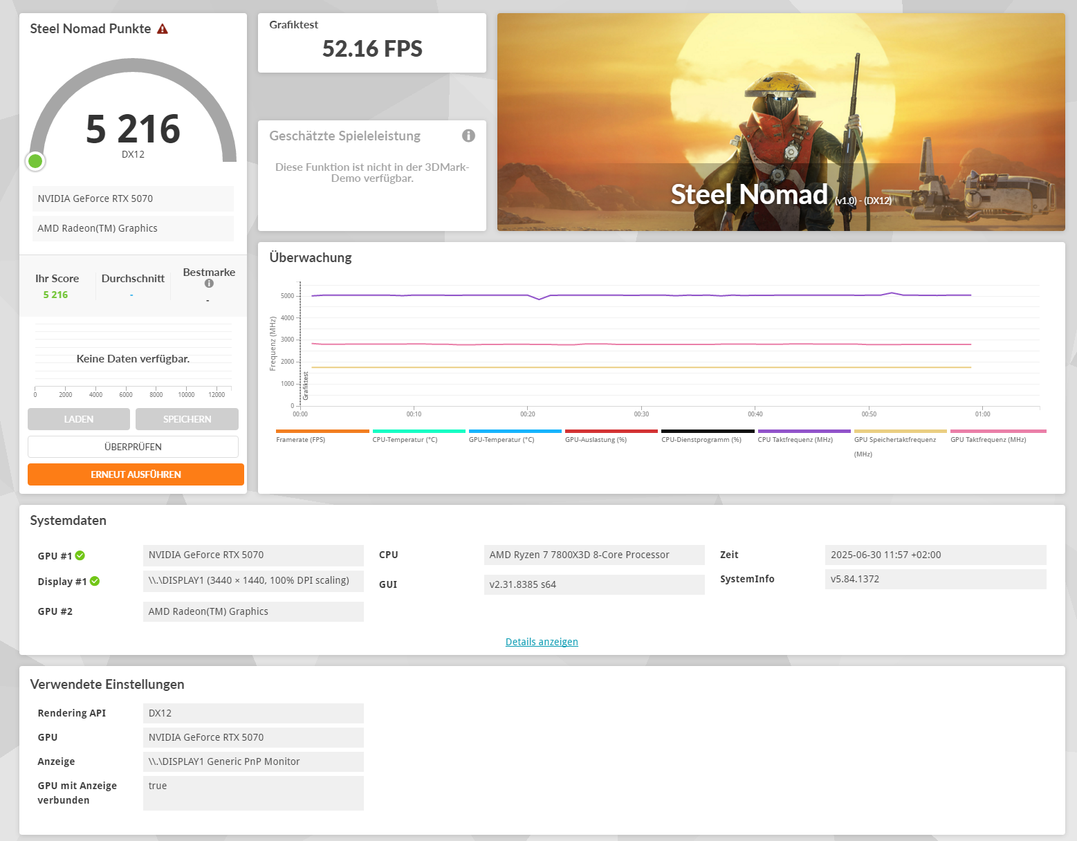

@Azghul0815 Benchmarks sind gemacht. Ich wollte bei einem Update gerade euch mal das Problem mit der Ram filmen... habe das Gefühl der PC verarscht mich. Update wurde ohne Probleme Installiert???

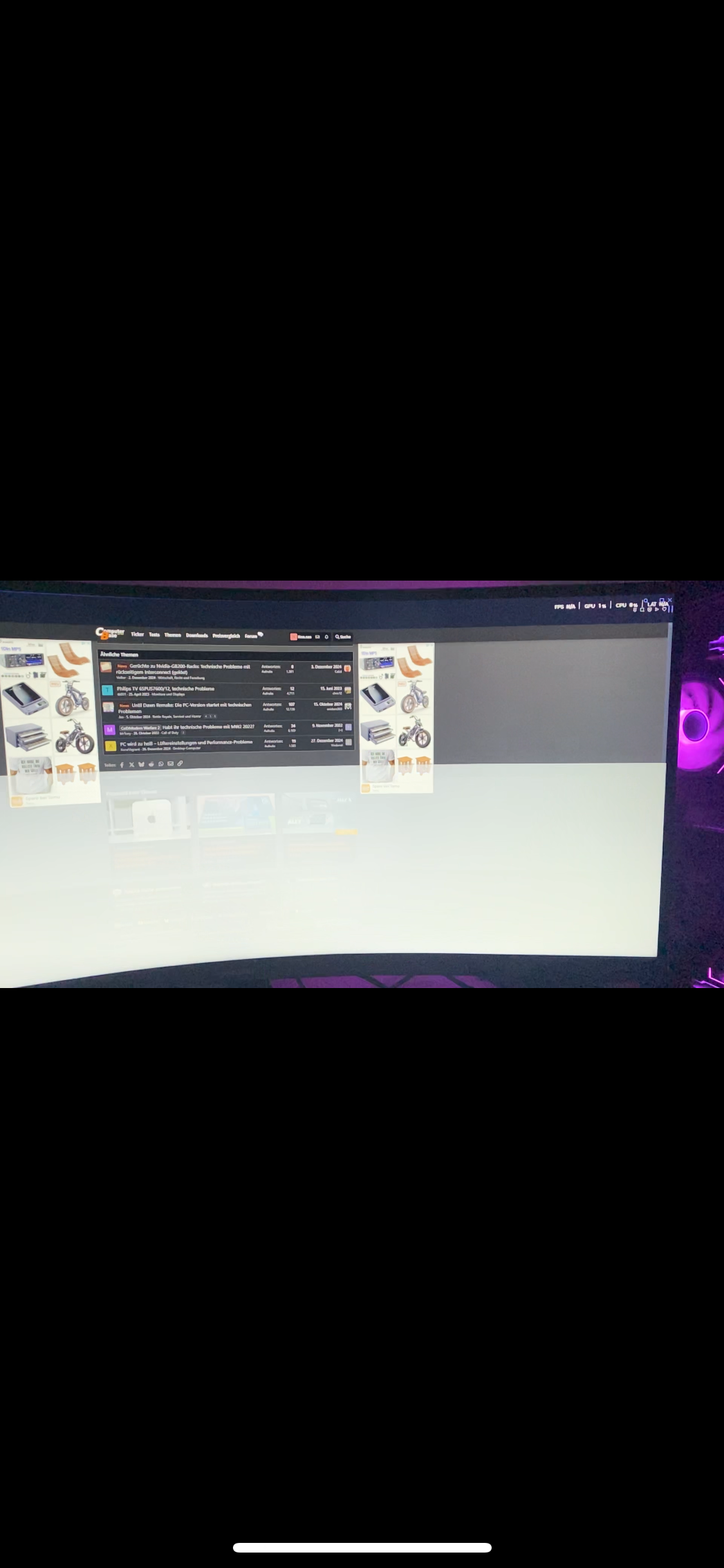

Bild fing gerade mal wieder an zu Flackern und teile des bildschirms flackern für einen bruchteil:(

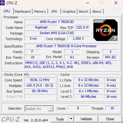

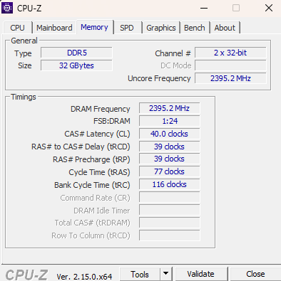

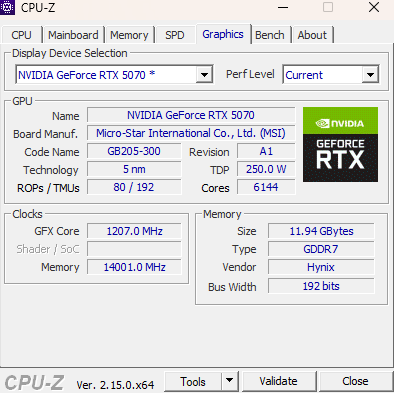

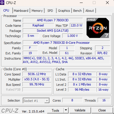

@DERHansWurst
Hoffe CPUz kann dir weiter helfen was rauszulesen, falls was fehlt oder unverständlich ist bitte einfach sagen

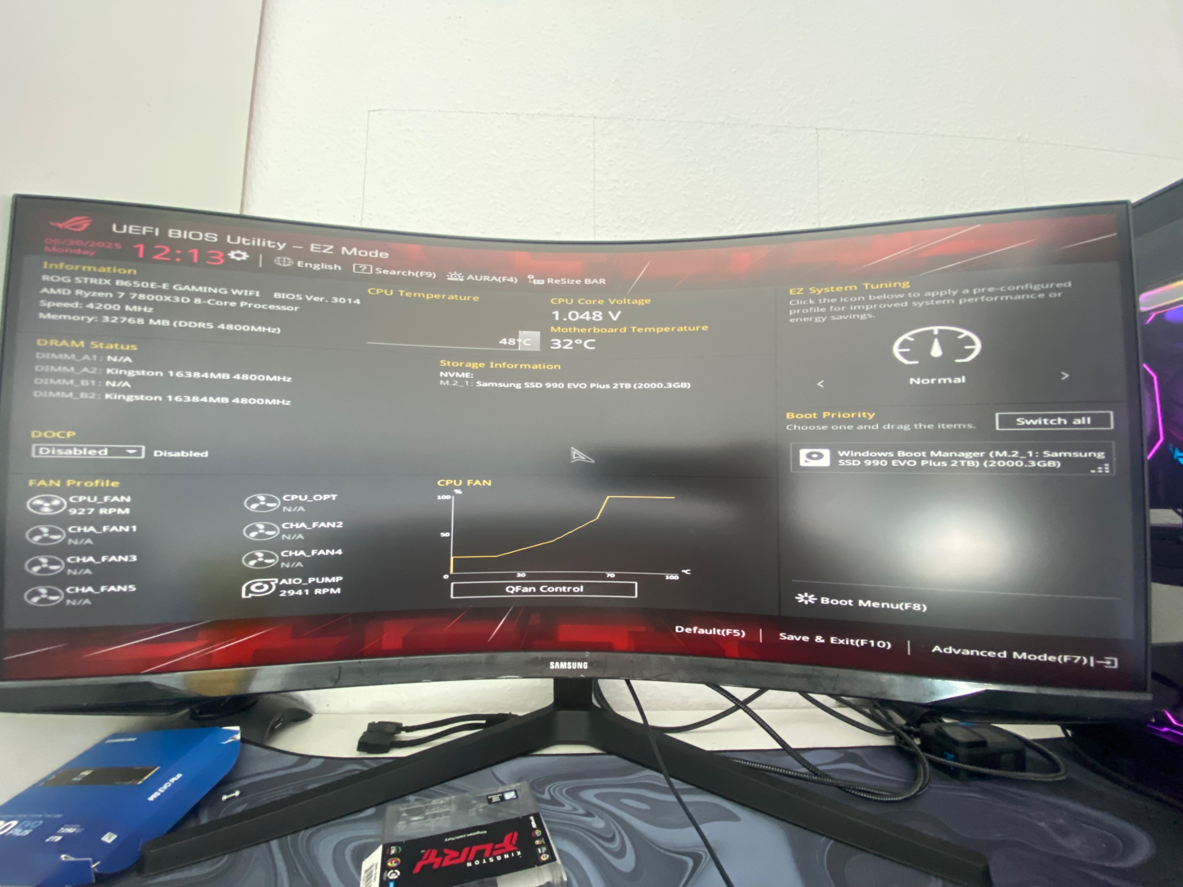

Nur dass der RAM auf 4800Mhz und nicht auf 6400.
Bitte mal im Bios schauen ob sich das anders einstellen lässt, ggf. Bios Update.
@Noa.sas
Immerhin performed die Karte laut BEnchmark überdurchschnittlich.
LAut CB liegen die so bei 4838
Dein RAM läuift halt nur bei auf 4800mt/s, daher kommen aber die Probleme auch nicht.
Ebenso sind die Temperaturen ok.
lief schon auf 6000 (sind 6000 keine 6400 , schon wieder dummer schreibfehler von mir
hat alledings keinen unterschied gemacht

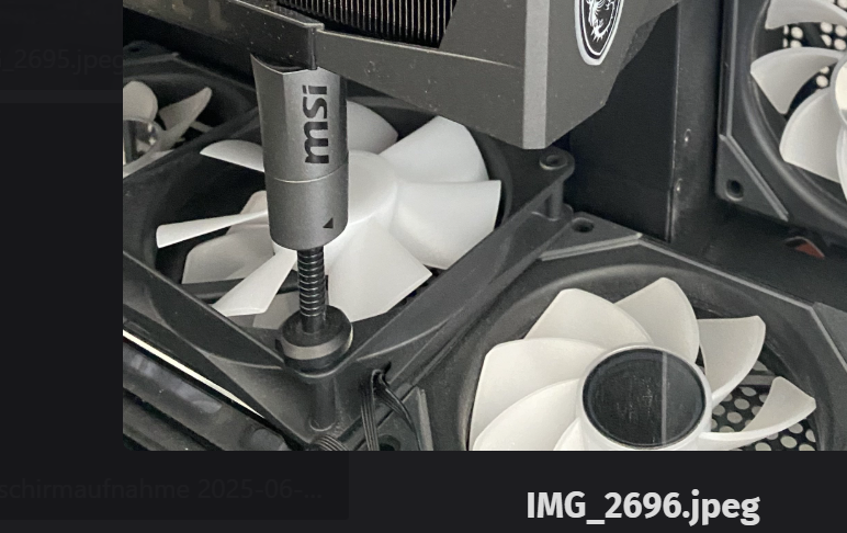

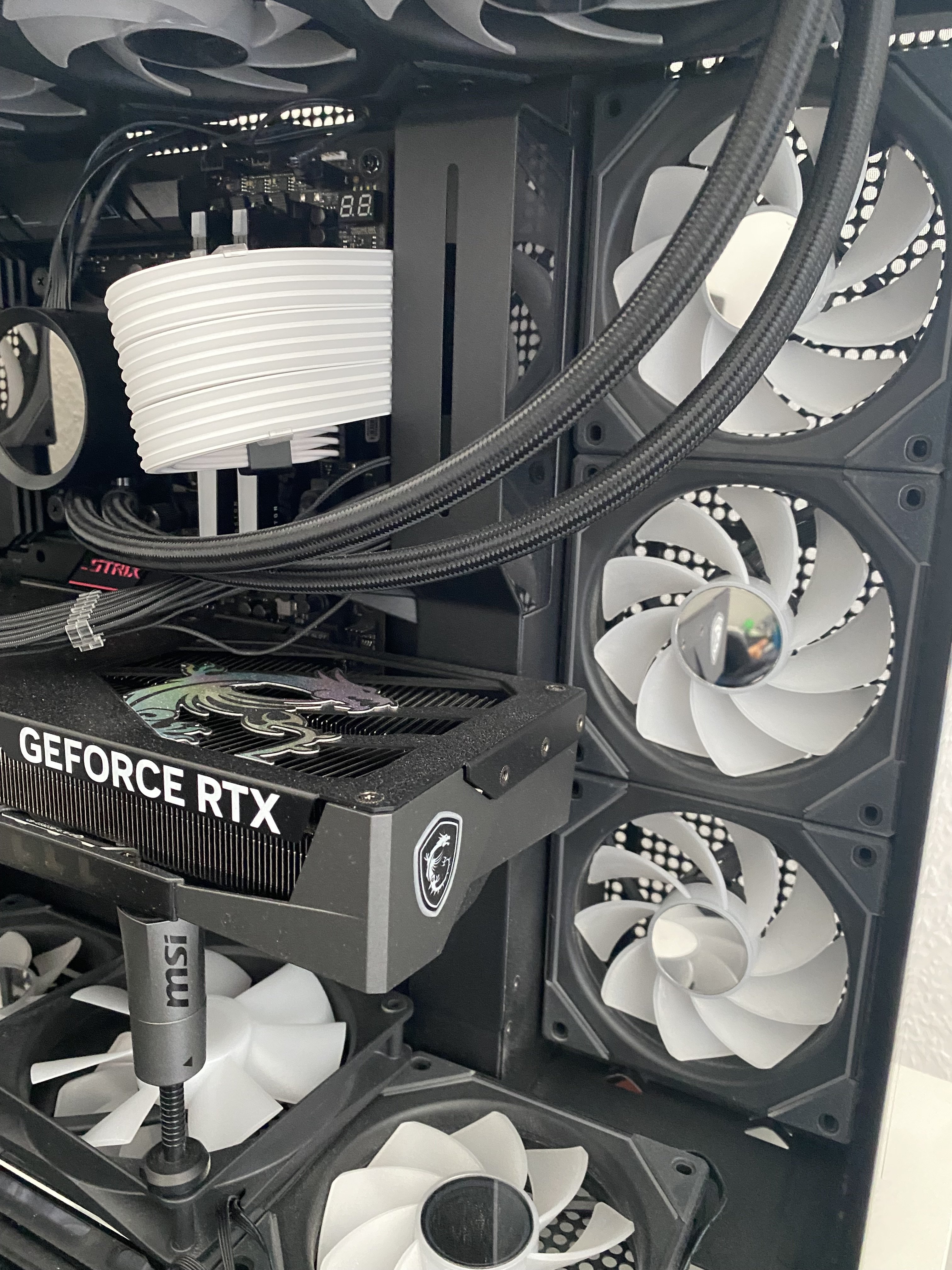

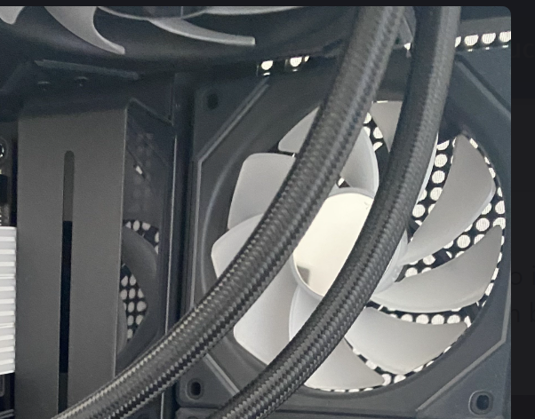

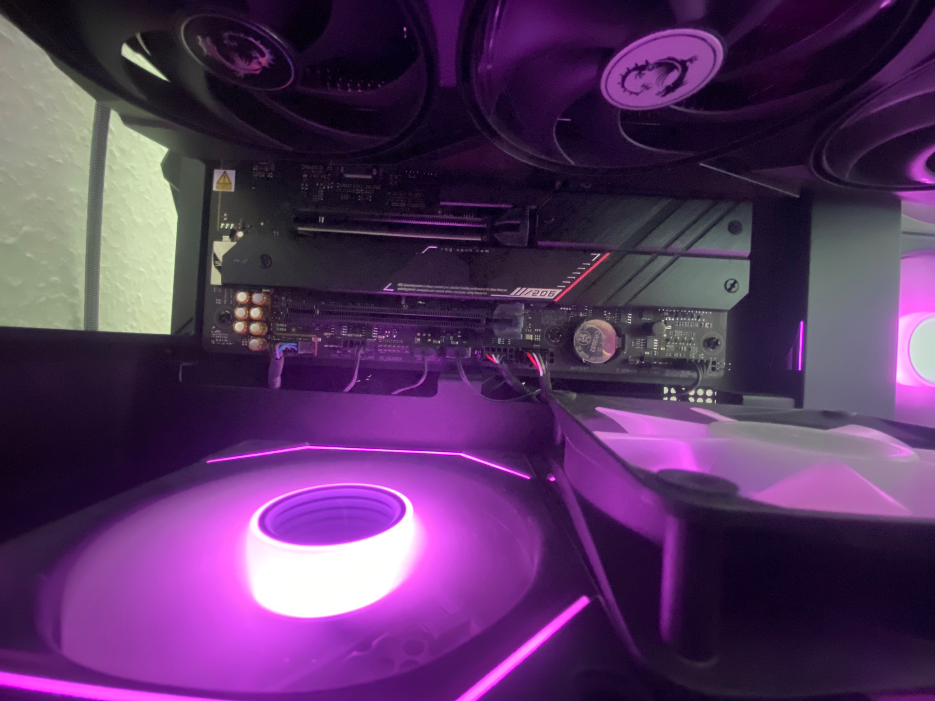

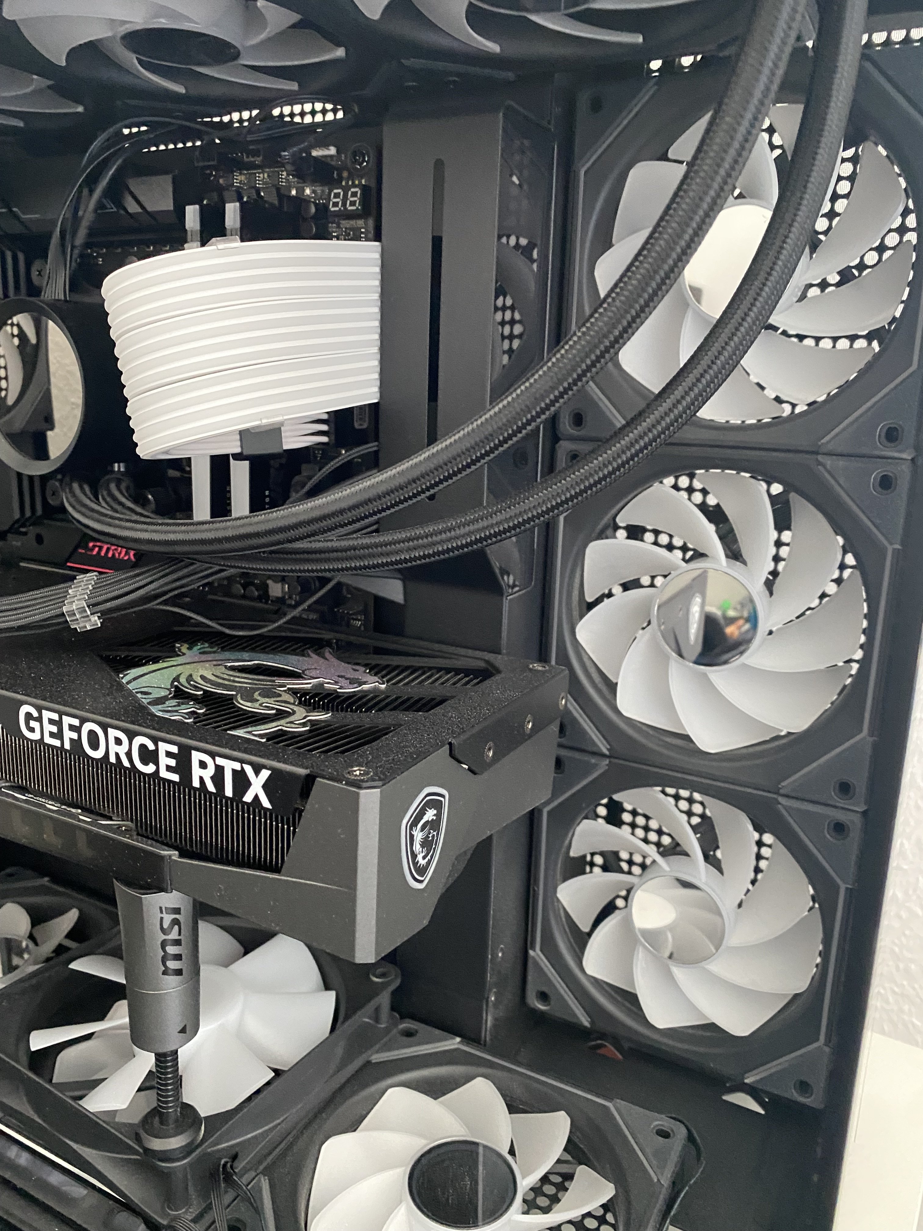

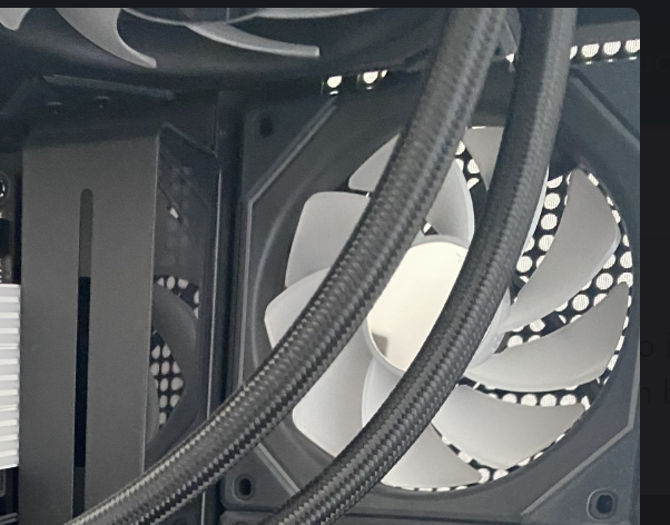

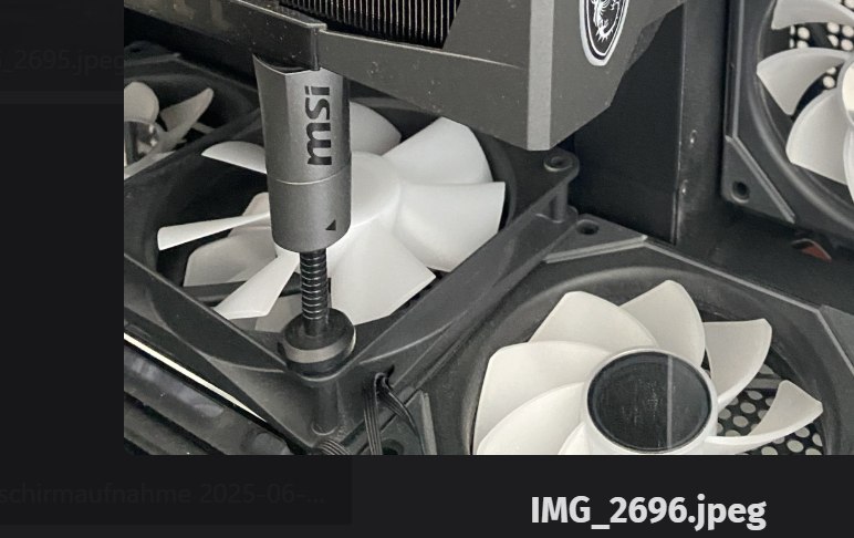

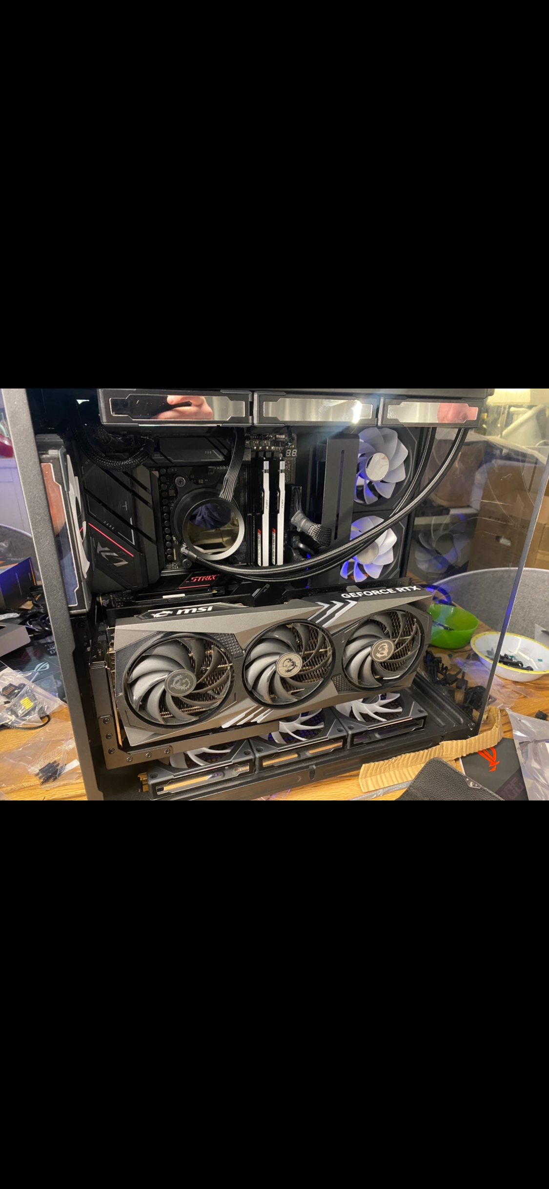

Als erstes würde ich mal die Lüfterausrichtung anpassen. Der eine bläst raus, der daneben rein... kein Wunder, dass man 10 Lüfter braucht. Der Airflow ist, gelinde gesagt, suboptimal...
weiss nicht b das hier weiterhilft, wohl eher nicht sind ja schon 1000 unterschiedlich unerklärbare Sachen aber wer weiss.
der pc hat ne ungewöhnliche Internet Verbindung. Verzögerung, manche Spiele kann man trotz Etherent nicht spielen weil man ständig in Verbindungsfehler kommt

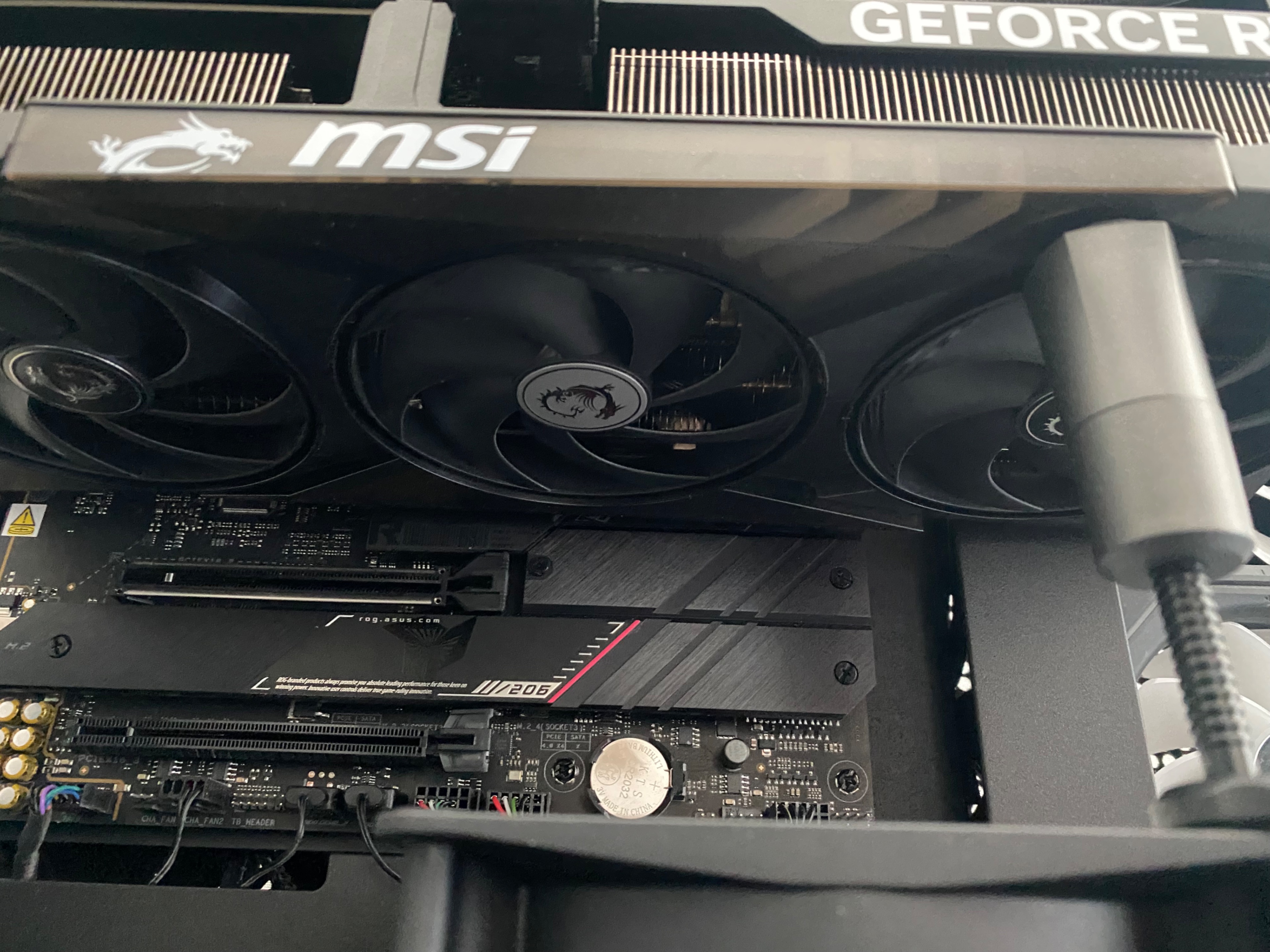

Lucky#Slevin200 schrieb:
Als erstes würde ich mal die Lüfterausrichtung anpassen. Der eine bläst raus, der daneben rein... kein Wunder, dass man 10 Lüfter braucht. Der Airflow ist, gelinde gesagt, suboptimal... Anhang anzeigen 1633620

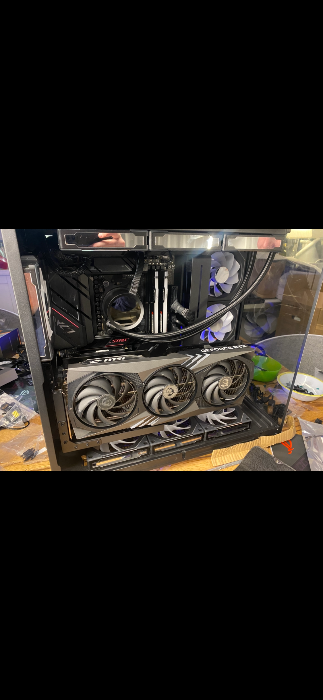

das ist leider eine sehr sehr dumme stabilisierung von mir. hab voruebergehend den vertical bracket entnommen und keine richtige stütze für die gpu. Die die mit im Paket war ist zu kurz, macht keinen unterschied an Performance
Servus,
ich rede von den Lüftern und nicht von der Stütze....

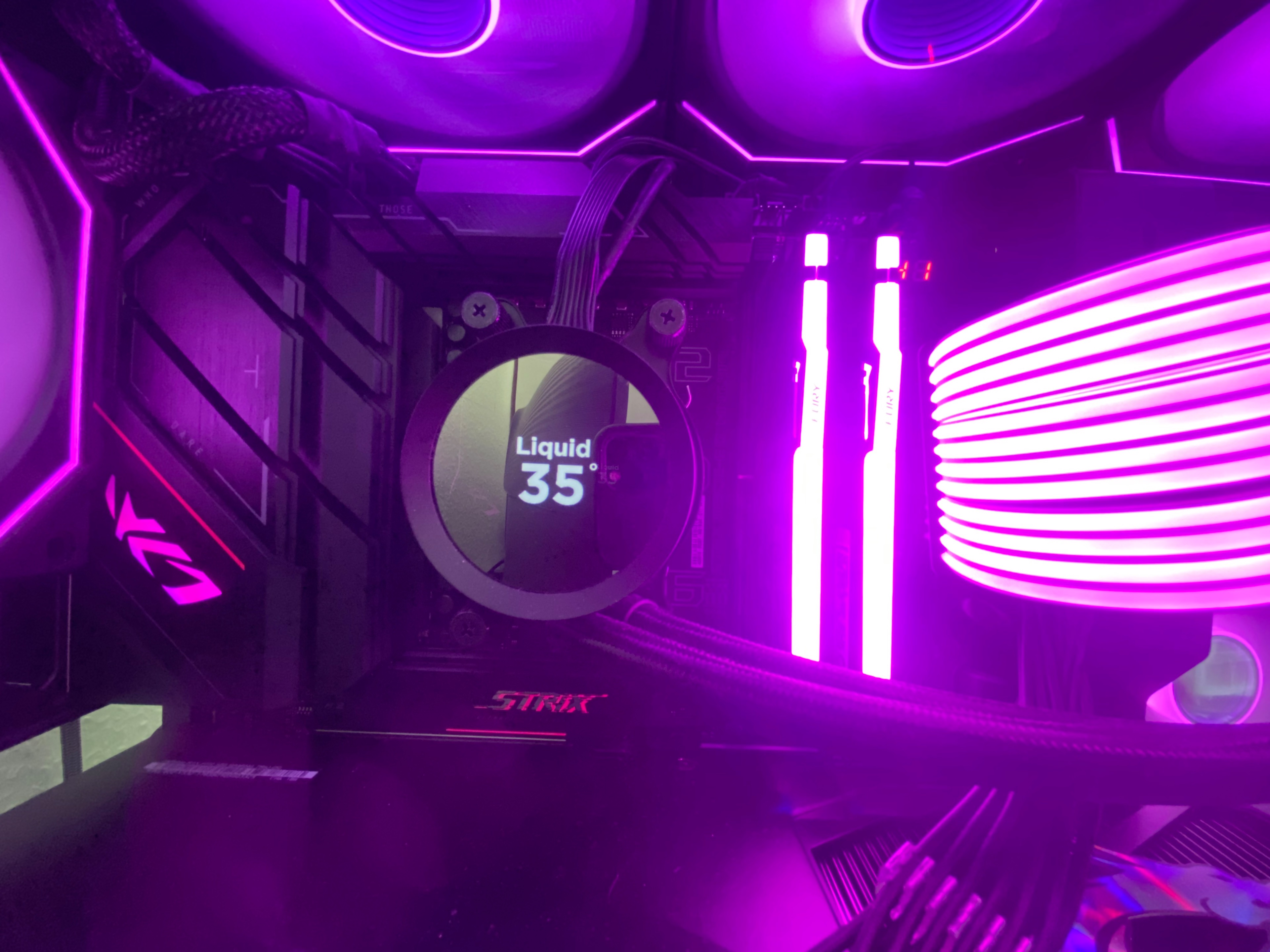

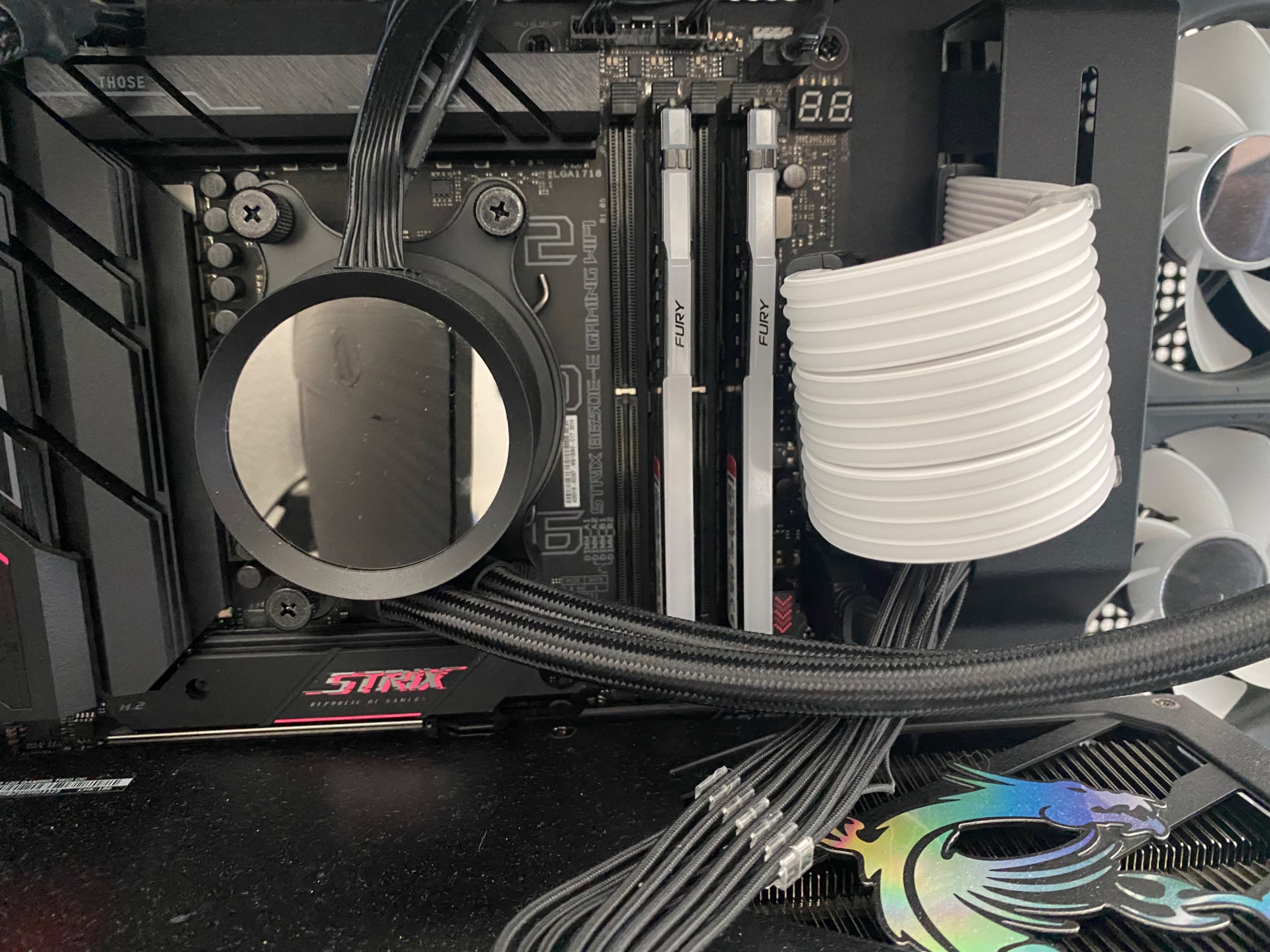

  • RAM Leuchtet nicht: Nochmal die Frage, ein spezieller RAM oder immer der auf Slot 2?

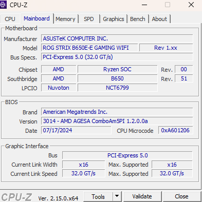

Bios Update mal machen: Dein Bios ist von 07/2024
Hier der Link zum neuen:
https://rog.asus.com/ch-de/motherboards/rog-strix/rog-strix-b650e-e-gaming-wifi-model/helpdesk_bios/

...und die beiden, heben sich gegenseitig auf.
...und die beiden, heben sich gegenseitig auf. Anhang anzeigen 1633623
ja mir wurde schon mehrmals gesagt wie unprofessionell ich das gemacht habe. aber ich habe das meisste aus looks und aestethik dran, dazu hat die AIO 3 kühler notwendig um gut zu kühlen. die küehler gehe uebrigens nur in daisy chain

genau das ist so ziemlich alles oberflächlich. manchmal flackert das bild. internet probleme gibt es meist in war thunder. ich komme in keine runden rein obwohl mein internet stabil ist. seiten brauchen merkwürdig lange zum laden. bis jezt ist es nur slot 2. ich tausch sie später mal. und dann gibts halt noch diese kleinen fehler ab und zu. was vielleicht wichtig ist ist das als die 5070 im bracket saß es nur noch chaos gab. da hatte dan nix mehr geklappt, erst nach entfernen
zusammenfassend sind die grössten fehler bei ram und gpu. eins von beiden oder was dazwischen meckert.
ich kann wie gesagt mal das flackern versuchen zu schicken. 4 sekunden lang aber anscheinend zu gros zum schicken:watt:
das RAM problem tritt auch nicht jedes mal auf. vielleicht alle 6-8 boots mal. aber wenn das ist es nicht synchron mit dem RGB. das es ausfällt ist bis jetzt nur bei software updates oder neustarts passiert @Azghul0815
Hier ist nen Standbild von einem flackerer

Grüne Artefakte sind mir bis jetzt nur in Bildern aufgefallen ggfs gifs
