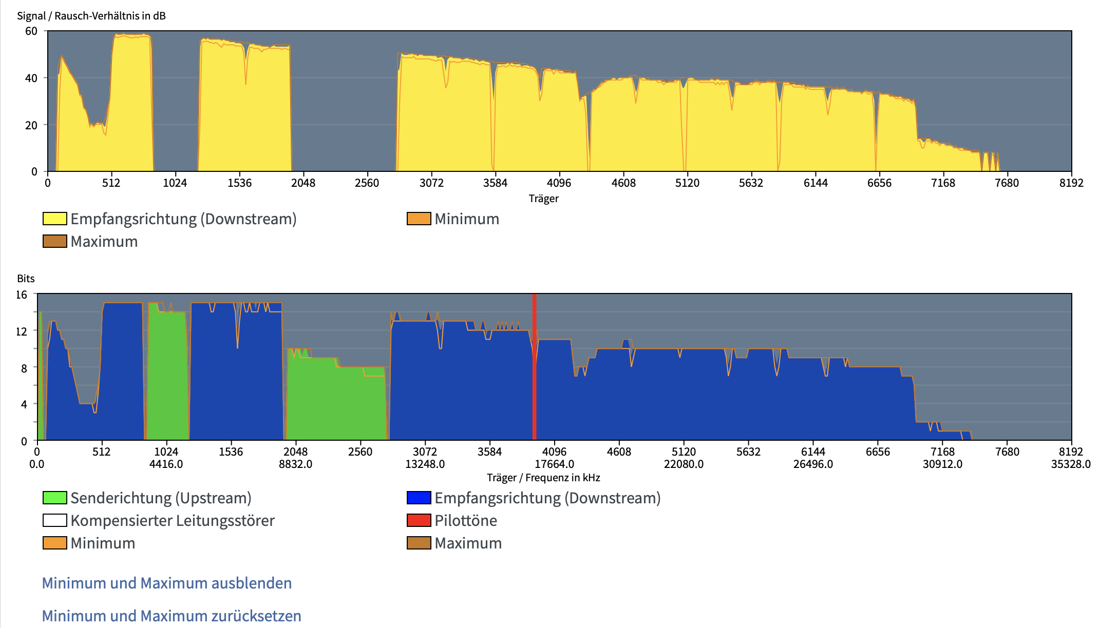

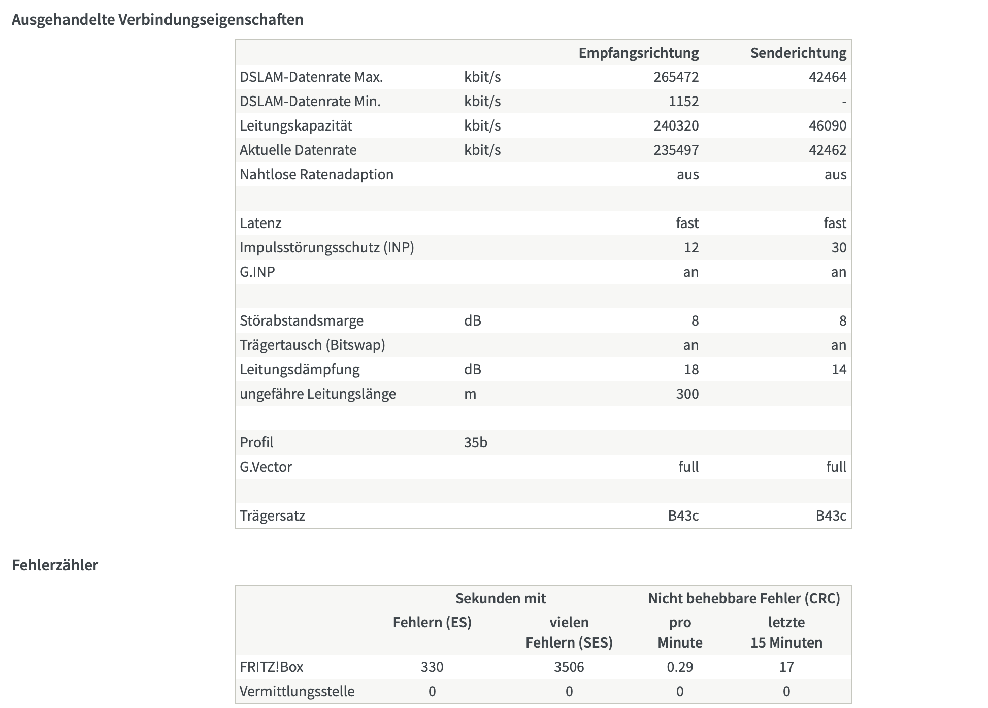

Vor dem heutigen Technikertermin mal ein kurzes Update, weil der Anschluss ganz neue "Spielchen" spielt. Seit Freitagabend habe ich (trotz erhöhter Störsicherheit) wieder mindestens tägliche Abbrüche und Resyncs. Das Verhalten ähnelt dem bisherigen (kurz nach der neuen Verbindung super Werte, tolles Spektrum, im Laufe weniger Stunden dann massive Verschlechterung bis zum Abbruch), nur, dass nun auch das Spektrum "übel" aussieht...
Bislang hatte ich (angesichts der Entfernung zum DSLAM von knapp 300m) immer ein ziemlich einwandfreies Spektrum und recht gute Werte, hier zum Vergleich mal von Anfang Januar nach einigen Wochen ununterbrochener Verbindung:
So sah die Verbindung von Ende Oktober 2019 bis zum 15.01.2020 aus... Der tatsächliche Download in Speedtests (per LAN) lag bei +/- 225 Mbit/s.

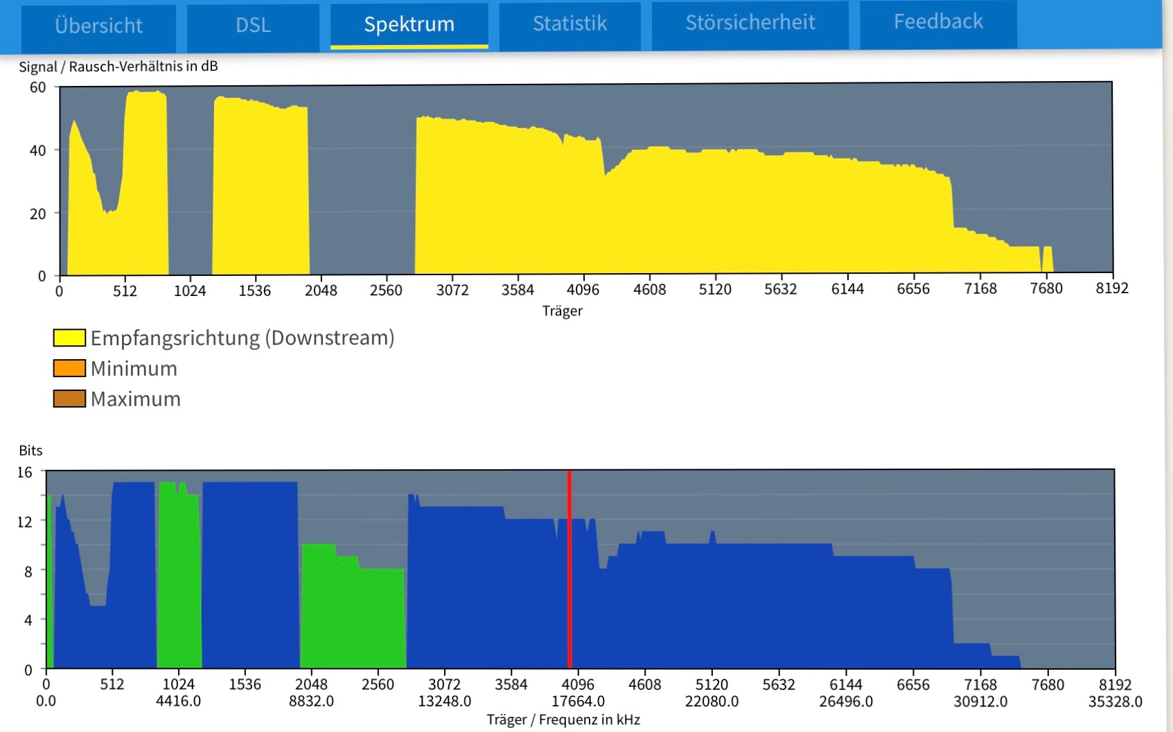

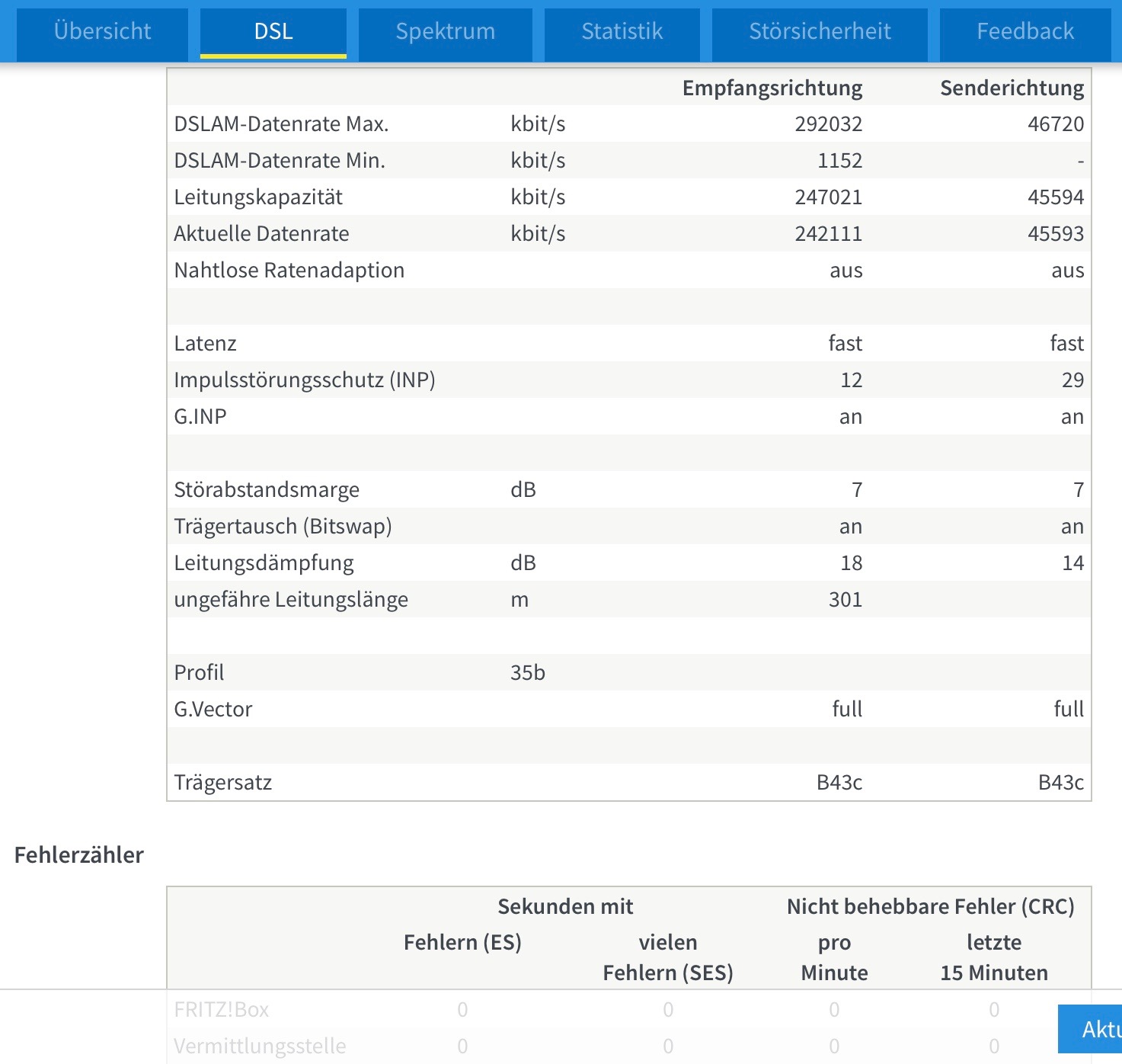

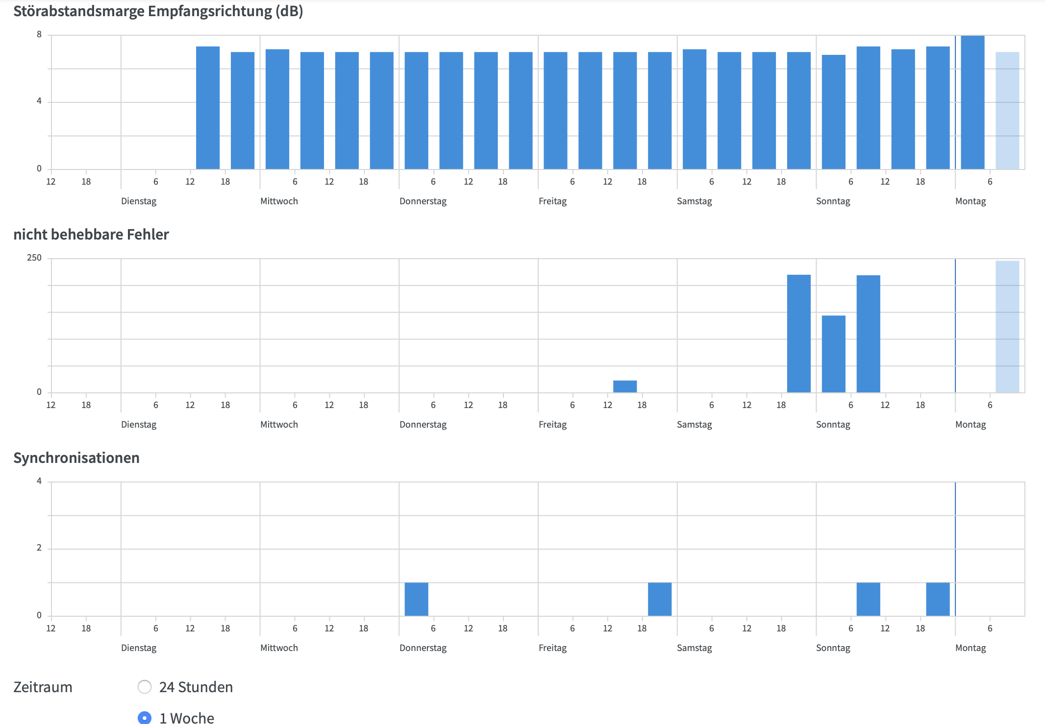

Seit dem 15.01. ist das Verhalten nun wie in den bisherigen Beiträgen beschrieben und es gibt folgende Werte (trotz erhöhter Störsicherheit):
Kurz nach den Screenshots ist die Verbindung wieder abgebrochen...
Obwohl das Spektrum echt schlimm und sehr zerschossen aussieht (weswegen ich direkt an einen Störer dachte), sieht es unmittelbar nach dem Resync wieder total sauber aus und von den Zacken sieht man nix mehr. Die stellen sich dann (zusammen mit den schlechten Leitungswerten und der gesunkenen Dämpfung) erst wieder nach ein paar Stunden vor dem nächsten Abbruch ein.
Wenn das Spektrum so schlimm aussieht und der Fehlerzähler explodiert, erreiche ich in Speedtests (diverse Anbieter, von Ookla über Breitbandmessung.de, Wieistmeineip.de, etc.) per LAN irgendwas zwischen 110 und 145 Mbit/s.
