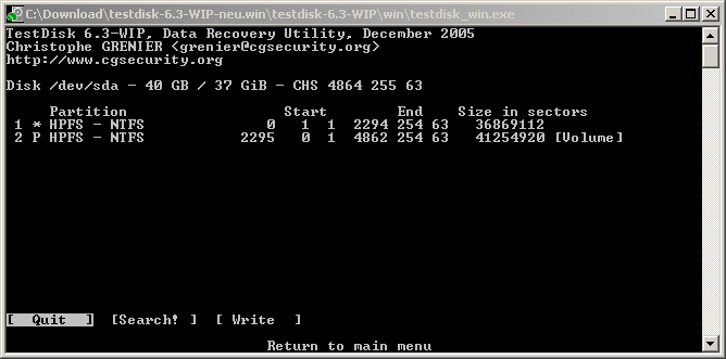

Starte Testdisk, wähle deine betroffene Festplatte aus und bestätige mit Enter, bestätige bei Partition Table Typ Intel, bestätige bei Analyse mit Enter und setze mir einen Screenshot.
Bestätige bei Proceed und setze mir auch einen Screenshot.
Bestätige weiter bis du zum Menü kommst wo unten steht [Quit] [Search] [Write] und gehe mit dem Pfeil auf [Search] (tiefere Suche) und lasse es laufen.
Setze mir auch einen Screenshot.
Drücke auch mal p auf der Tastatur ob deine Daten angezeigt werden oder eine Fehlermeldung.

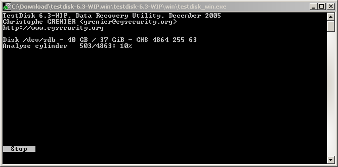

Also ich hab in zwischen Zeit mal die Windownsversion durchlaufen lassen. Dieses endet bei 81%.
Disk /dev/sbd -40 GB / 37 GiB - CHS 4866 255 63
Das kommt als Meldung.

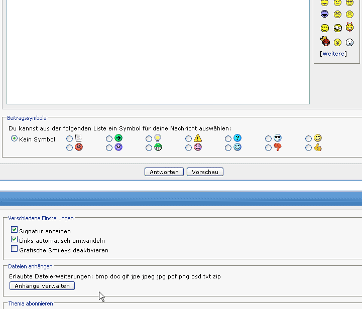

Ich glaub ich sollte mal schlafen, ich finde Anhänge verwalten nicht.
Dazu lassen sich keine Smileys oder der gleichen einfügen, denke das liegt am Browser.
Kommst du auch so klar?
Sicherlich weiß ich bei dir nicht das Betriebssystem und auch nicht welchen Browser du verwendest.
Ansonsten leere auch mal von deinem Browser den Cache und die Cookies.
Melde dich erneut an und teste es.
Bei einem Post neu erstellen ist es wie beschrieben weiter unten der Button Anhänge verwalten.
Dort kannst du auf Durchsuchen gehen, deine Datei markieren und bei Hochladen hier hochladen.

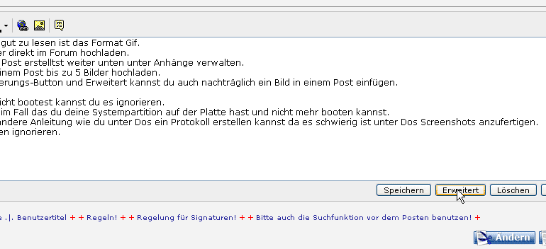

Wenn du einen Beitrag änderst siehst du einen Button Erweitert damit es dir alle Optionen anzeigt.
Wenn du darauf klickst sollte alles vorhanden sein.

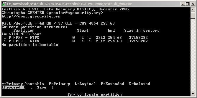

Deine Partition wird noch anhand deiner Partitionstabelle gefunden.
Ist doppelt gelistet und hat Hinweis auf einen Fehler im Bootsektor.
Ist aber normal da du teilformatiert hast.
Nach der tieferen Suche besteht die Möglichkeit das das Backup vom Bootsektor (der Backup sector) noch gefunden wird und du die Partition wiederherstellen kannst.
Der Stand jetzt sollte ja so sein da du die nur teilweise formatiert hast.
Eine Partition ist ja vorhanden.
Ergebnisse von der Diagnose sieht man aber erst nach der tieferen Suche.

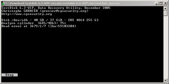

Nach einigem zögern ist die tiefen Suche abgeschlossen. Könnte jetzt das Backup laden.
Was mich grübeln lässt das es einmal bei 75% und bei 81% eine lange Pause gibt.
Könnte das der Anfangs und Endpunkt des neuformatierten Bereich sein?

Sehe gerade das es doch jetzt geht. Ich starte mal nen Versuch.
Kann möglich sein das die Fehlermeldung kommt da du abgebrochen hast und das Dateisystem nicht vollständig siondern nur anformatiert ist.
Dieses ist aber nicht die tiefere Suche [Search!].
Wenn eine Partition nicht gefunden wird kann Testdisk auch nach Analyse und Proceed eine Suche starten.
Die ist im Moment nicht wichtig.
Die findest du normal erst wenn du am letzten Bild mit Enter bestätigst.
Dann sollte dort [Quit] und Search! stehen.
Da gehe mal mit dem Pfeil auf das Menü [Search!] und lasse es fertig laufen.
Diesen einen Screenshot würde ich benötigen.
Viele Grüße
Fiona

Auf deinem letzten Bild werden wie ich sehe die Partitionen angezeigt
Gehe da einfach auf Write.
Bestätige dort mit Enter und y und Ok.
Wenn im Fall bei einer Partition der Bootsektor defekt sein sollte, kann ein Menü Boot kommen.
Gehe dann auf [Backup BS].
Bestätige auch mit Enter, y und Ok.
Der wird dann repariert angezeigt.
Beende Testdisk und starte den Computer neu.
Wenn chkdsk bei Systemstart kommen will, beende chkdsk erstmal.
Geht innerhalb von 10 Sekunden durch beliebigen Tastendruck.
Überprüfe das Ergebnis und teile es mit.
Viele Grüße
Fiona

So ich hab [Search] durchgeführt. Das Scrennshot hab ich dir gleich mitgeschickt.
Hey
Habe aus verzweiflung nochmal [Search] gestartet. Diesmal kam dann folgender Fehler.
Siehe Screenshot.
Könnt ihr mir sagen wie ich weiter vorgehen soll?
