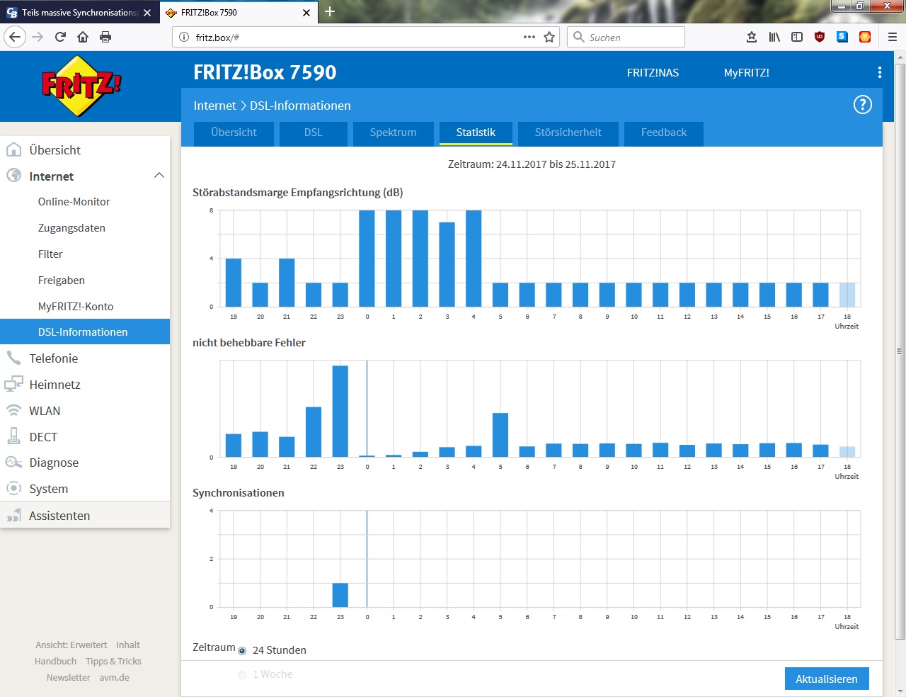

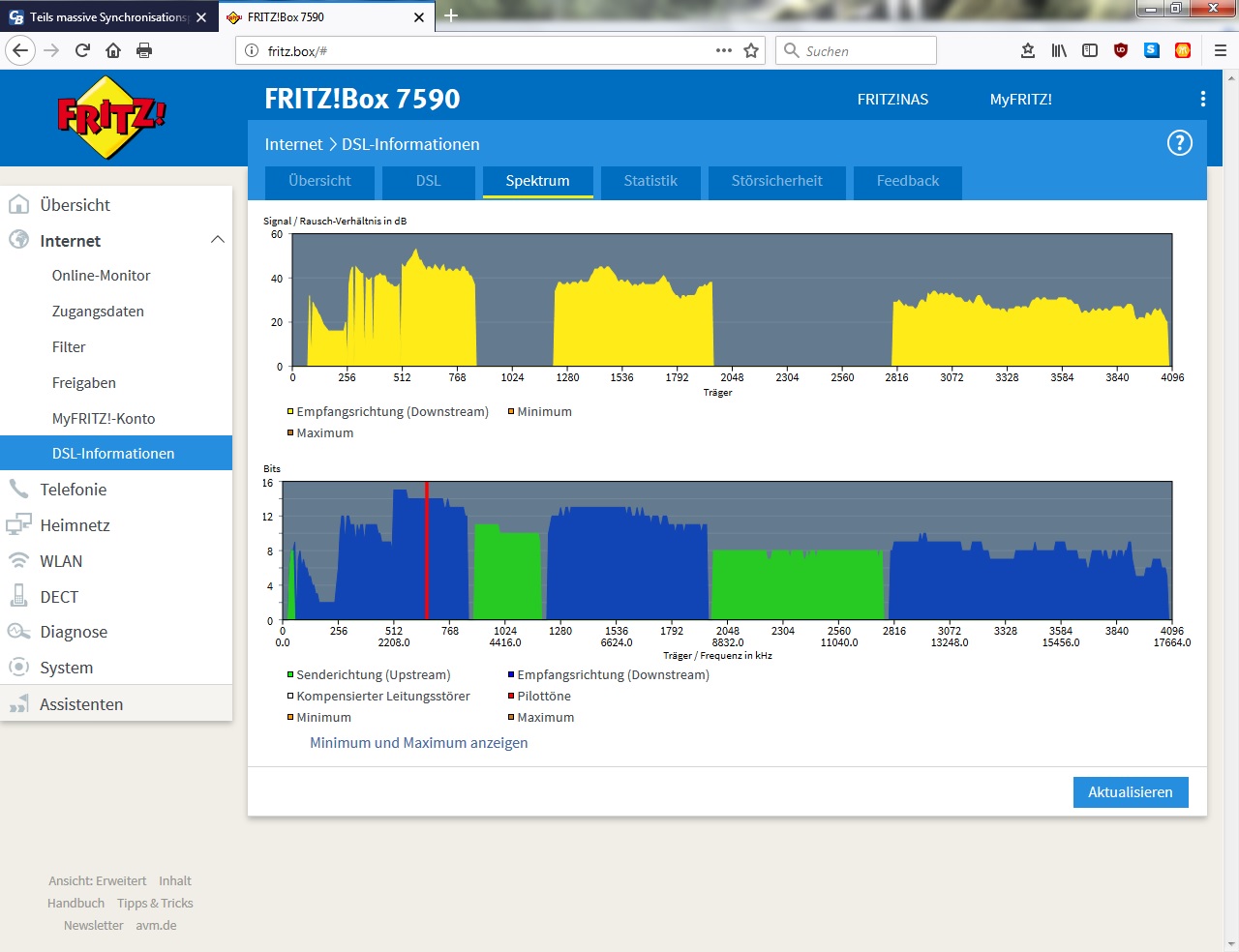

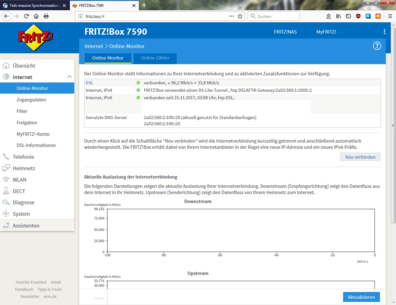

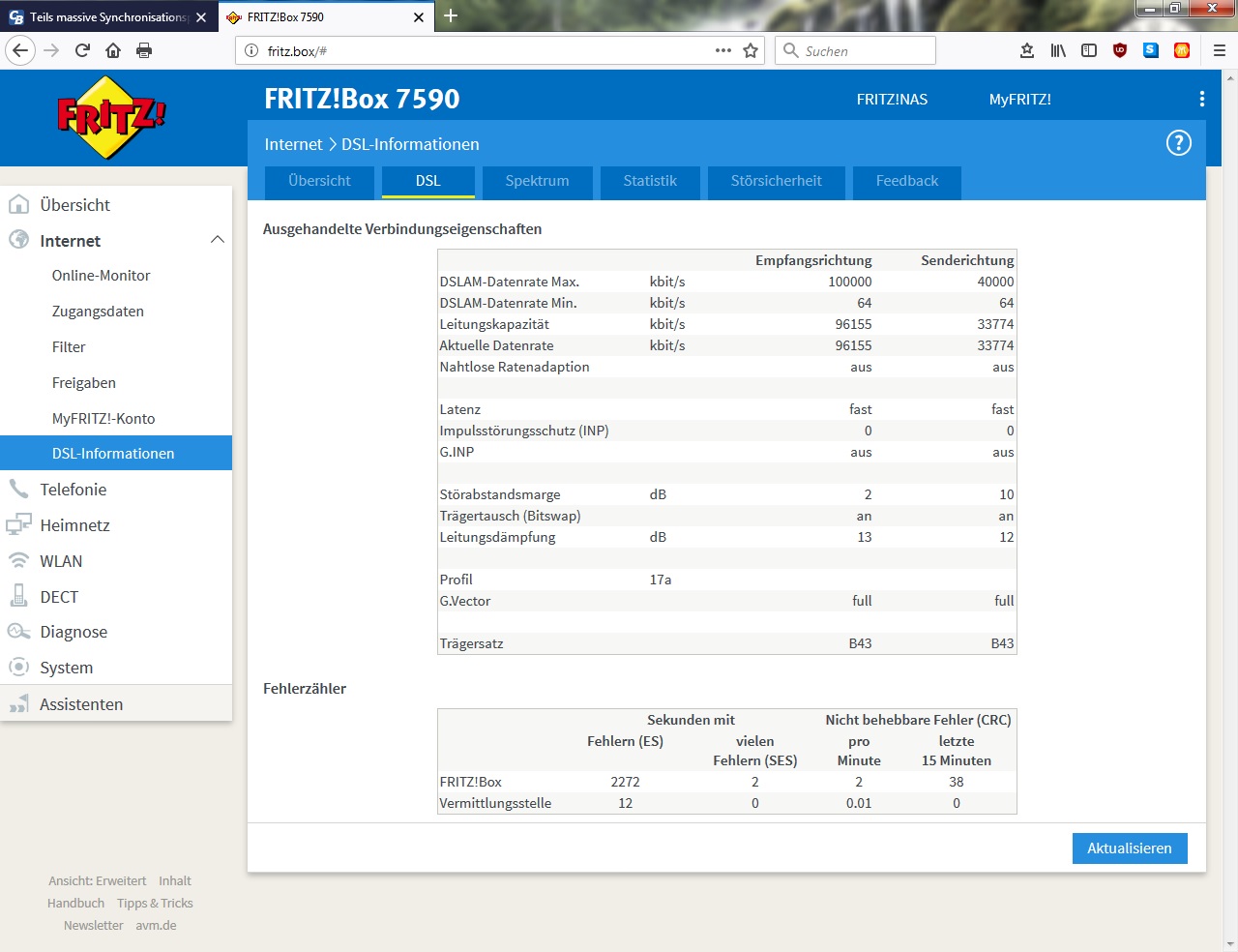

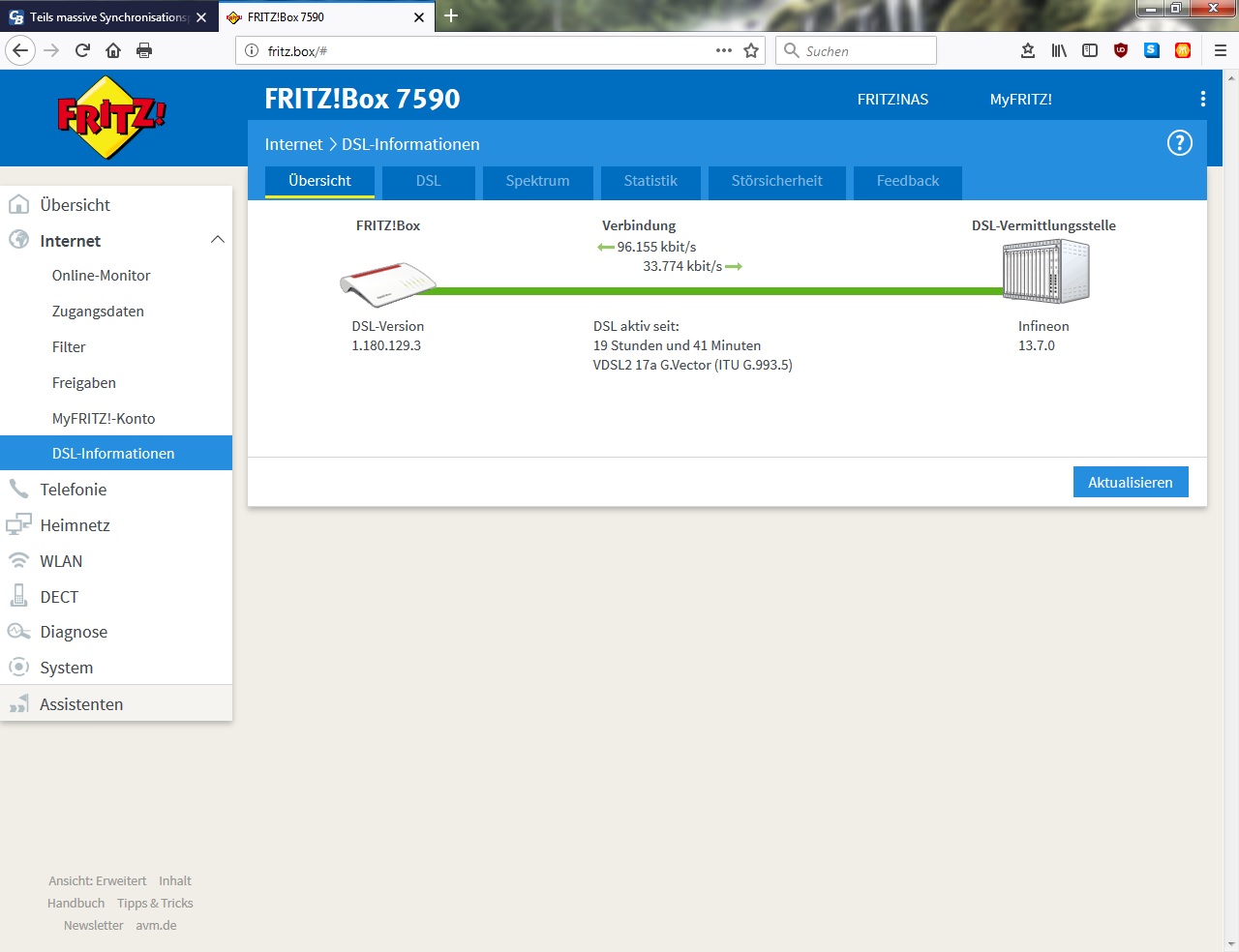

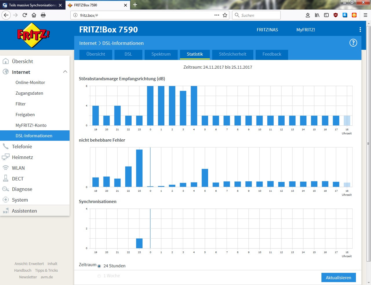

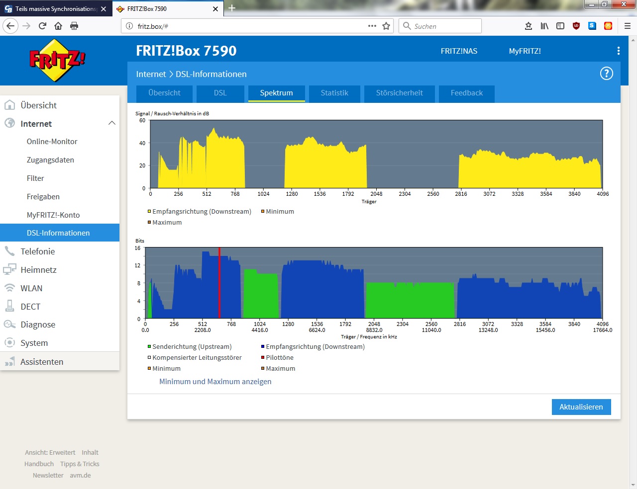

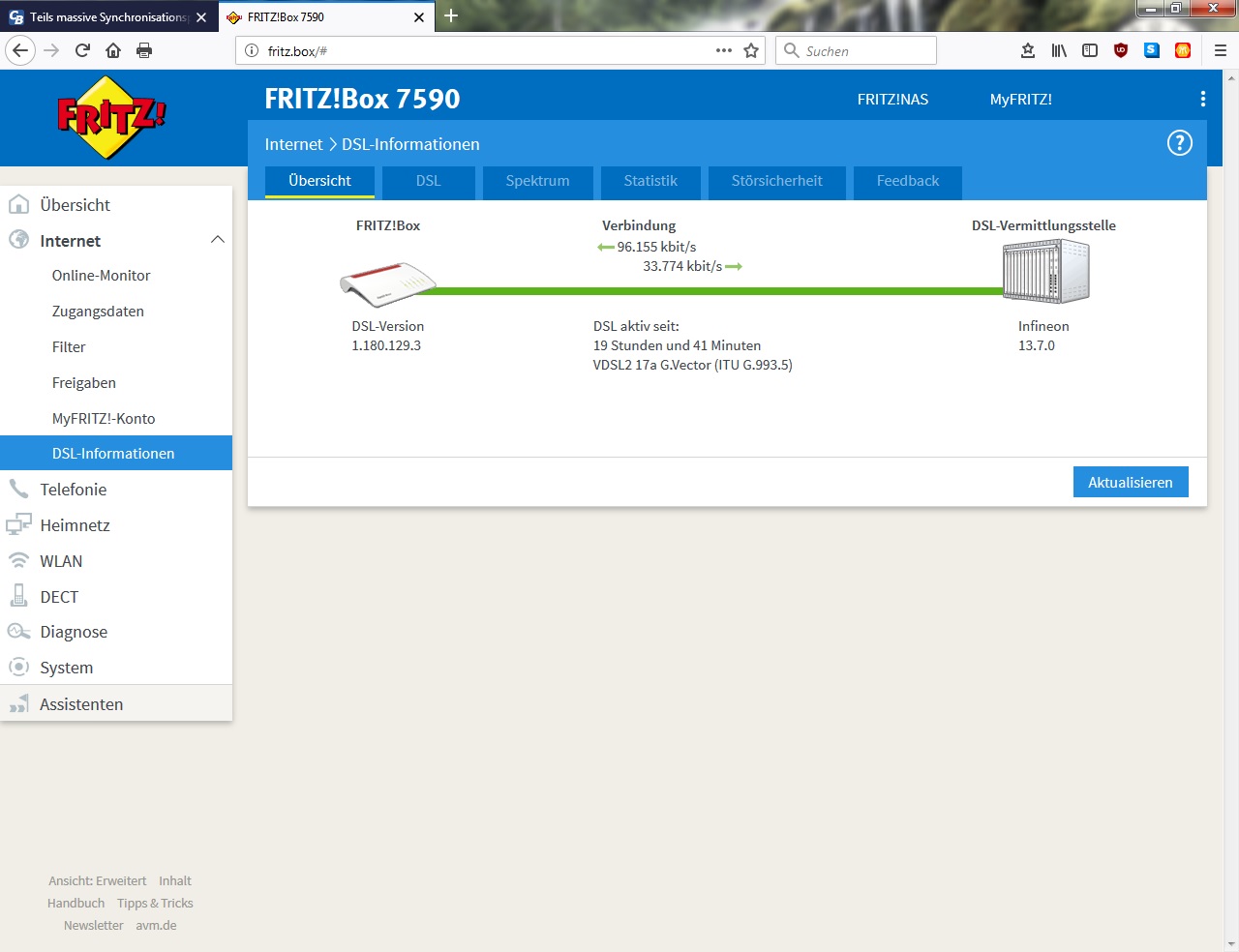

Vielen Dank für eure zahlreichen Antworten! :-)
Die nötigen DSL- und Verbindungsinformationen habe ich jetzt als Screenshots angehängt.
Soweit ich weiß, gibt es in unserem Haus nur eine Telefondose und das ist die hier im Wohnzimmer (also diese befindet sich definitiv in einem trockenen Raum). Wie es mit der Verkabelung von außen und hier im Haus aussieht, weiß ich nicht, weil der letzte große Umbau und auch der erste Telefonanschluss weit vor meiner Zeit liegt. 2002 bekamen wir hier im Dorf die ersten DSL-Anschlüsse, es kann sein, dass zu diesem Zeitpunkt noch mal etwas an der Hausverkabelung geändert wurde.
Die FRITZ!Box ist mit der Telefondose über ein Kabel, das die Aufschrift „FRITZ!Box DSL“ und „DSL-Splitter“ trägt, verbunden. Es besitzt noch eine Abzweigung mit einem schwarzen Telefonkabelende. Das DSL-Splitter-Ende steckt im DSL-Adapter und dieser in der Telefondose. Die gleiche Verkabelung wählte auch der htp-Techniker, als er die Geräte nach unserem Wechsel von der Telekom neu anschloss.
Gruß von Cin-Hoo

Störabstandsmarge 2(!!)dB in Empfangsrichtung? Und derart viele Fehler auf der Seite der Fritzbox?
Die Störabstandsmarge von 2dB ist definitiv zu wenig. Bis runter auf 4dB schaffen es die Fritz!Boxen wenn alles gut läuft. Aber alles darunter wird dermaßen instabil.
Ich würde dir empfehlen mal die angestrebte Störabstandmarge in Empfangsrichtung mal im Reiter "Störsicherheit" zu erhöhen. Ich denke das wird deine Probleme beheben.
Ich habe jetzt mal das Y-Kabel mit dem DSL-Adapter gegen das reine DSL-Kabel (RJ45/TAE) getauscht. Nach dem Boot (ich hatte ihn für den Kabelwechsel vom Stromnetz getrennt) und erstem Verbindungsaufbau des Routers hat er erst mal gleich wieder kurz nacheinander zwei Neusynchronisationen durchgeführt (laut Statistik beim ersten Verbinden wieder nur 2 dB Störabstandsmarge in Empfangsrichtung, nach der letzten Neusynchronisation 6-5 dB). :( Die letzten Tage war es nicht ganz so schlimm (gestern insgesamt zweimal, die Tage zuvor jeweils einmal und am 21. und davor mindestens dreimal täglich).

bei download hast du Störabstandsmarge von 2 db
für einen normalen betrieb brauchst du 6 db
mal störung melden
mal störung melden
Das kann man so Pauschal nicht sagen. Das kommt von Anschluss zu Anschluss drauf an. Und welches Modem verbaut ist im Router. Meine Fritz!Box 7490 kommt auch mit 4dB klar. Ohne das ich irgendwelche Abbrüche habe.
Genau deshalb hab ich den Threadersteller ja auch geraten mal die Störabstandsmarge auf ca. 5dB einzustellen. Aber ich denke das hier eher ein Leitungsproblem vorliegt. Genau kann man das eh nicht sagen. Weil ja niemand hier genau weiß wie die Leitung dann durchs Haus geht.

Vor ein paar Minuten habe ich noch mal bei der htp-Hotline angerufen, weil ich wissen wollte, ob bei uns im Haus bereits eine Telefondose mit integriertem PPA angebracht ist (müssten sie anhand der verfügbaren Messdaten ja eigentlich sehen können). Der Mitarbeiter sagte mir aber, dass er das von dort aus nicht feststellen könne. Auf meine Frage, dass er das anhand der Messdaten doch aber sehen können müsse, antwortete er, dass er nur sehen (durchmessen?) könne, was bei meiner FRITZ!Box ankommt und las mir daraufhin den Zeitpunkt des letzten Verbindungsaufbaus (nach vorsorglicher Zwangstrennung um 03:14 Uhr) und den Downstreamwert vor. Heißt das jetzt, dass unsere Telefondose über einen PPA verfügt oder müsste der Mitarbeiter dann deutlich mehr Werte zur Verfügung haben? Leider weiß auch niemand von uns, wann und ob die Dose das letzte Mal getauscht wurde. In unserer alten Telekommappe sind nur Liefer- und Auftragsbestätigungen vom Zeitpunkt, als meine Mutter die ersten ISDN- und später DSL-Verträge abschloss (allgemeine Begrüßungsschreiben, NTBA- und DSL-Splitter-Rechnungen), aber kein Wort von einer Neuverkabelung oder einem Telefondosenaustausch. :(
Nach dem Telefonat schaute ich noch einmal kurz in die Konfigurationsoberfläche der FRITZ!Box. Die Störabstandsmarge betrug zu dem Zeitpunkt 5 dB, die FRITZ!Box-seitigen Fehler der letzten 15 Minuten standen ganz zum Schluss bei 146. Am LAN 2-Anschluss des Routers (Power Mode) hängt ein Kabel, das mal in unserem Smart-TV oder in meiner Powerline Ethernet Bridge steckt. Einen Großteil der Zeit ist es an der Endgeräteseite aber gar nicht angeschlossen, sondern steckt nur einseitig im Router. Eigentlich kann dieser Zustand doch keinen Einfluss auf die DSL-Synchronisation oder die anderen angezeigten FRITZ!Box-seitigen DSL-Fehler haben, oder?
