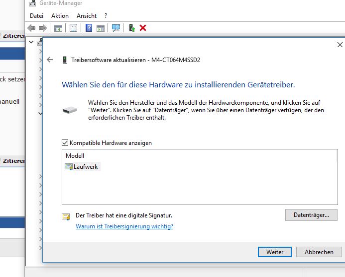

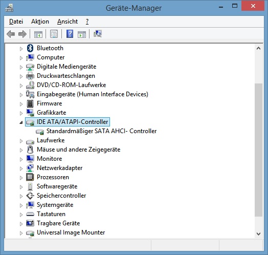

Mh, bin ich blind oder wie?
Nein, den Controller selber, und nicht für das Laufwerk.
IDE/ATA ATAPi Controller, nicht die Laufwerke darunter. Dort den Treiber wie beschrieben ändern.

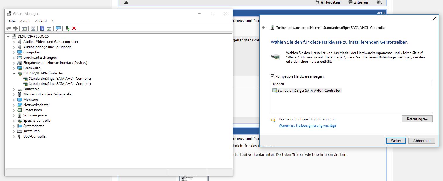

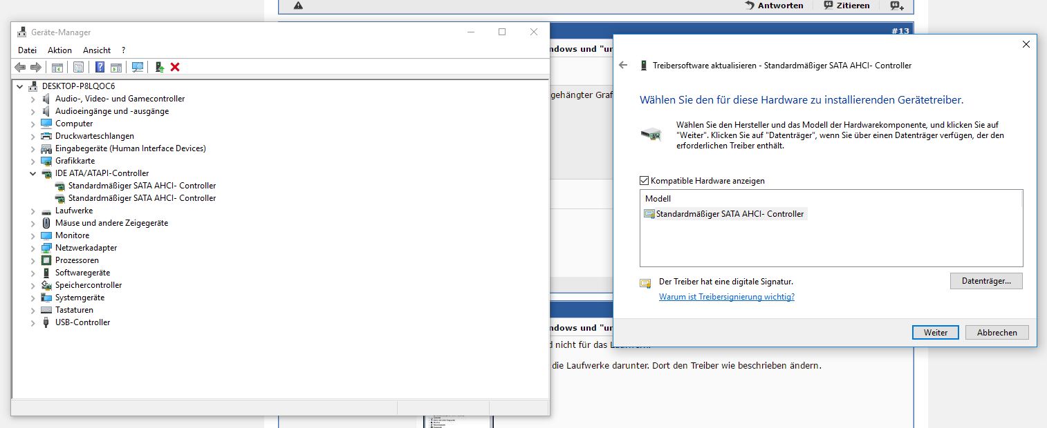

Ich finde es immer noch nicht :D
AW: Teilweise stockendes Windows und &quot;unexpected Storage exception&quot;
Du hast ja auch schon den Standard Controller Treiber installiert. ;) Daran liegt es also nicht.
Aber es tauchen dort zwei Controller auf. Das kann eigentlich nur sein, wenn du neben dem Chipsatz Controller noch einen zusätzlichen installiert hast. Diesen Controller mal im Bios deaktivieren und alles an Laufwerken nur an den Hauptcontroller hängen.
Oder einen Windows 10 Treiber für den zusätzlichen Sata Controller finden bzw installieren.
Ich kenne 2 Freunde, die hatten auch Probleme mit Windows 10 und einem anderen Sata Controller als dem integrierten von Intel.

Habe jetzt den 2. Controller ausgeschaltet, nun ist auch nur noch einer im Gerätemanager. Umstecken musste ich nichts.
Mal sehen ob alles klappt. Bisher keine Probleme.

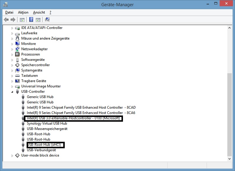

USB Anschlüsse zur Front (falls vorhanden) richtig eingesteckt ?! Hast Du im Bios xHCI für USB 3.0 aktiviert ?! Vielleicht ist das auch deaktiviert, und eventuell auch Legacy USB einschalten, wenn möglich.
Wenn ja: Stöpsel mal alle USB Geräte von Deinem Rechner ab. Anschliessend deinstallier mal über den Geräte Manager die zwei folgenden Treiber und starte das System mal neu. Ich habe ein anderes Board, aber das dürfte bei Dir ähnlich sein.
Nach der Deinstallation musst am besten direkt den Rechner über den Power/Einschaltknopf herunterfahren und dann neu starten, wenn bei Dir Tastatur und Maus am USB hängen. Die werden sonst nicht erkannt.
Die Treiber werden beim nächsten Starten neu eingebunden, und wenn Du Glück hast funktioniert alles wieder.
Zur Front meinst du sicher die vom Gehäuse?
Die funktionieren.
Die USB 2 hinten an der IO Blende auch. Nur die USB 3 leider nicht (mehr).
Mit dem Treiber deinstallieren versuche ich gleich mal :)
EDIT: Janami25, das deinstalliern der Treiber hat es gebracht. Vielen lieben dank :)
