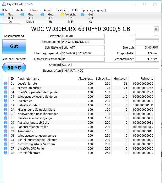

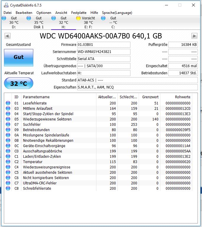

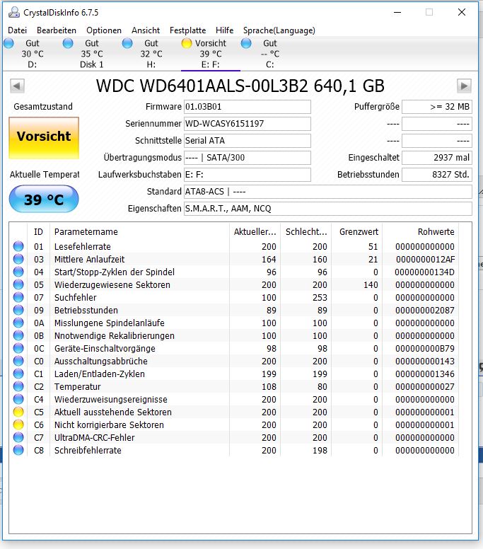

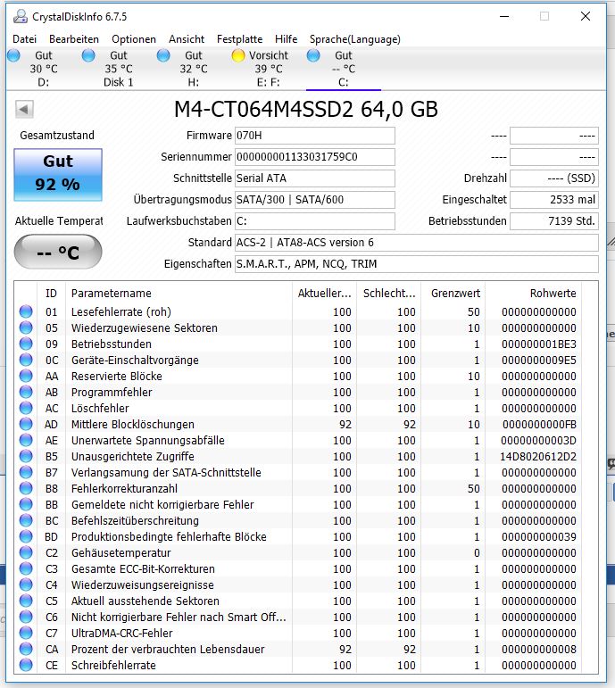

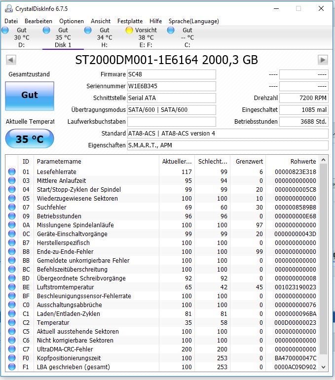

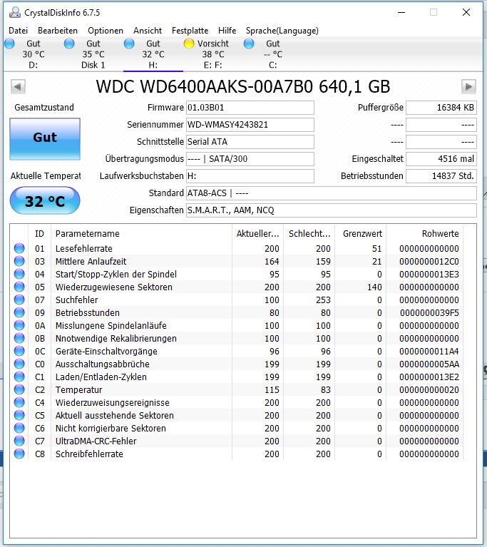

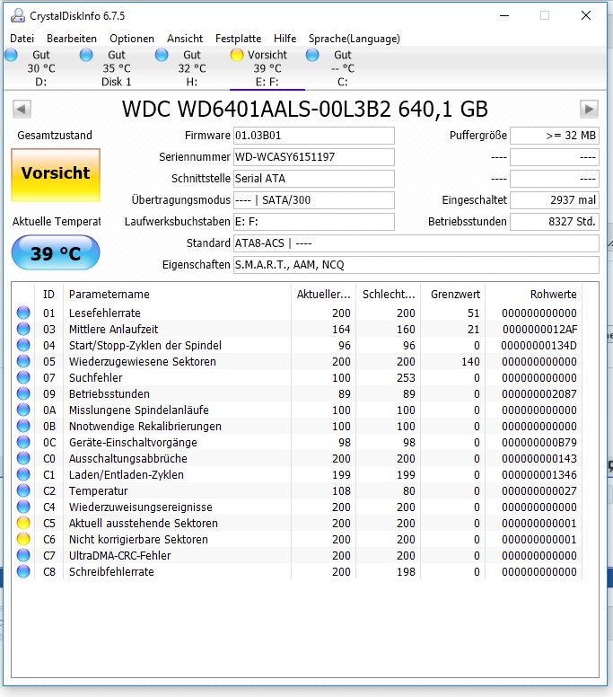

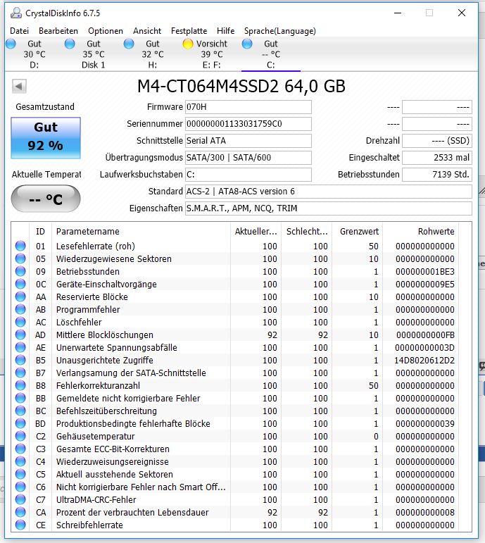

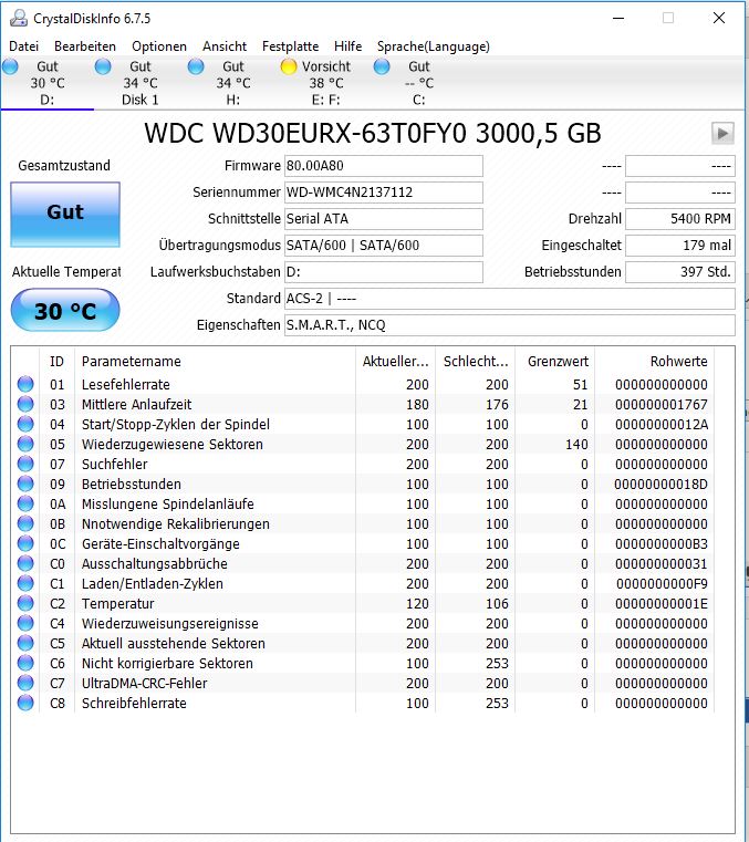

Memtest sowie CrystalDiskInfo damals schon rüber laufen lassen ( ca Neujahr, danach clean install mit SSD als einzig angeschlossene Platte, Probleme blieben aber weiterhin). Wass brauchst du von CrystalDiskInfo?
EDIT: CrystalDiskInfo gibt für eine Platte "Vorsicht" aus.

ich bin auch kein Spezialist für Platten Fehler.
wollte nur wissen ob da überhaupt eine schlecht ist.
und da ein Spiel drauf? oder mal abgeklemmt und dann testen.

Auf der "Vorsicht" Platte ist kein Spiel drauf. Bzw keins was ich gestartet hätte.
Da mein Windows aber auch abseits von Spielen manchmal hängt ( Cursor bewegt sich, Musik spielt weiter aber man kann nichts klicken) denke ich nicht, dass es an einem Spiel liegt.
Natürlich kann man jetzt alles austauschen. Eine größere SSD stand aber eh auf dem Plan, hab mir jetzt eine Crucial BX256GB für 60 Euro bestellt, mal sehen ob sich damit etwas ändert.
Was mir noch eingefallen ist nachdem du es geschrieben hast: Ich hatte noch Reste eines altem Windows auf der "Vorsicht" Platte, wo ich aber die Ordner nicht händisch löschen konnte. Hab die Platte jetzt mal formatiert und gucke was es gebracht hat. Morgen kommt dann hoffe ich die neue SSD wo dann sowieso einmal alles neu installiert wird :)
