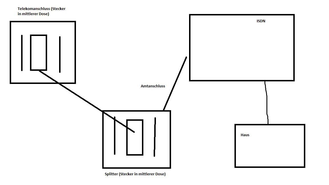

Unten im Keller gibt es jetzt genau 3 Geräte von der Telekom:
1) Der Hauptanschluss mit den 3 Steckern
2) Ein Splitter
3) ISDN Box
Vom Hauptanschluss, geht ein Kabel von der mittleren Buchse in den Splitte in der Mitte. Und vom Splitter geht von der Amtbuchse ein Kabel in die ISDN Box. Von dort aus geht es dann ins gesamte Haus.
Meine Frage: Muss ich dort jetzt etwas umstecken am Samstag bei der Umstellung, weil man ja lt. Telekom kein Splitter mehr benötigt. Und zweitens: Im untersten Stock gibt es einen einzelnen Vertrag der danach immer noch über ISDN läuft. Bleibt das dort erhalten oder ändert sich etwas wenn was umgesteckt wird ?

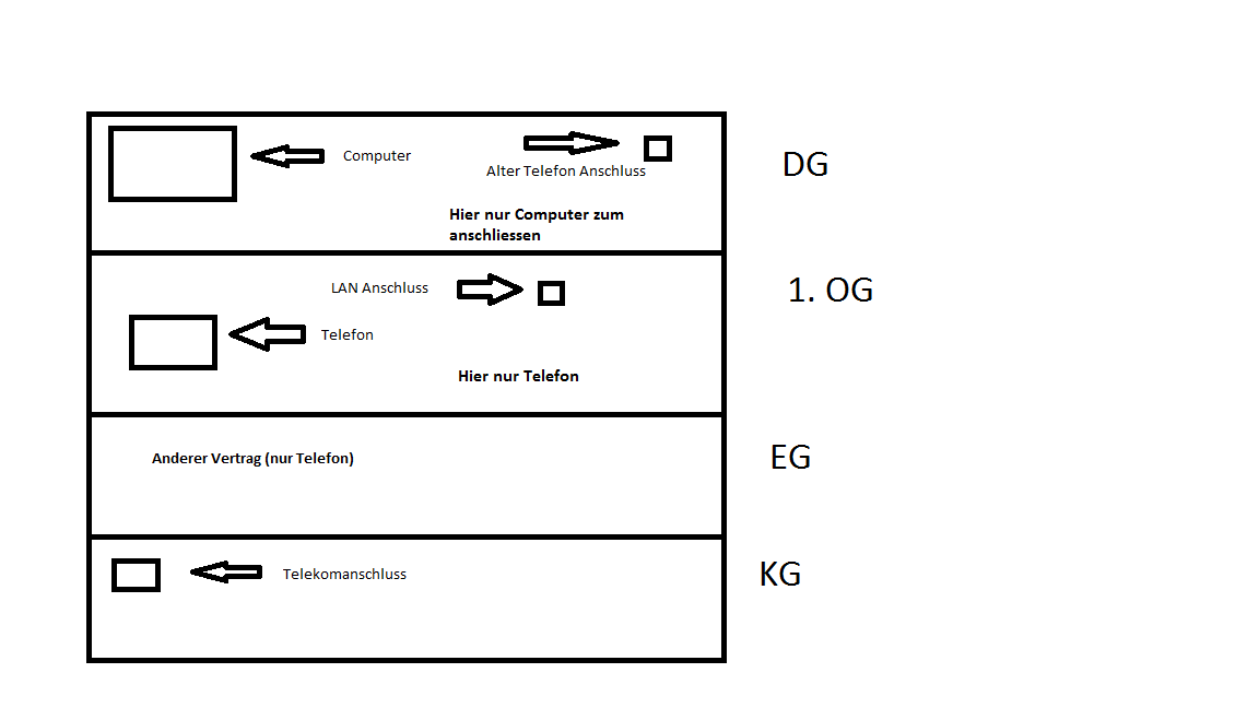

Das ist alles aber gerade ein wenig verwirrend. Mach mal bitte eine Zeichnung vom jetzigen Zustand, also wo ist was für eine Dose.
Wenn es ein separater Anschluss ist, ändert sich da nichts. Sind das denn überhaupt zwei separate Anschlüsse? Liest sich irgendwie merkwürdig.Im untersten Stock gibt es einen einzelnen Vertrag der danach immer noch über ISDN läuft. Bleibt das dort erhalten oder ändert sich etwas wenn was umgesteckt wird ?

Hast du für dich einen Extra- Anschluss bestellt??? Wenn ja, dann darfst du an den im Keller auf keinen Fall rangehen! Eigentlich müsstest du einen Techniker der Telekom am Schaltungstag da haben, steht in der Auftragsbestätigung! Die merken ja das da bereits ein Anschluss ist! Es muss dann eine zweiadrige Verbindung vom Telekom- Hauptanschluss (größerer grauer Kasten) zu der Dose ins Dachgeschoss geschaffen werden! ISDN- Box ist jetzt etwas schwer zu verstehen! Denn TAE- Dosen (die mit länglichem Schlitz :-)) lassen sich an einem ISDN- Anschluss (Universal) nur mit einer Telefonanlage betreiben, dementsprechend dann analoge Geräte! Ist da der ISDN- NTBA (mit kleiner grüner LED) und noch ein Kasten? Müsste ja eigentlich! Oder ist im 1. Stock wo die Telefone sind eine sogenannte UAE- Dose (kleine viereckige Stecker) und ein ISDN- Telefon dran?
D
DJBAKER1995
Ja genau der ISDN Kasten mit einer kleinen grünen LED und im 1. Stock gibt es wie du gesagt hast eine Dose mit zwei Steckern in der das ISDN Telefon steckt.
Es sind zwei unterschiedliche Verträge, bei denen beide nur Telefon bestellt war. Jetzt ist bei dem einen Vertrag Telefon per Internet und DSL zugekommen (diese IP Option der Telekom). Es kommt kein Techniker, da die das alles anscheinend nur von der Zentrale umstellen automatisch.

Also müsste deine TAE- Dose im Dachgeschoss bereits aktiv sein. Hattest du da ein analoges Telefon dran? Lass bloß die Sachen im Keller so wie sie sind, sonst kann das Erdgeschoss nicht mehr telefonieren!
Steck am Schaltungstag, um die Mittagszeit wird eigentlich geschaltet, das graue Kabel auf einer Seite TAE- Stecker auf der anderen Seite kleiner weißer Stecker in deine TAE- Dose an Wand und in den Anschluss DSL am Router. Dann müsstest du Zugangsdaten erhalten haben, mit denen du letztendlich die Internet- Verbindung freischaltest! Welchen Router der Telekom bekommst du? W723V oder W921V? Es könnte sein das du per LAN- Kabel ran musst um die Zugangsdaten einzugeben! WLAN geht manchmal nicht zur Ersteinrichtung! Mach das am besten gleich und gib im Internet Explorer oder Mozilla ins Adressfeld speedport.ip ein, dann müsste die Automatische Konfiguration bereits starten und du musst Zugangsnummer und persönliches Kennwort eingeben! Eigentlich solltest du dann sofort ein analoges Telefon an einem der TAE- Anschlüsse am Router betreiben können! Du hast aber 3 Rufnummern an einem IP- Anschluss. Weise am besten nur eine der TAE- Buchse zu und die kannst du dann weitergeben an Freunde und Bekannte! Eigentlich müsstest du ja deine Hauptrufnummer behalten haben!

Du brauchst einen Router! Alle notwendigen Kabel werden mit dem Router geliefert! Ob Miete, 3,94 €/M für n Speedport W723V oder Kauf 129 €! Der 723 reicht an einem IP- Anschluss! Wie es aussieht ist da wohl ein Anschluss ne ganze Weile umsonst bezahlt worden! An einem ISDN- Anschluss lassen sich ohne Telefonanlage (analog/ digital- Wandler) nur ISDN- Geräte betreiben und somit kann bei dir oben nichts gehen, wenn es nicht der zweite Anschluss ist! Wer hat dich denn beraten? Ein Router muss sein! Ne Fritz.Box geht auch, aber dann hilft dir der technische Service der Telekom bei Problemen nicht, weil es ein Fremdgerät ist! Da du wohl überhaupt nicht weißt was und wo bei euch aktiv ist, lass das lieber einen Fachmann machen! Ich würde echt an deiner Stelle zum Schaltungstag oder Freitagnachmittag einen Telekom- Techniker kommen lassen! Wenn du morgen anrufst oder in den nächsten T- Punkt gehst kriegt man das noch gebacken! Der soll erst mal identifizieren welcher Anschluss was ist und wohin geht, und welcher letztendlich der ist der in einen IP- Anschluss umgewandelt wird!
Sollte der Anschluss wo im Keller jetzt Splitter und NTBA dazu gehören umgewandelt werden hast du natürlich ein fettes Problem! Die Verkabelung muss angepasst werden! Dann solltest du den Speedport W921V nehmen, der hat einen ISDN- S0- Ausgang, so das man ISDN- Telefone weiter benutzen kann! Jemand muss dann aber Netzwerk zu dir nach oben ins DG legen oder DLAN und die Telefondose im 1. OG (UAE/ IAE) muss mit dem S0- Ausgang des W921 verbunden werden! das ist nur was für Fachleute!
