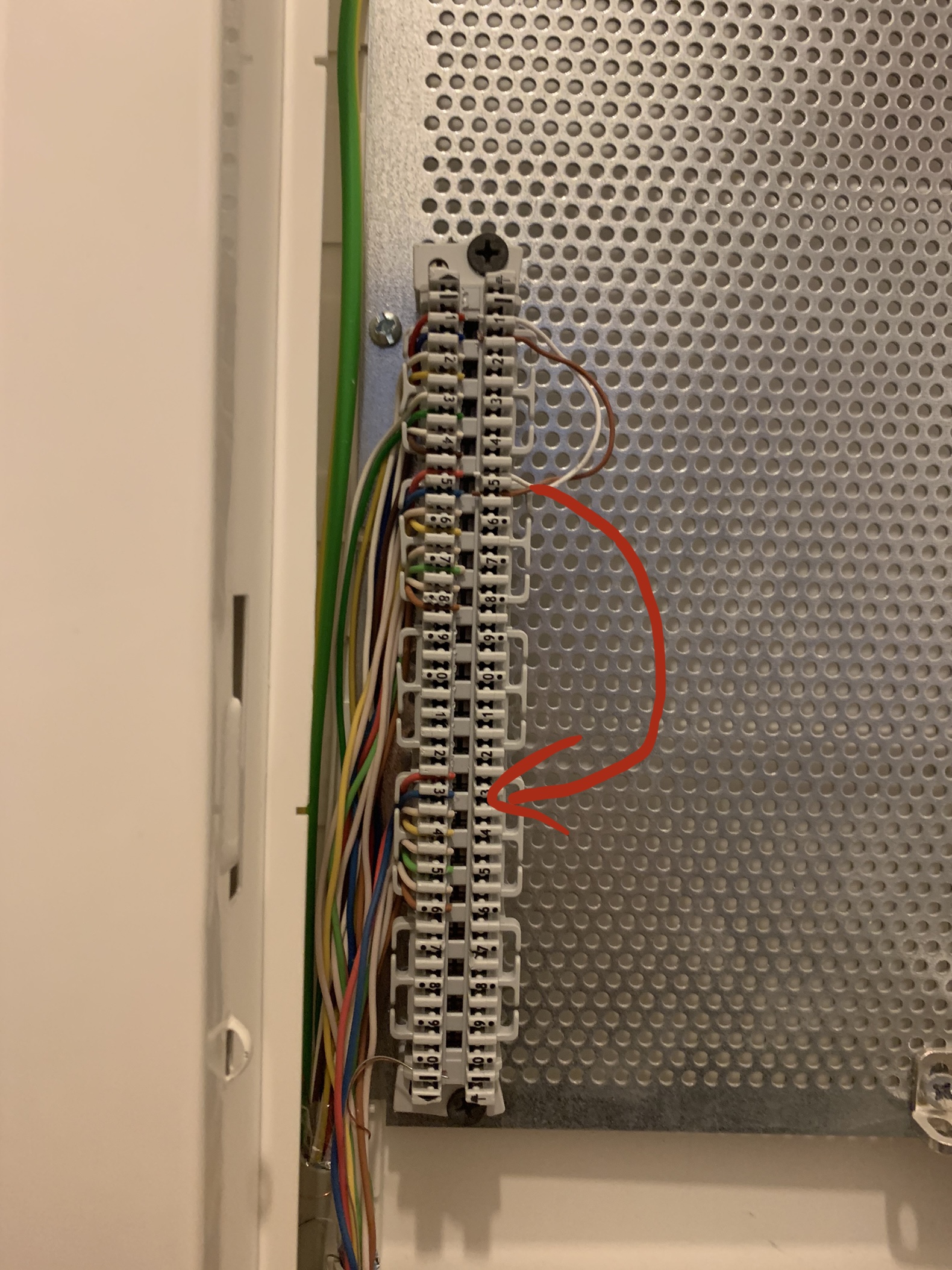

da ich aufgrund von Nachwuchs mein Arbeitszimmer aufgeben muss, wird dort auch die Telefondose nicht mehr benötigt - zudem will ich im Kinderzimmer keinen WLAN-Router stehen haben. Im Wohnzimmer haben wir noch eine zweite Dose, die momentan inaktiv ist. Am Kasten im HWR habe ich nun gesehen, dass eine Umstellung von Dose 1 auf Dose 2 recht simpel sein sollte.
Kann ich nun einfach, wie im Bild zu sehen, die zwei Kabel von der Hauptleitung von Dose 1 auf Dose 2 umstecken? Was für ein Kabel nehme ich dafür und bedarf es eines speziellen Werkzeugs, um die Isolierung für den Kontakt freizulegen?
Gibt es irgendwelche Risiken?
Ich könnte einen Techniker engagieren, aber um die 80-100€ für vlt. mal 1-2 Min Arbeit, halte ich für übertrieben.

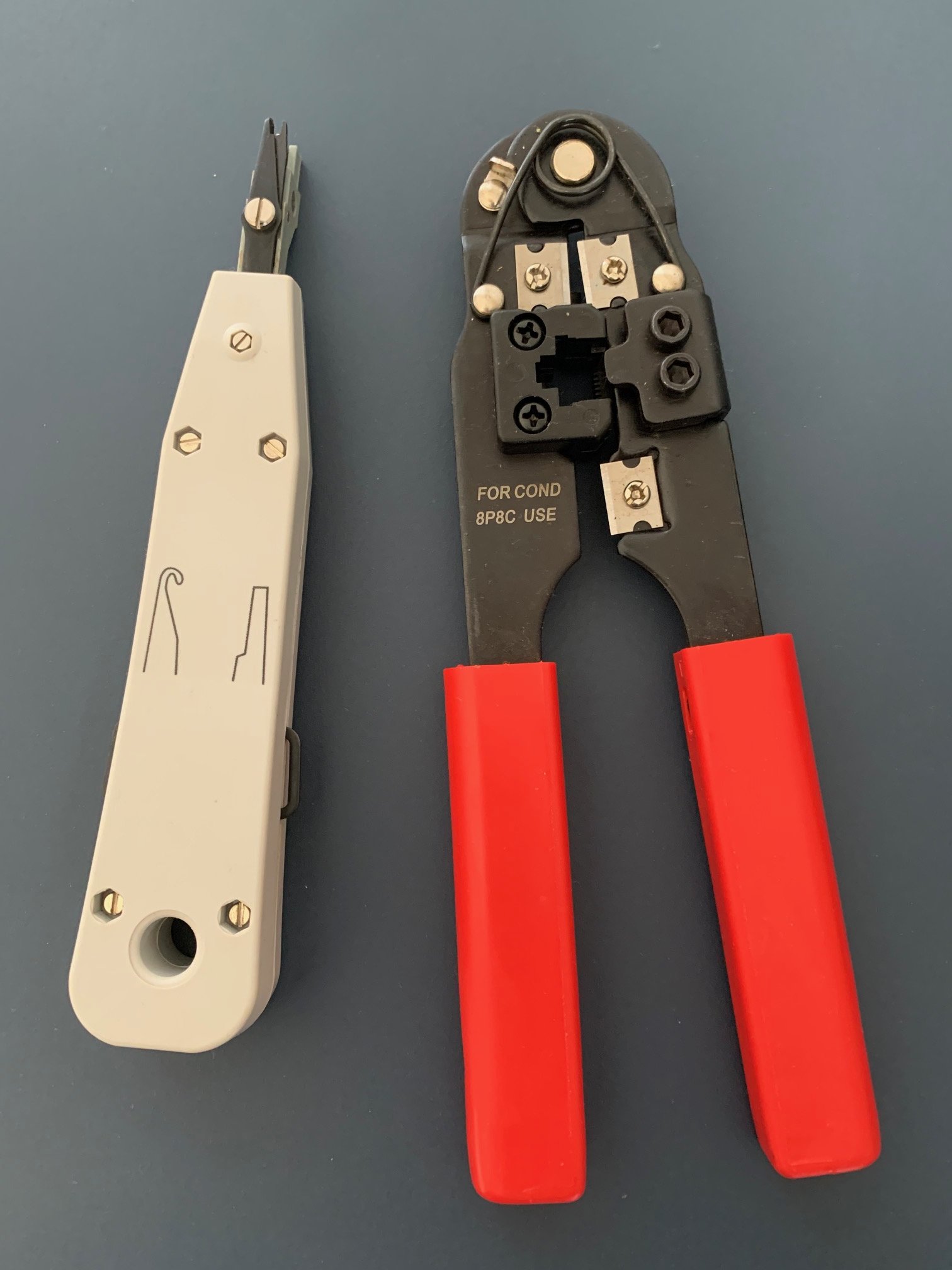

ich habe bei mir die Telefondose auch nur ausgewechselt, das Kabel wird dabei überhaupt nicht ab isoliert, das passiert automatisch beim eindrücken der Kabelenden, dafür nimmt man aber so ein Werkzeug hier zB , setzt man nur an und drückt damit das Kabel in den Schlitz.

Können... LSA Werkzeug wenn du die Adern kennst. Sonst vorher ausklingeln oder messen.
Schraubenzieher geht übrigens in der Theorie, aber ich rate stark davon ab damit die Adern reinzudrücken, das macht die Schneidemesser im Block kaputt.

Sagen wir es mal so, in der alten Wohnung habe ich es bei mir selbst umgehängt und entsprechend getestet. Bei mir war alles schraubbar im Patchfeld, daher war das technisch überhaupt kein Problem.
Du fummelst im Grunde auf der rechten Seite nur in deiner Wohnung. Kommend vom Amt machst du nichts.
Besorge dir ein LSA Auflegewerkzeug. Die gibt es teilweise in einer Tasche gleich mit Kabeltester usw. Amazon, Ebay, Reichelt,...
Dann brauchst du noch ein paar Drähte zum Brücken. Übe einfach an Anschlussklemmen, die du nicht brauchst. Wenn du weißt wie es geht, brückst du vom Amt auf deine Wunschdose. Ich würde das Aderpaar vorher verdrillen.

Danke Dir! Das Werkzeug kam mir bekannt vor... :) Das habe ich sogar, da ich mir vor vielen Jahren in einer alten Wohnung ein paar LAN-Dosen verlegt habe.
Ich werde das Projekt mal angehen. Das Video hat mir Mut gemacht ;)

Trau dich, sind nur 2 Drähte, klemmst ja nicht deine Hauseinspeisung um 😁, nimm passendes Werkzeug, Bilder haste ja schon gemacht, also kannst ja wieder zurück, sehe da überhaupt kein Problem, hast ja schon Erfahrung, also ran ans Werk.
