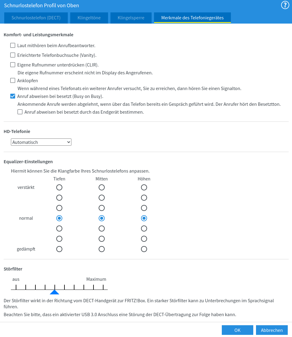

Das CLIR ist definitiv aus ? ( oberster Eintrag )

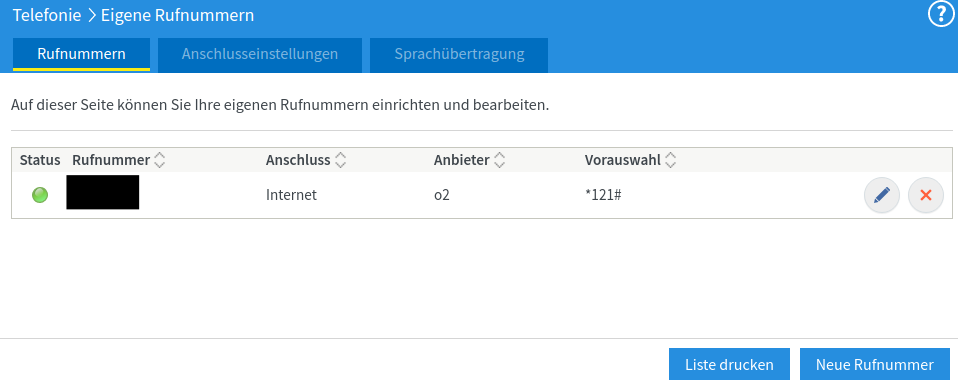

Sieht das bei o2 wirklich wie im Screenshot aus? Manche sagen, man müsse teilweise bis zu 48h warten, bis das tatsächlich übernommen wird.
https://hilfe.o2online.de/router-so...nzeige-fuer-o2-dsl-verwalten-so-geht-s-540259
Sonst mach mal Screenshots deiner Fritzbox und schwärze deine Nummern, damit dich keiner aus Scherz anruft.

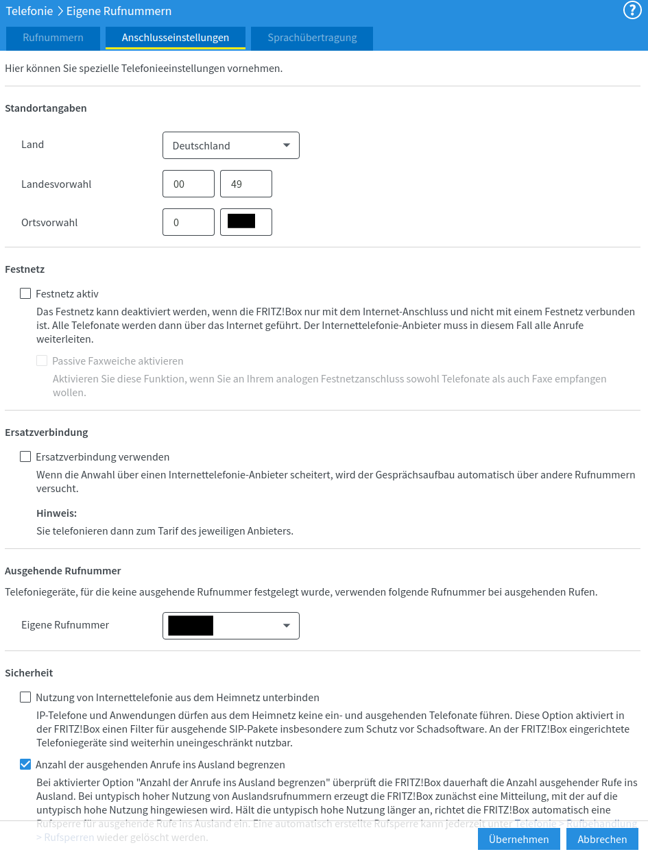

49 und 30 hast du auch eingetragen?
https://avm.de/service/fritzbox/fri...wahlen-bei-Internetgesprachen-uber-FRITZ-Box/
30 für Berlin, Köln hätte 221 usw.
Bei der Rufnummer sitzt der Haken für Ortsvorwahl für ausgehende Gespräche einfügen?

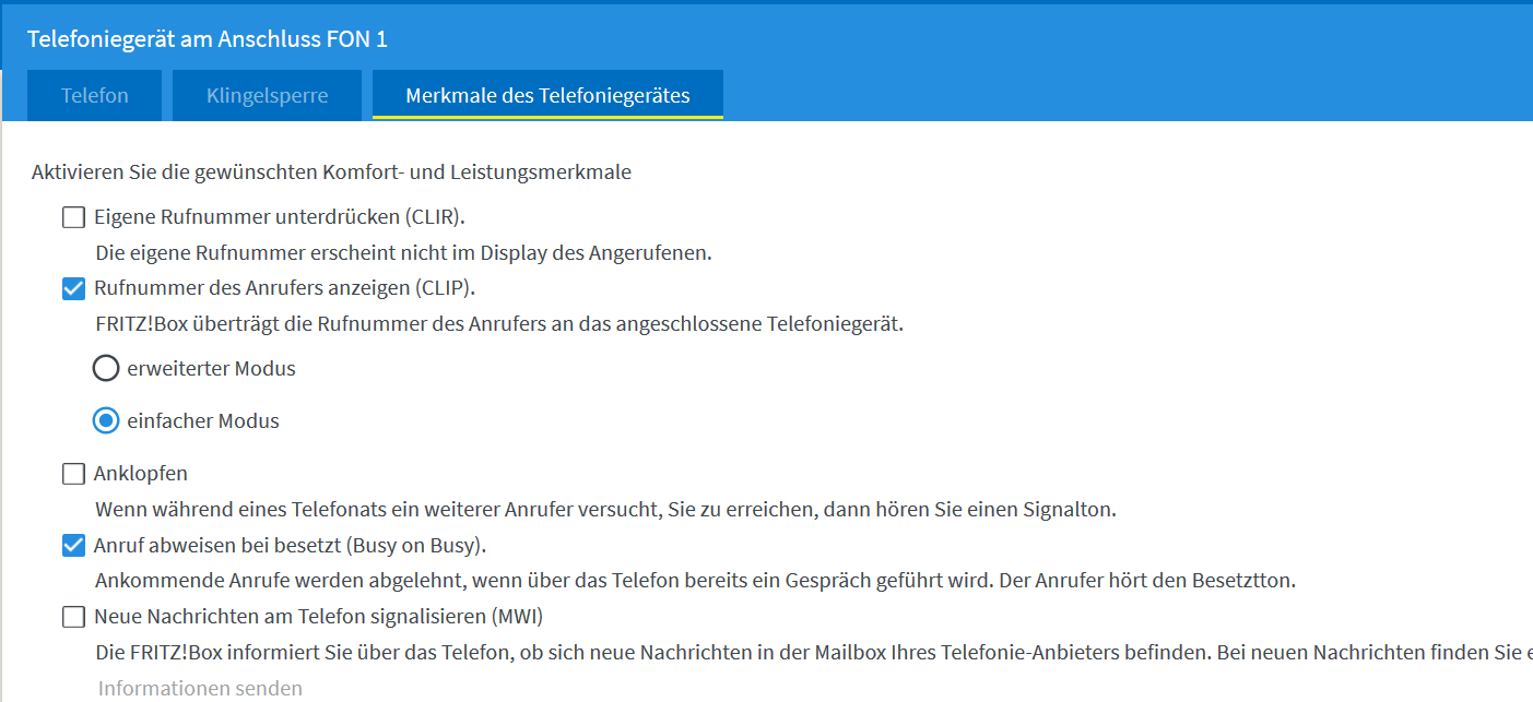

Beim Telefoniegerät fehlt der Haken bei CLIR?
Screenshots als Beweis. 😉
PS: In der Fritzbox fehlt bei einem DECT der Haken für CLIP.

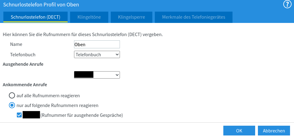

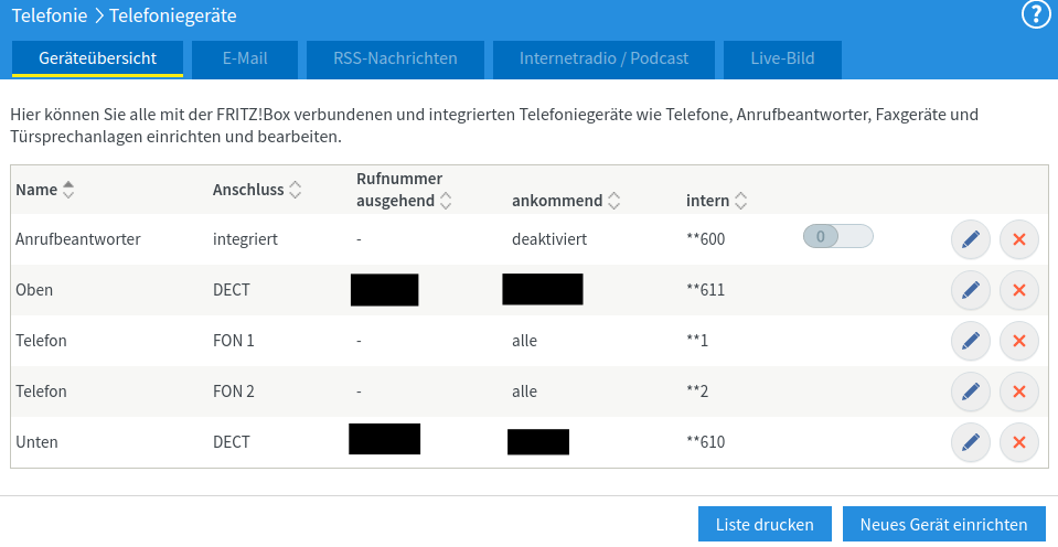

Hier die Screenshots der Einstallungen, hoffe das fehlt nix:

Deine Einstellungen sehen unauffällig aus.
