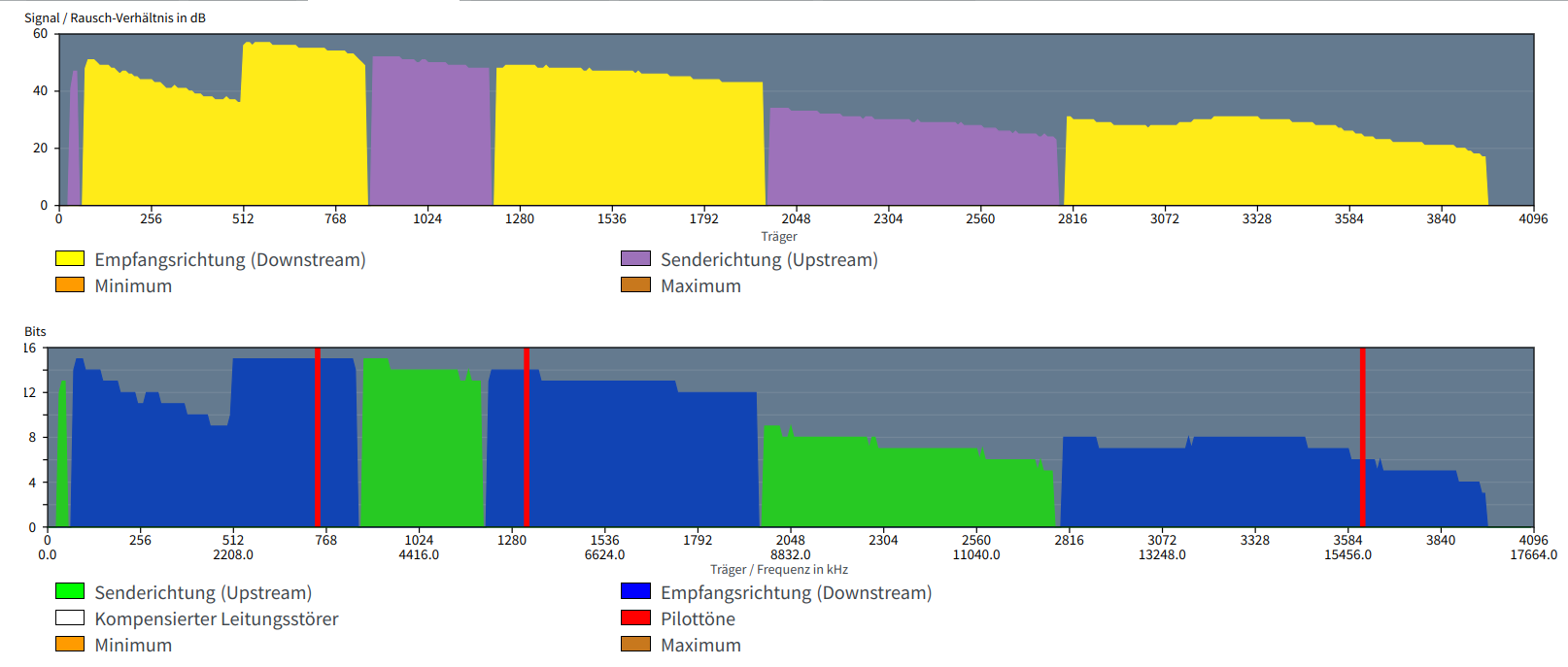

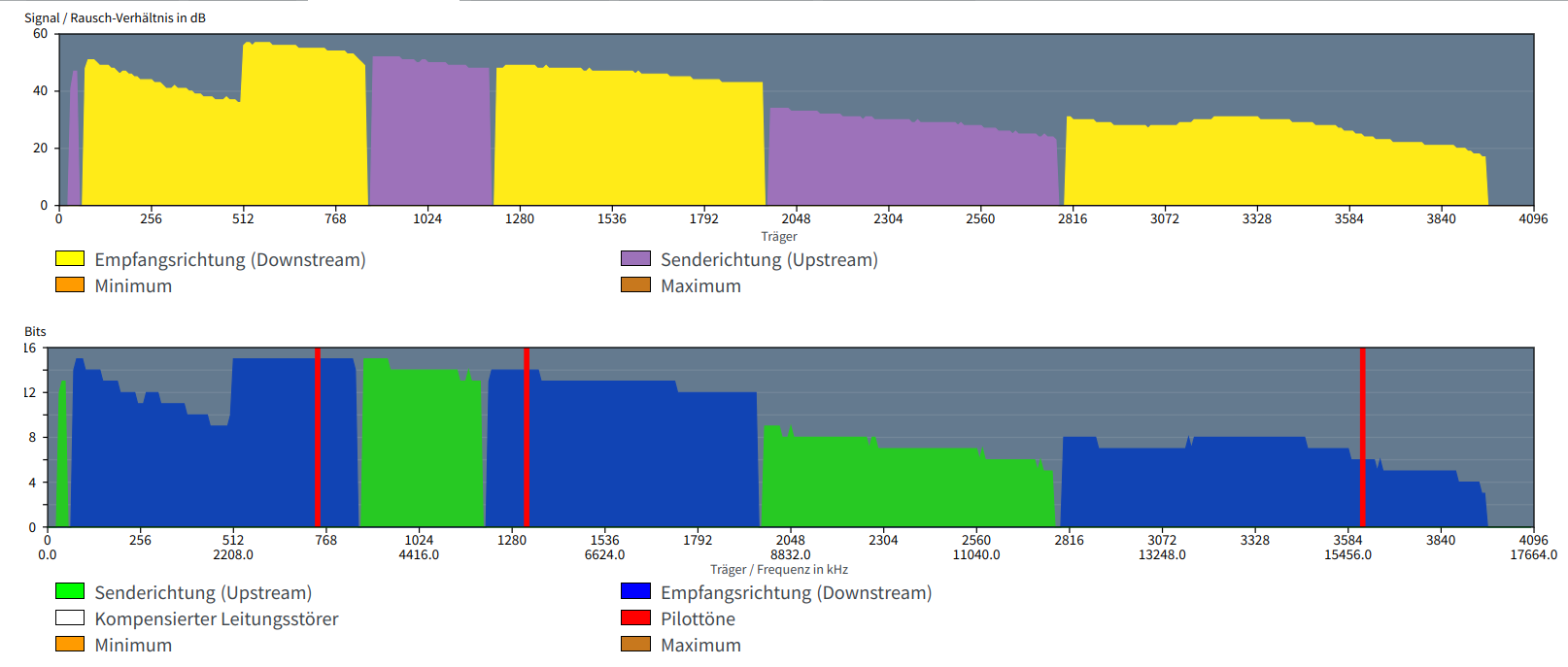

So gefällt mir die Leitung) Hoffentlich bleiben die Werte so.
Reaktionen: DarkHazard

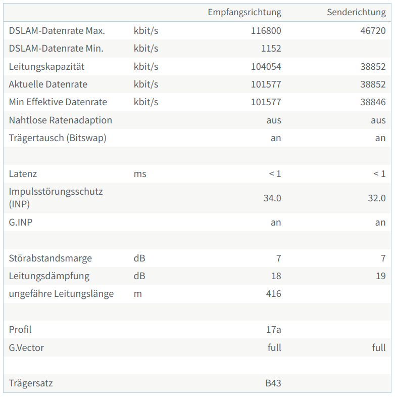

Nachdem ich zu Anfang um 100 Mbit (L) kämpfen musste, wurde mir vor einiger Zeit 175 MBit (XL) angeboten. Also einfach mal gebucht. Ich bin davon ausgegangen, dass der Auftag ohnehin storniert wird. Gestern war die Schaltung. Und ich bin beeindruckt, was durch den Profilwechsel noch aus alten Leitung herausgequetscht wird.
