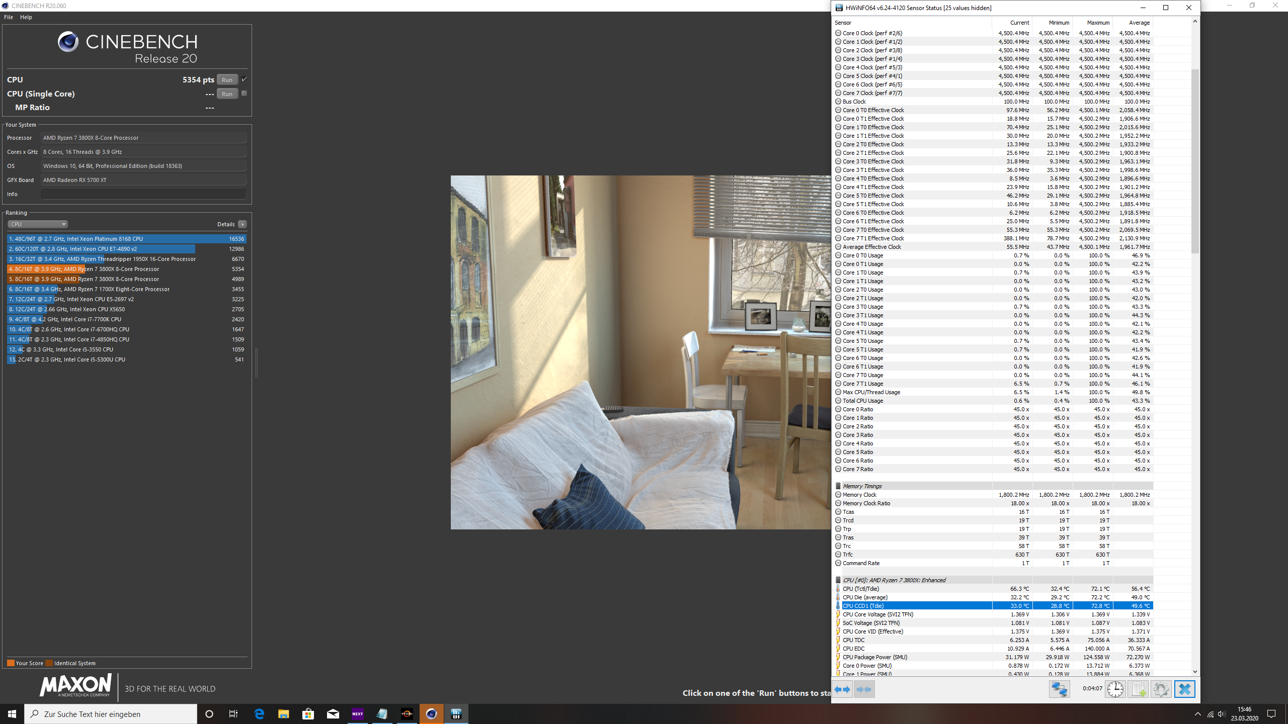

4,5GHZ 1,375v mit überwachungssoftware

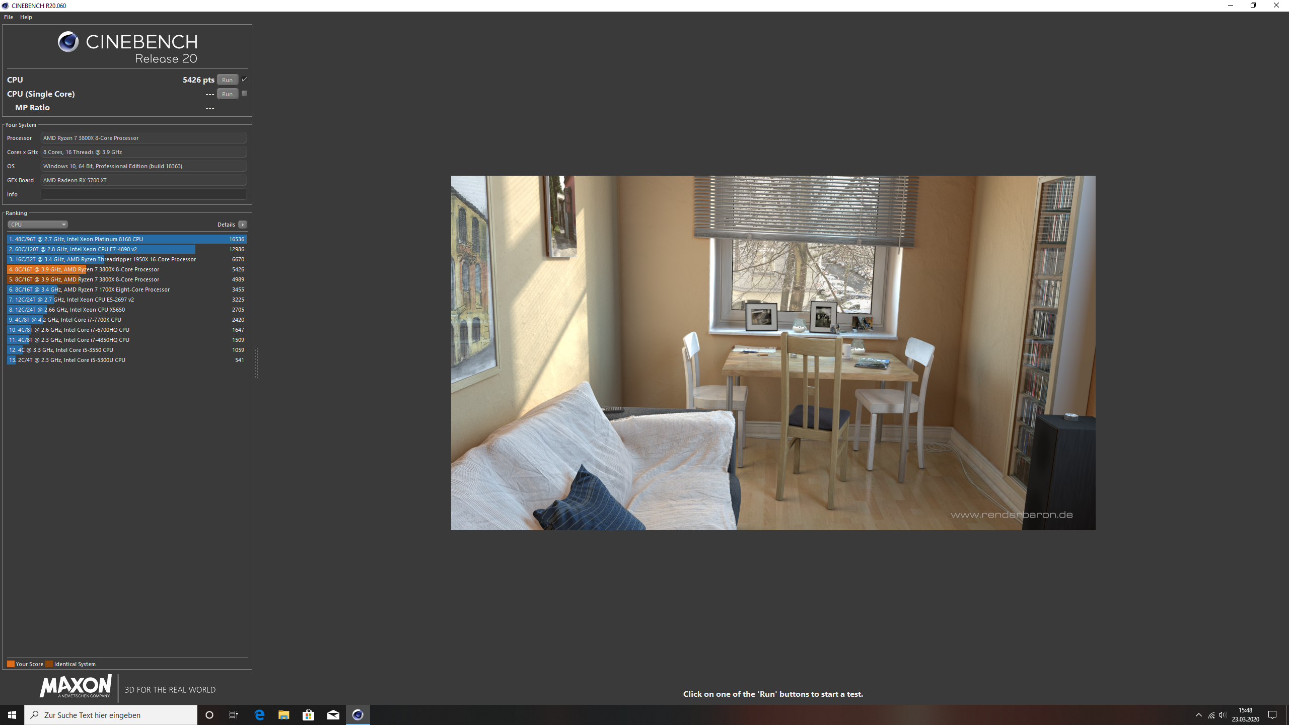

4,5GHZ 1,375v ohne überwachungssoftware

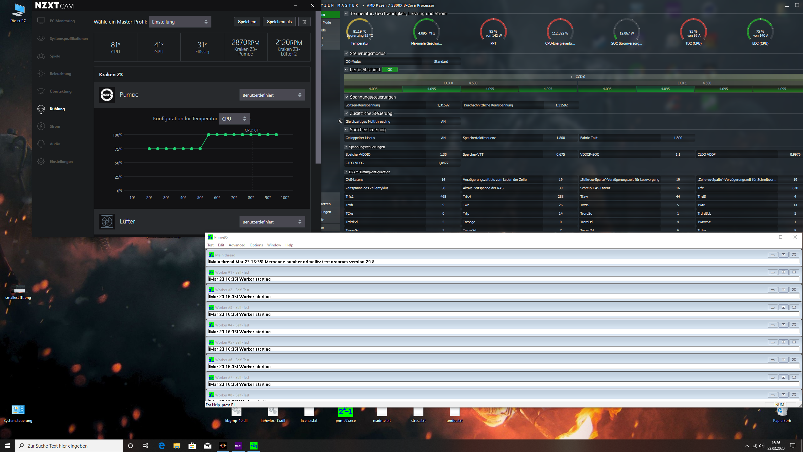

Gears mit oc
unterm strich hat mir das OC auf 4,5 GHZ null gebracht da GPU Limit, ist mir bewusst aber mag das ausprobieren etc, ihr kennt das :)

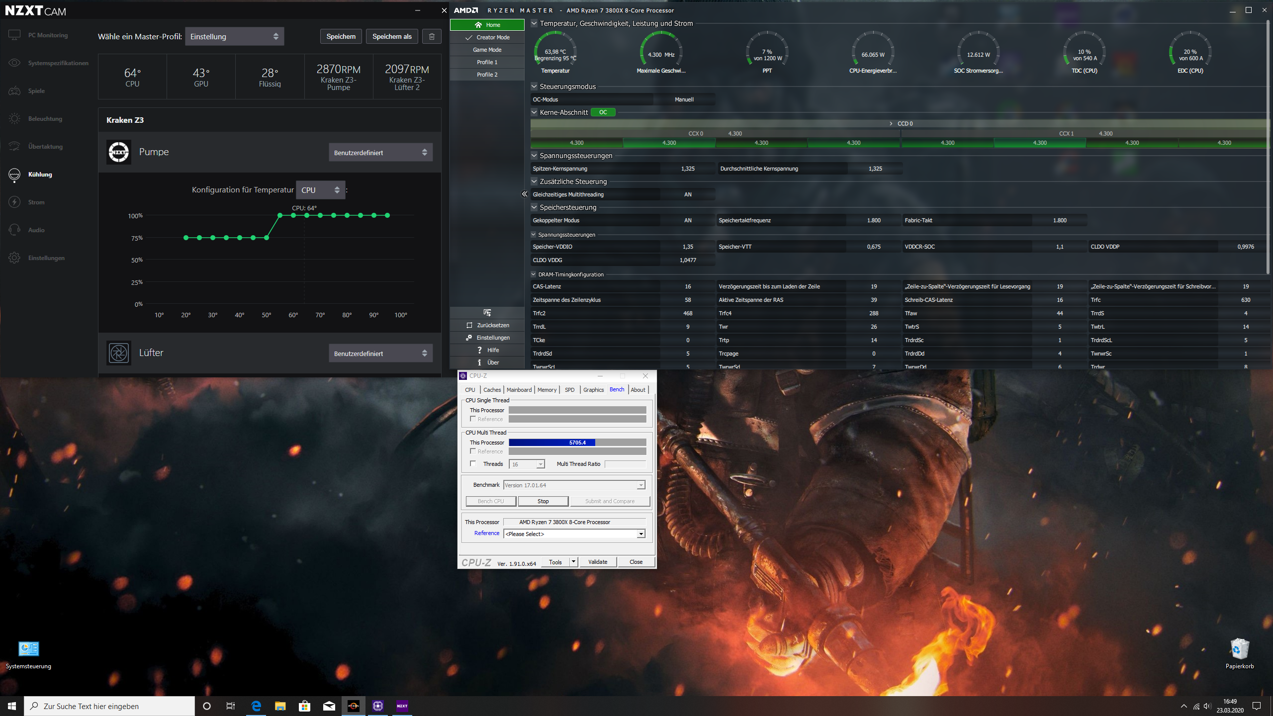

Habe gerade auch nochmal aus deinem ersten post die 4,3GHZ angelegt mit 1,325volt im Ryzen Master.
Ergebnis sind bei CPU-Z Stresstest 64 Grad.
