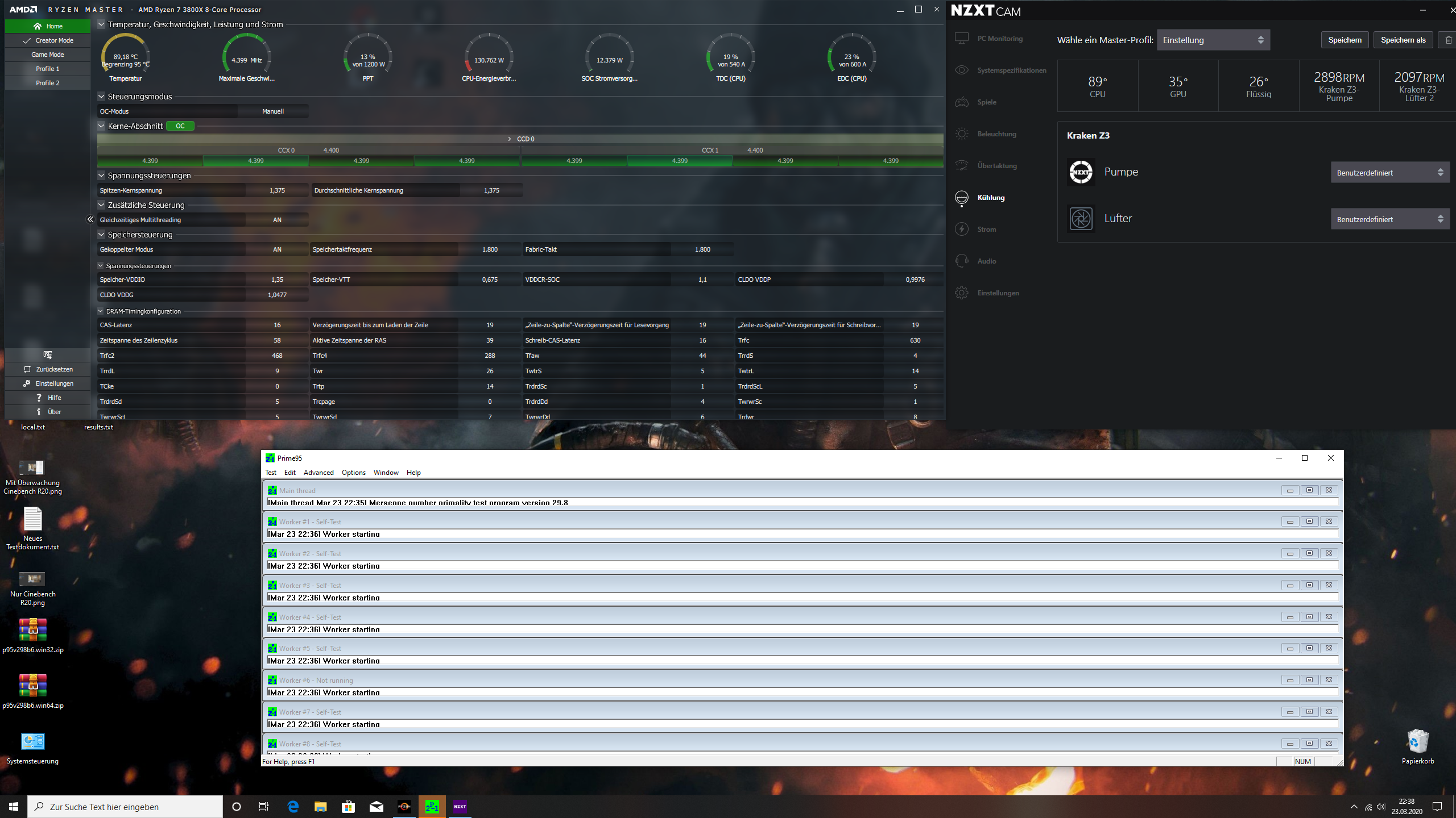

alne24 schrieb:
@Stock gerade nochmal Prime95 laufen lassen:
smallest FFT
small FFT
Habe Stock knappe 80-81 Grad in Prime95.
Gestern hatte ich mit dem Radiator im Deckel noch 95Grad innerhalb von 1 sek bei small FFT. Deswegen habe ich die Wärmeleitpaste komplett erneuert und den Radiator nun in die Front gebaut.

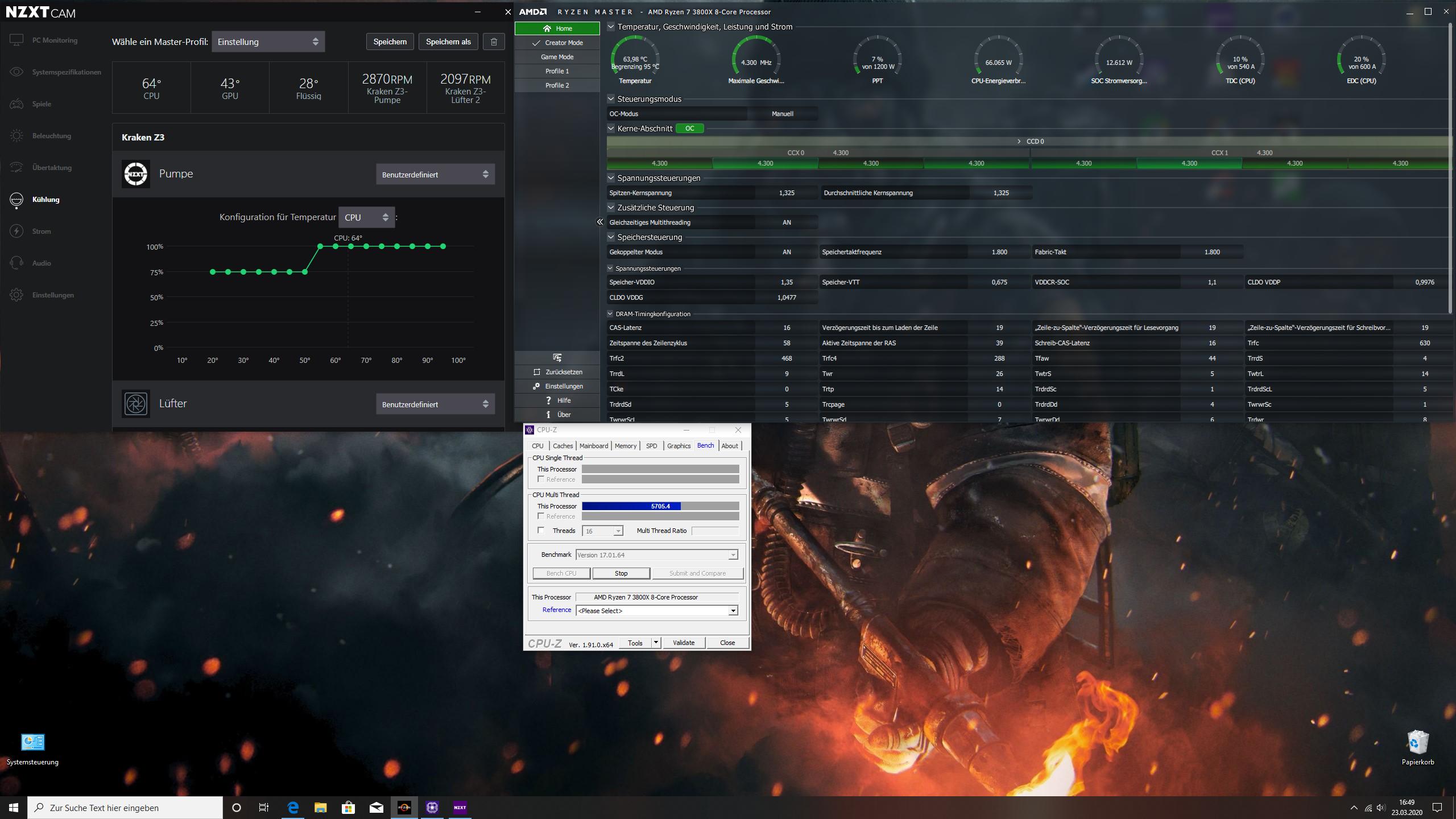

Wenn bei dir die Wassertemperatur im Grünen Bereich ist, würde ich die Wärmeleitpaste ggf. nochmal neu machen.
Habe gerade auch nochmal aus deinem ersten post die 4,3GHZ angelegt mit 1,325volt im Ryzen Master.
Ergebnis sind bei CPU-Z Stresstest 64 Grad.
So ist dann auch erstmal mein Letzter Post, nicht das sich hier jemand beschwert das ich alles zuspamme.
Kannst du deine Settings vom ersten Beitrag (also OC) auch mal mit Prime95 durchführen?

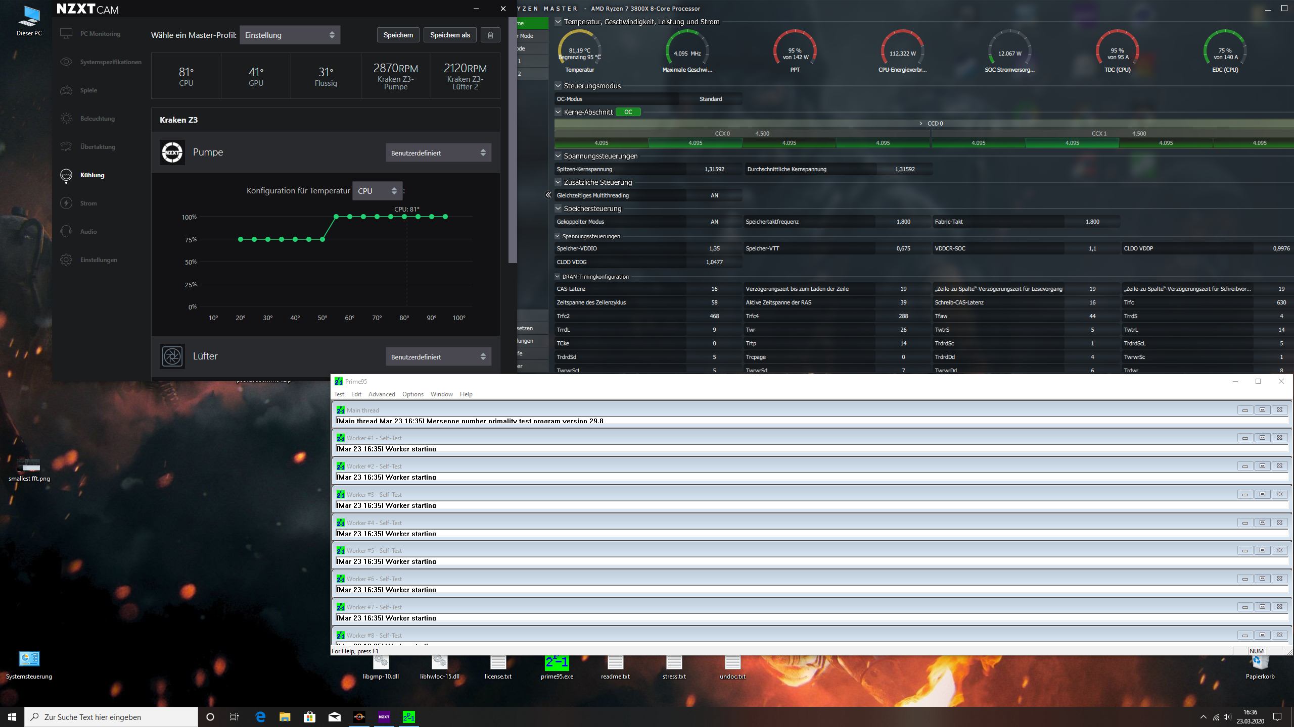

Also: (smalest FFT läuft alles durch)
ABER: SMALL FFT nicht.
4,5 GHZ bei 1,375volt laufen nicht, freezt sofort.
4,45 GHZ bei 1,375volt laufen ca 3min freezt dann.
4,0 GHZ bei 1,375volt laufen durch.
Spannung erhöhe ich nicht weiter da ich bei 1,375volt in SMAL FFT 130 Watt verbrauch habe und verbrauch package schon 155watt und 89grad CPU Temperatur.
Die Spannung jetzt weiter rauf und 4,5GHZ Small FFT würde jenseits der 155 Watt liegen und meine AIO schafft das natürlich auch nicht mehr, deswegen teste ich das jetzt nicht. Selbst 89Grad ist natürlich nix für ein Dayli Setup.
anbei noch das bild vom Small FFT 4,4ghz 1,375v RUN:
