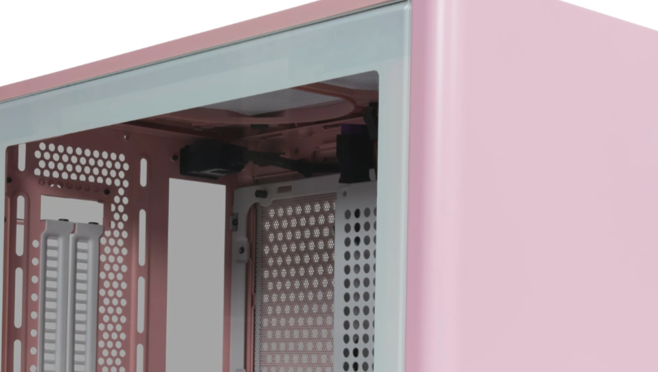

Hallo, hab da eine mehr allgemeine Frage:
Überlege für ein NR200 Case einen 7800X3D zu kaufen und frag mich wie der sich bei Vollast wenn man z.B. länger Videos mit Handbrake encoden möchte.
Würde da evtl auch ein Budget CPU-Fan wie der Thermalright Peerless Assassin 120 reichen oder das grade mal für Spiele aus?

Wenn du Lüfter im Deckel hast, kein Thema.

NR200 plus PA reicht eigentlich gut.
Würde eben schauen ob ich oben noch Lüfter rin bekomme und je nachdem ob vorne noch Lüfter verbauen kannst, den Airflow drehen.
