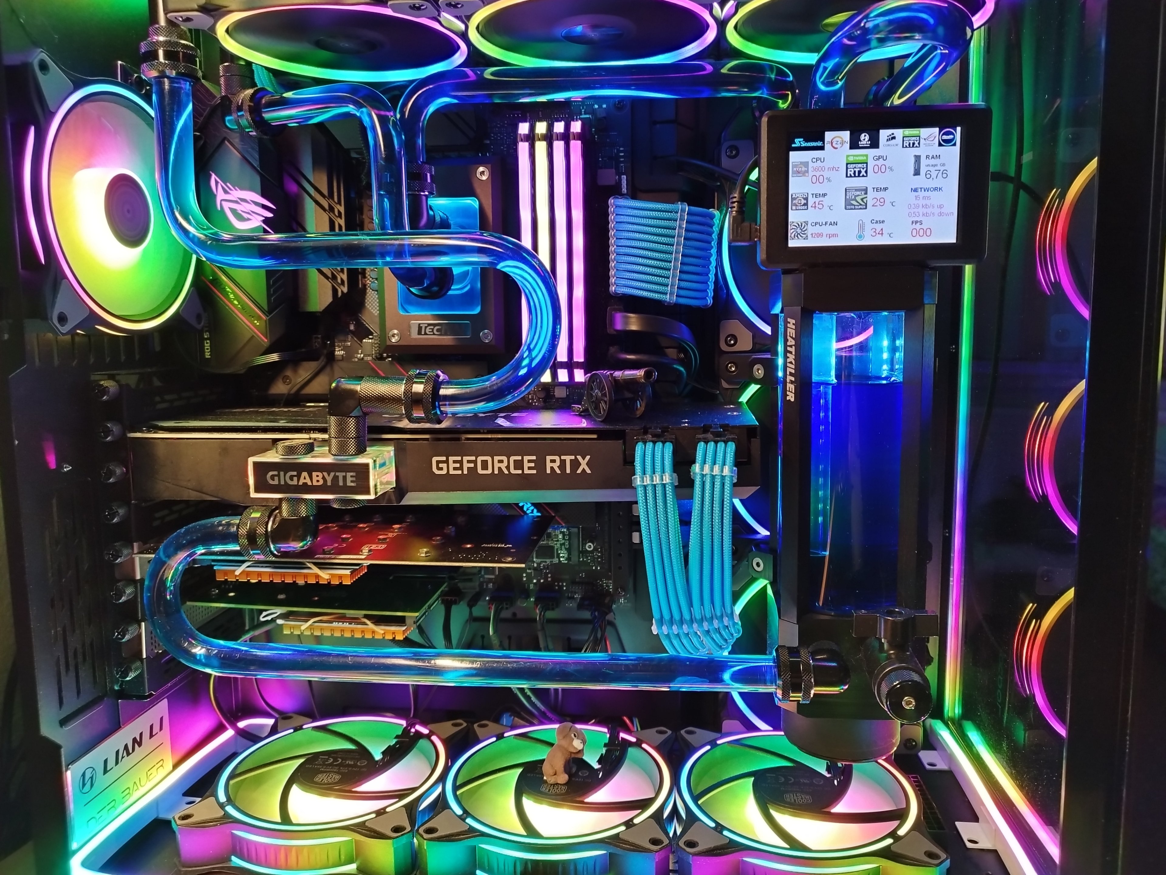

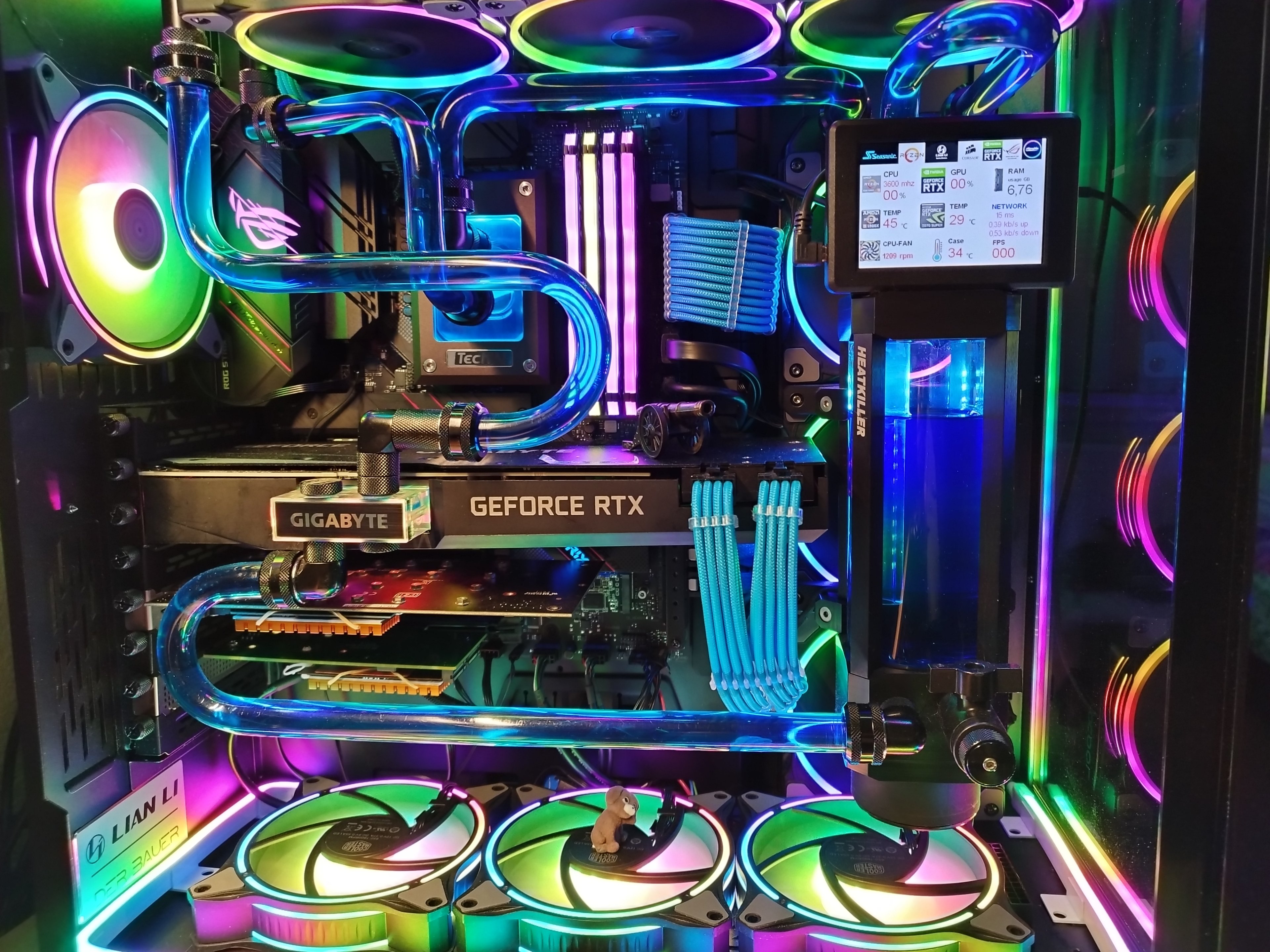

Rechner ist komplett Wassergekühlt mit 2 Stück 360er Radiatoren (1x45mm, 1-30mm),CPU-Block ist ein TechN. Die Grafikkarte ist bereits ab Werk Wassergekühlt. Betrieben wird die Wakü mit einer Heatkiller D5 Pumpe.

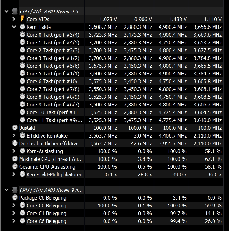

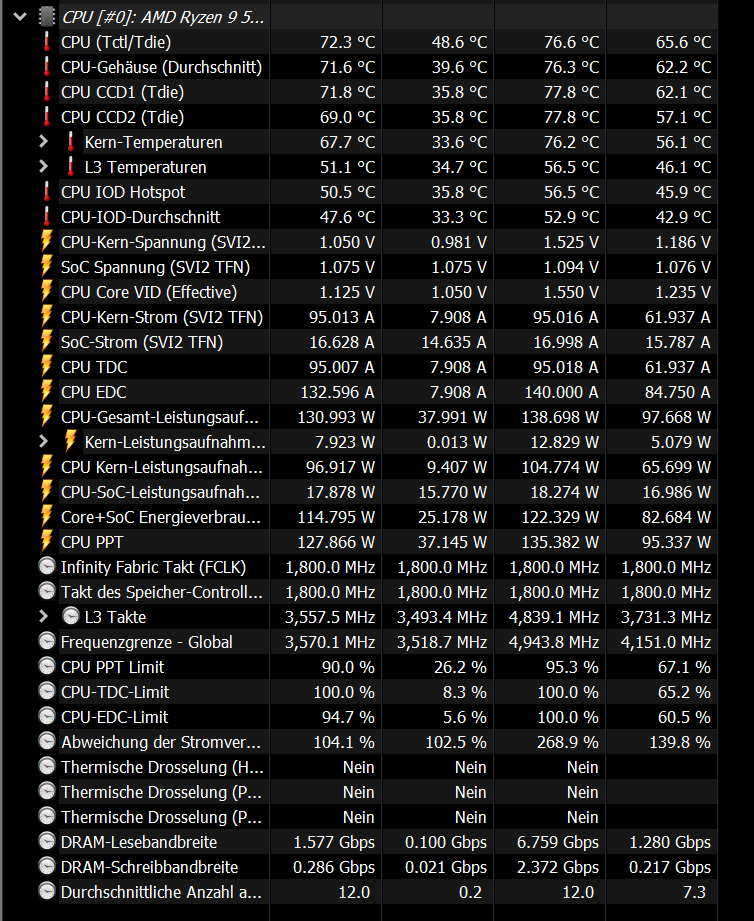

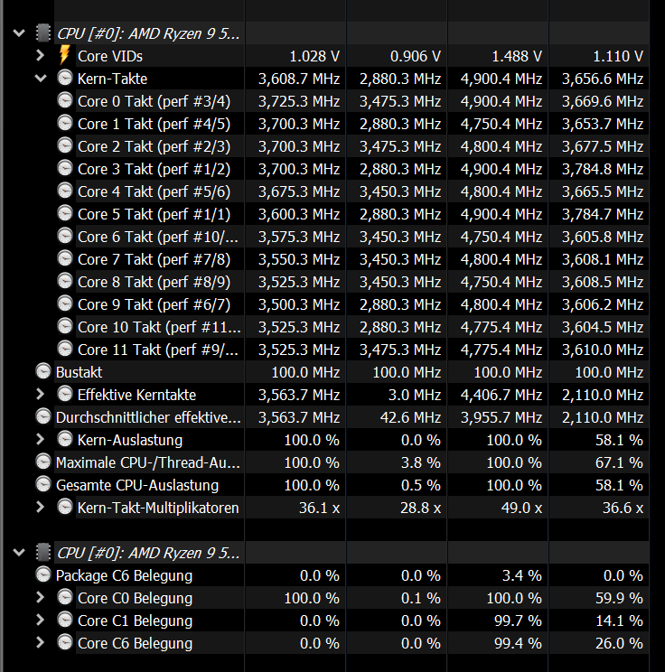

Nun habe ich ein paar Tests und Bechmarks durchgeführt.

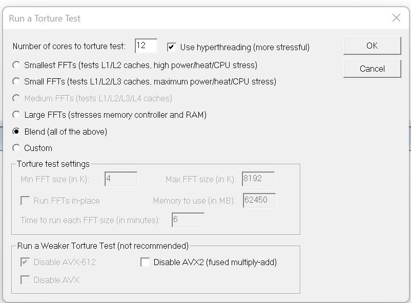

Eine Stunde Prime95 – small FFTs ( tests L1/L2/L3 caches, maximum power/heat/CPU stress)
Zeitgleich Geeks 3D Furmark (1920x1080)
Cinebench R20 (10 Minuten Multicore)

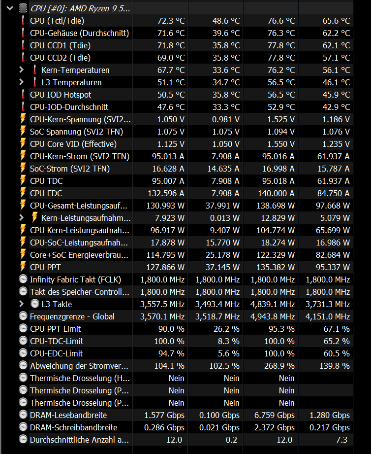

Maximal Temperatur der CPU bei 99 % Auslastung 76,6°C
Maximal Temperatur der GPU bei ebenfalls 99 % Auslastung 55,4°C

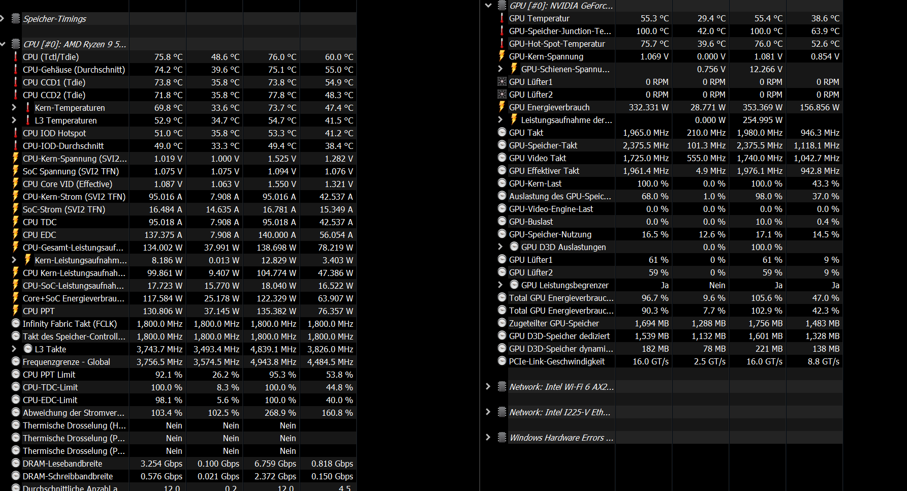

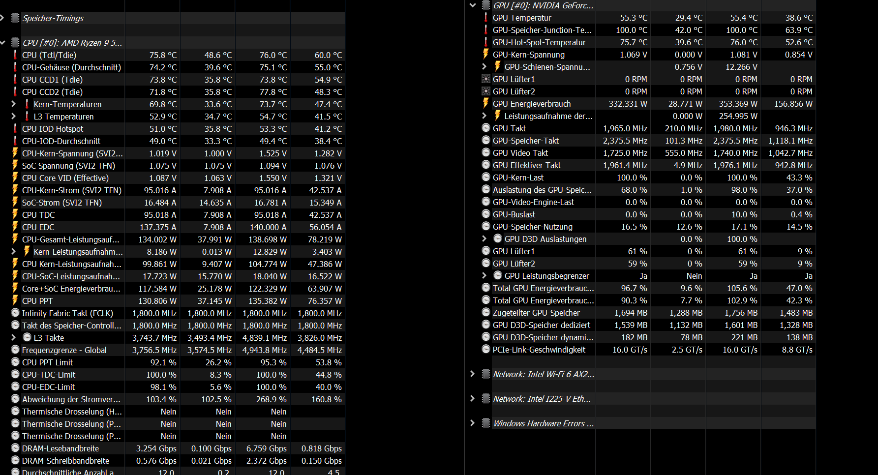

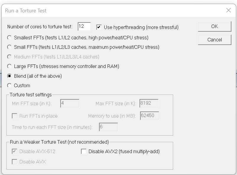

Pumpe arbeitet 100 %. Wo kann ich Wassertemperatur einsehen, habe keinen Durchflusssensor.
Und AVX wo sehe ich das?
Temperatursensor habe ich nicht

Deine Temps sind völlig unbedenklich - wenn die 3080 gut mitläuft, steigt natürlich die Wassertemperatur, dadurch kann von der CPU nicht mehr so effektiv die Wärme abgeführt werden.
Mein 3900x neigte durchaus auch zu 90 Grad unter Last - hab ihn deswegen etwas optimiert :D
DerGreizer schrieb:
Bei einigen Spielen heizt meine CPU auf 80 bis 85°C (Medieval Dynasty, Ostriv)
Nach meiner Erfahrung liegt das daran dass bei Last auf nur einem CCX das Temperaturverhalten einem 105 Watt 8 Kerner Ryzen ähnelt und dementsprechend durch sehr viel Verlustleistung auf sehr wenig Fläche auch mit guter Kühlung relativ hohe Temperaturen entstehen.
Ist nicht bedenklich, man muss nur die Lüfterkurven so anpassen dass man nicht durch Lärm belästigt wird :daumen:

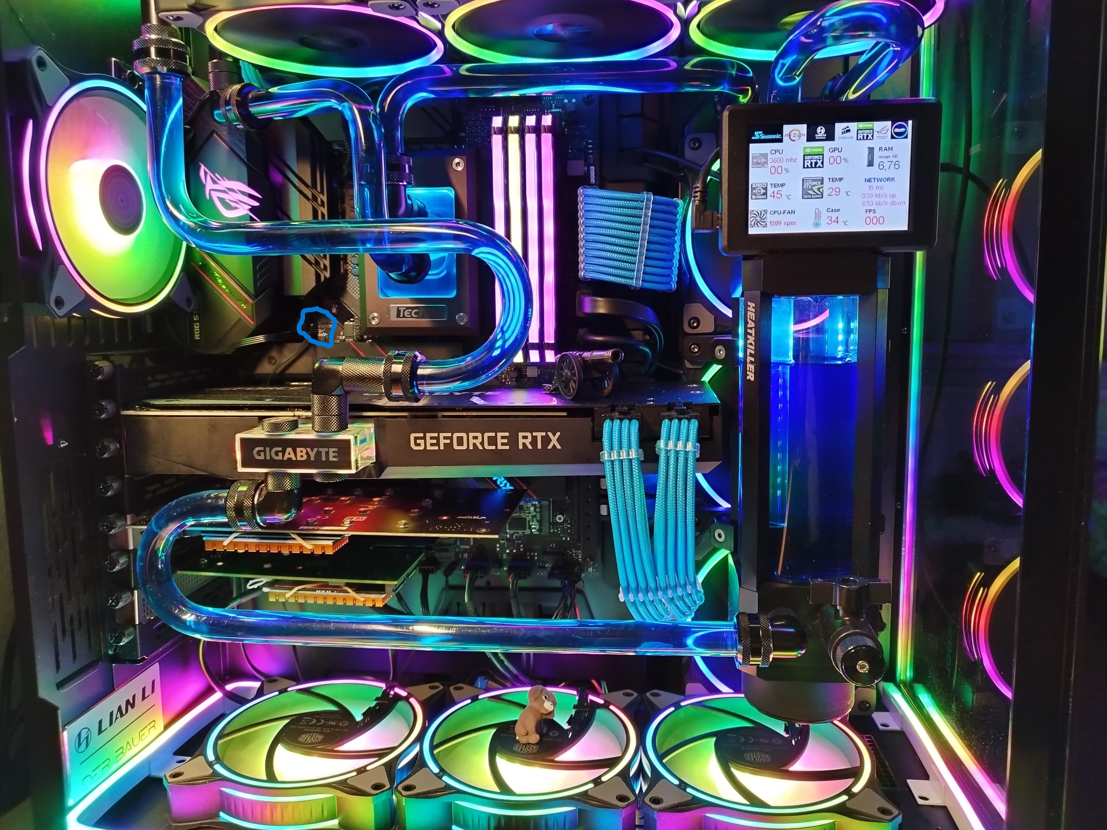

Die Case-Temp war während Furmark und Prime95, in IDLE habe ich jetzt 31 °C. Der Sensor befindet sich übrigens gleich neben den Spannungswandlern und unmittelbar über der Graka. s. Markierung
