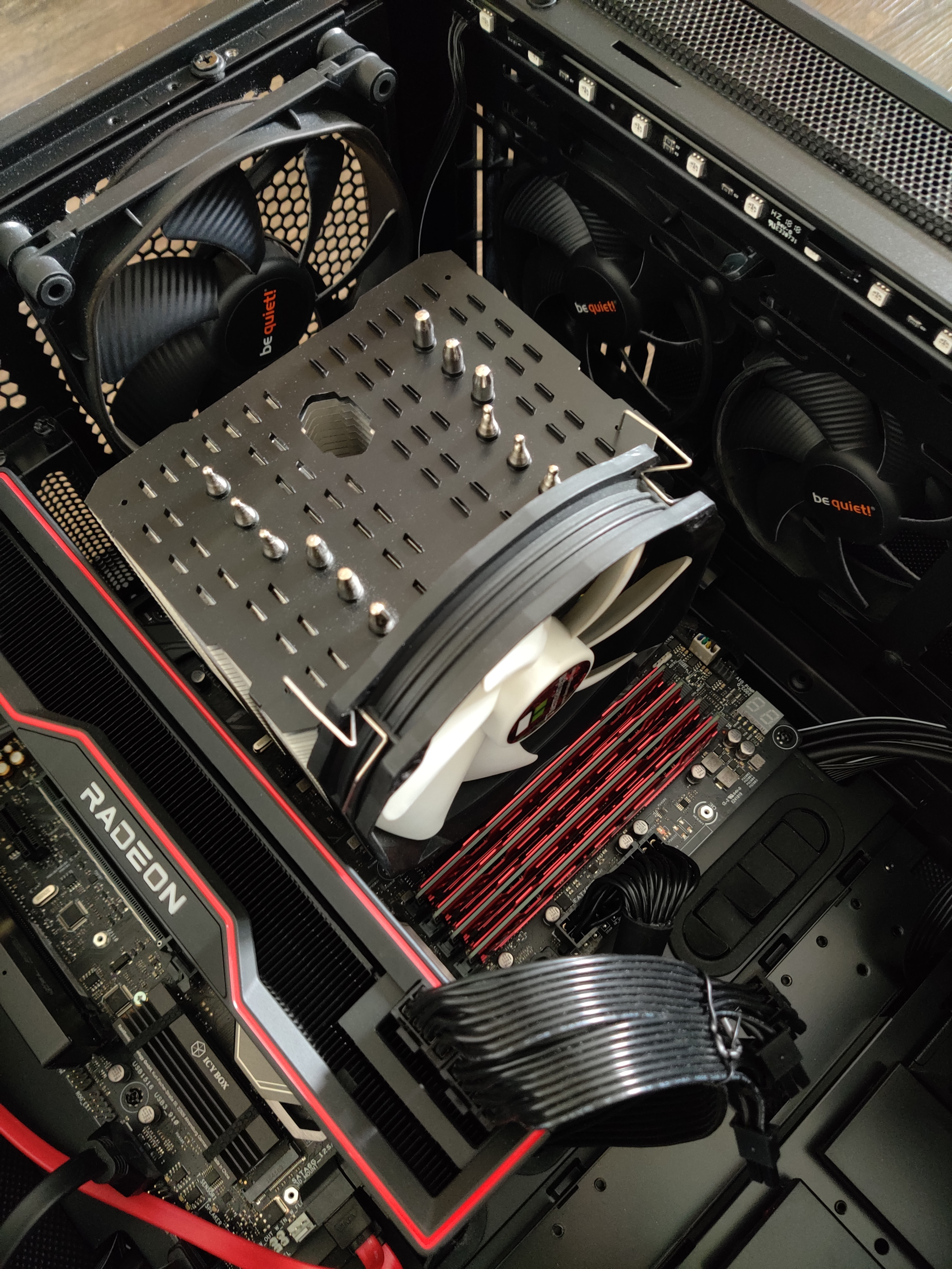

nachdem ja doch noch eine passende AGESA Version für Zen3 und "alte" Chipsätze erschien konnte ich nicht widerstehen und habe meinen 3700X durch einen 5950X ersetzt und ein paar Fragen bezüglich der Leistungsdegradierung bei höheren Temperaturen.
Auslöser dazu ist dass in CB23 Multicore maximal 25.300 Punkte erreicht werden - das Singlecore Ergebnis liegt bei ~1.620 und damit im zu erwartendem Bereich. Meine Fragen dazu sind unter der Beschreibung bei "Bewertung der Leistung / Temperaturen".
Ausgangssituation​
  • Asus CH6 Hero (X370) mit aktuellem Beta BIOS 8503 und AGESA V2 1.2.0.6b
  • 5950X B2 Stepping @ Stock
  • Thermalright HR-02 Macho Rev. B
  • 4x 16 GB Crucial mit E-Dies (DR) @ XMP bei 3200 MHz und 1,39V, IF Synchron mit 1.600 MHz
  • BeQuiet Darkbase 900 Pro mit 2x 140ern in der Front, 1x140er hinten und 2x120er im Deckel (hinten und im Deckel ausblasend)
Der 3700X lief ebenfalls @ Stock und RAM bei 1,39V mit CB R23 Ergebnissen in etwa im Mittelfeld der Ergebnisse: 12.166 / 1.299 Punkte.

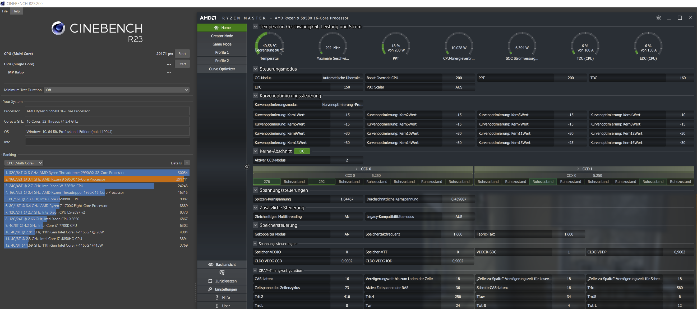

TestMCSC
CB R2312.1661.299
CPU-Z 1.95.05.555527
Performance mit 5950X​
Mit den gleichen Lüfterkurven wie beim 3700X (längere Dämpfung, eher niedrige Drehzahlen auch im höheren Temperaturbereich) erreicht der 5950X folgende Werte (jeweils ohne Hintergrundlast, auch kein HWInfo64, etc.)
TestMCSC
CB R2324.9941.588
CPU-Z 1.95.011.589664
Und noch Ergebnisse mit Lüfterkurve im BIOS @ Turbo als schneller Gegentest:
TestMCSC
CB R2325.2981.617
CPU-Z 1.95.012.050679
Also wie zu erwarten bei etwas besseren Temperaturen auch etwas mehr Leistung.

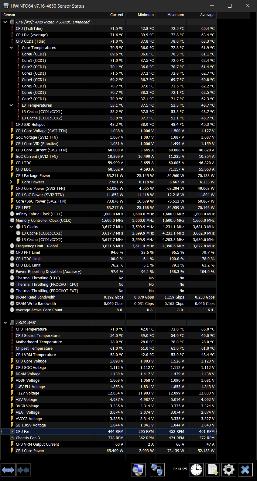

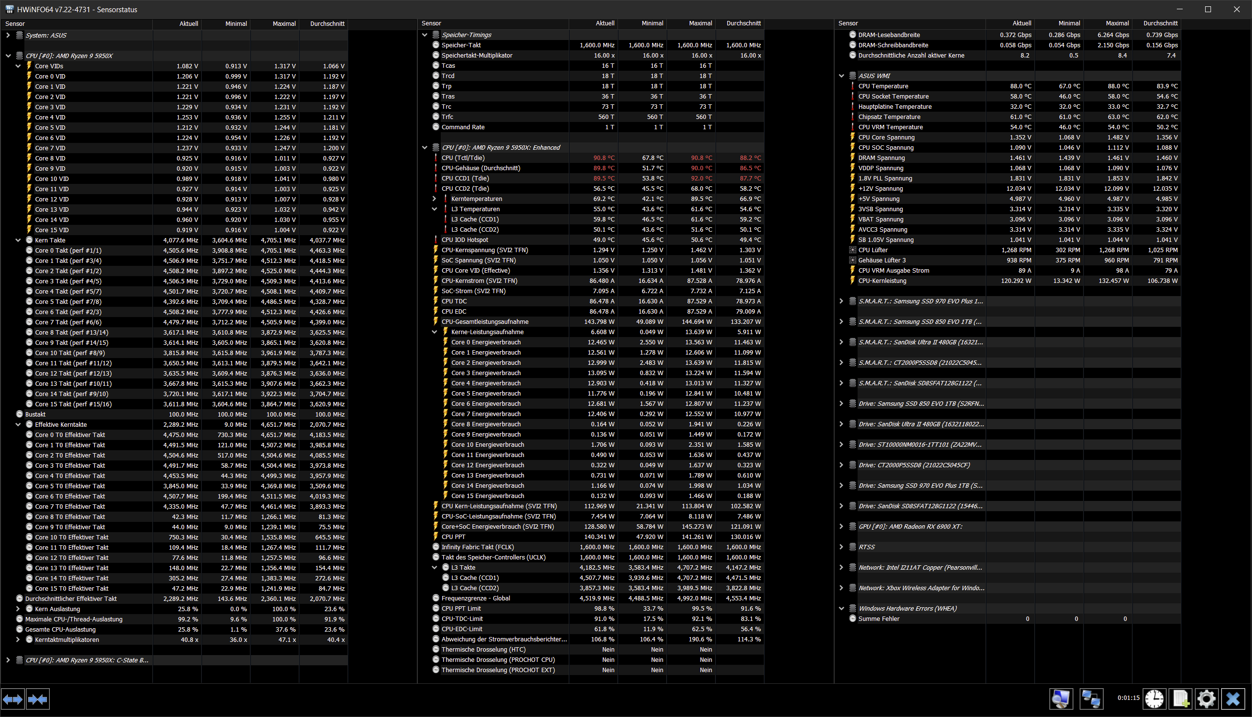

HWInfo64 Screenshot nach 10 Minuten CB R23
Bewertung der Leistung / Temperaturen​
Jetzt zum interessanten Teil (zumindest für mich :daumen:) und warum der Thread hier und nicht unter "Mainboards und CPUs: Probleme mit AMD" ist:
  1. Habt ihr schon Rückmeldungen bezüglich der Streuung vom B2 Stepping? (Ich hätte zumindest erwartet eine CPU zu bekommen welche nicht ganz am Ende des Testfelds liegt.)
  2. CB ist ja nicht so kritisch bezüglich RAM, oder übersehe ich hier etwas?
  3. Ist die Performance am unteren Ende weil die CPU bereits zu warm ist? Falls ja, welche Schwellenwerte kennt ihr und welche Steigerungen könnte man erwarten?
  4. Eher eine Beobachtung als eine Frage: Bei Teillast wird auch die 2 CCD CPU sehr warm - was mir jedoch logisch erscheint wenn ein CCD ähnlich viel Leistung abbekommt wie ein 5800X sind auch ähnliche Temperaturen zu erwarten. Oder sollte das nicht der Fall sein und es liegt ein Problem mit dem Kühler vor?

Die peaks auf ccd1 sind interessant. Wurde darauf tippen, dass dort dein Gold core liegt.
Aber alles in allem hast du tolle Temperaturen :)

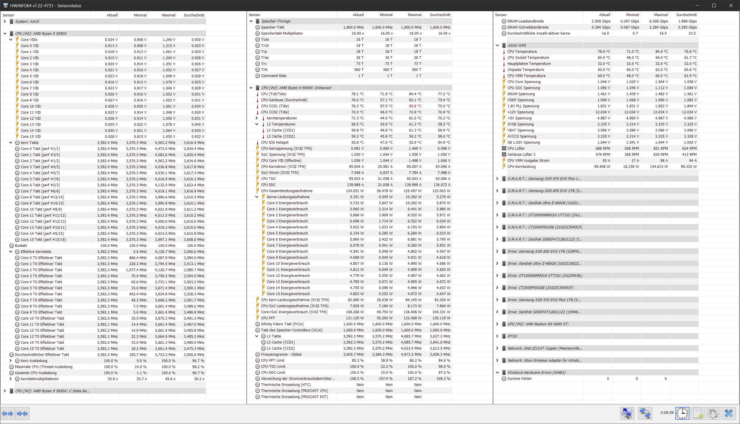

Edit: Temperaturen bei CB R23 mit nur 8 Threads:

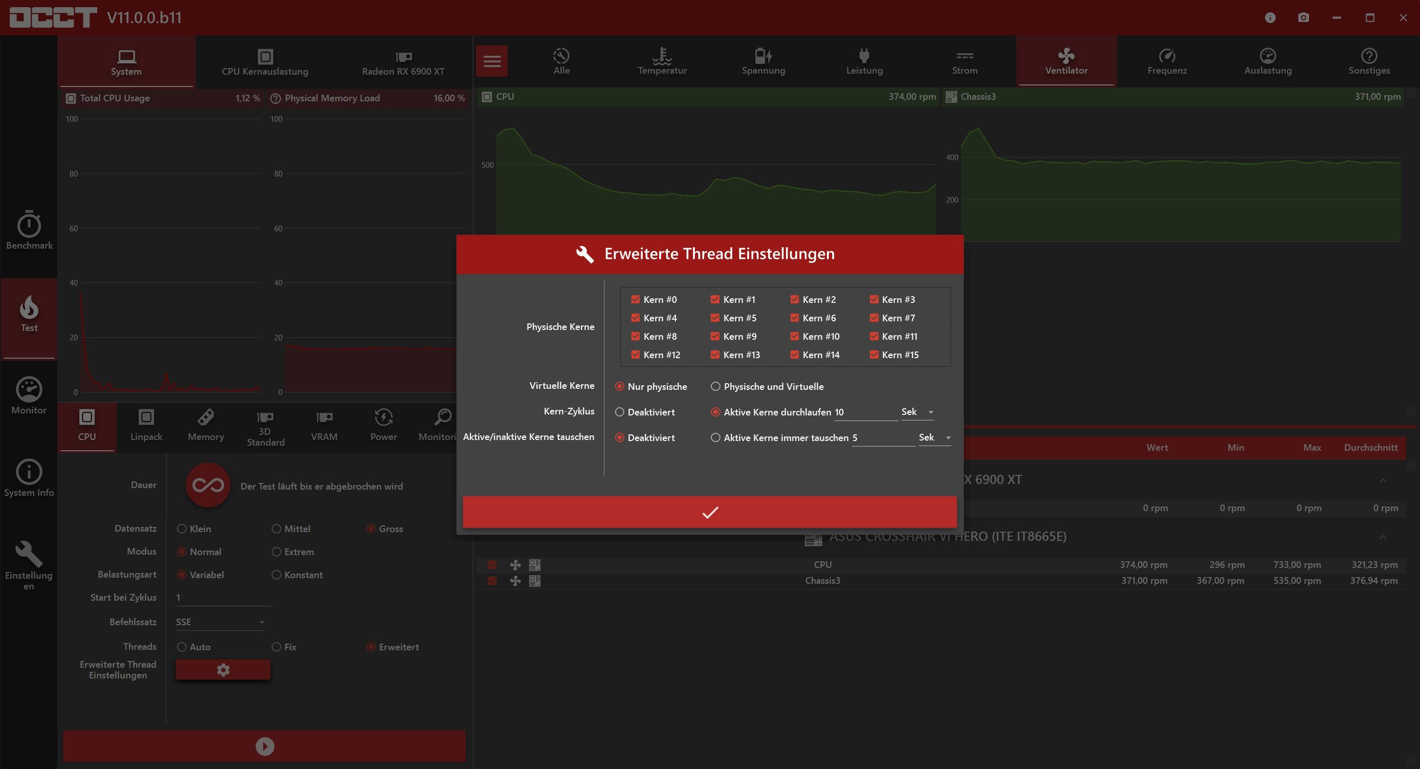

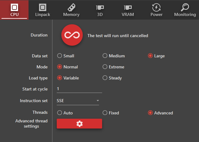

Was du brauchst ist erstmal OCCT. Das kannst du so einstellen das wie beim Core Cycler ein thread über die Kerne wandert und SSE2 Last verursacht. Ich hab das so eingestellt das es nur physical cores und diese für 10 sekunden jeweils belastet bevor es auf den nächsten Kern weiter zieht.
Die Freeware Version von OCCT läuft eine Stunde, was aber imho ausreicht.
Das lässt du erstmal eine Stunde laufen um zu schauen ob Stock alles ok ist.
Dann Stellst du CO (per Core) auf alle Kerne -10 und PBO auf +150MHz. Skalar AUTO, PBO Limits ebenfalls auto.
Dann lässt du wieder eine Stunde laufen. OCCT stoppt nicht bei einem detektierten Kern Fehler, das heisst du hast nach einer Stunde eine Liste Aller Kerne die -10 und +150 gepackt haben. Die die es nicht gepackt haben, stellst du auf -5. Die die es gepackt haben auf -15. Dann nochmal eine Stunde OCCT. Danach das gleich Spiel wieder. Alle die -5 nicht packen auf 0 und alle die -15 gepackt haben auf -20. Danach wieder ein run OCCT und ein letztes mal einstellen. Über -20 rausgehen lohnt kaum.

Hast du hier bei beiden Optionen den Wechsel aktiviert oder nur bei der von mir ausgewählten?
Nur bei der ersten. Die zweite ist auch eine interessante Option, weil du damit extreme Lastwechsel fahren kannst, aber für den CO reicht eigentlich die erste.

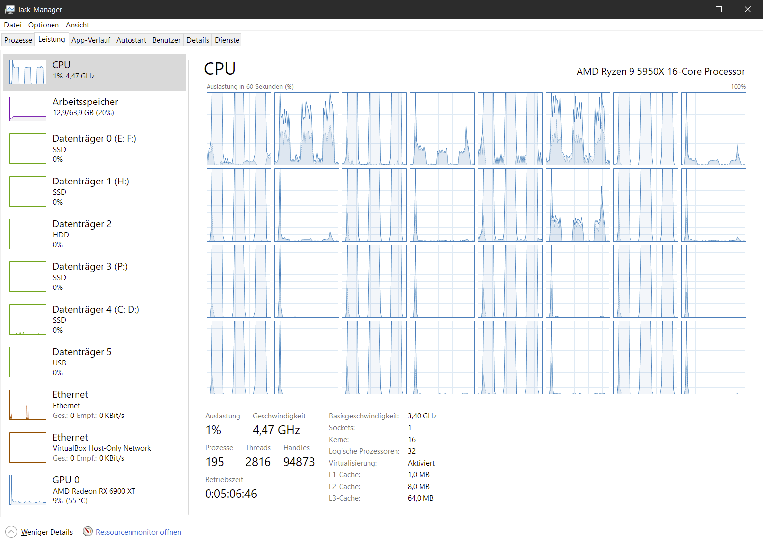

Ob die Kerne einzeln durch fahren kannst du ja im TaskManager nochmal gegenchecken.
I'm unknown schrieb:
nur 3200 MHz RAM und IF Takt lohnt sich das eh kaum. Und beim RAM fehlt mir die Lust so richtig.
Bei Cinebench macht das erstmal keinen Unterschied
Wenn beide Optionen mit 10 Sekunden aktiv sind, ist nur die obere an liegt die Last auf allen Kernen durchgängig an, egal ob die letzte Personal Stable oder Beta.

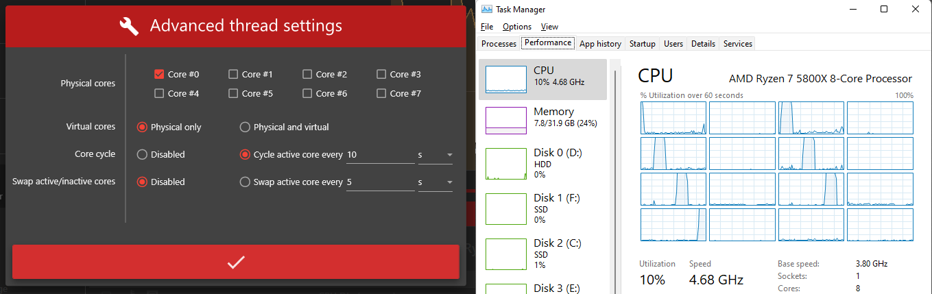

@I'm unknown
Ich hab gerade nochmal geschaut, wenn Du einen der Kerne auswählst, cycled OCCT über alle Kerne mit Last auf jeweils einem. Siehe Taskmanager.
Du kannst auch Kern 0 und Kern 8 auswählen, dann hast du Volllast auf jeweils einem Kern je CCD
Rest der Settings die ich genommen hab im Anhang

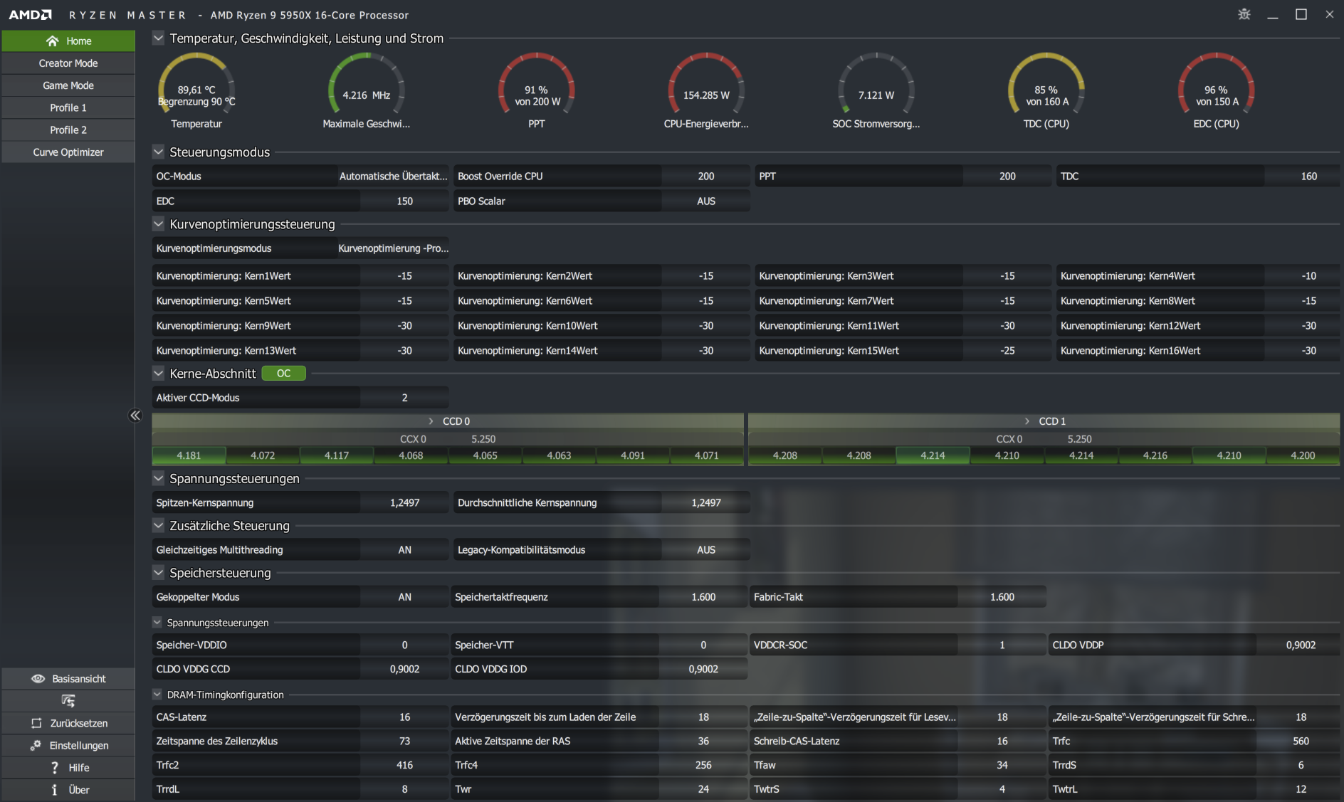

Danke für die Rückmeldung, aber auch mit -20 auf dem ersten CCD und -30 auf dem zweiten komme ich gerade so über 26k Punkte - und auch die rutschen im 10 Minuten Test unter 26k.
Ich bin mir relativ sicher dass es an der Temperatur liegt, ist hier auch am Taktverhalten so heraus gekommen:

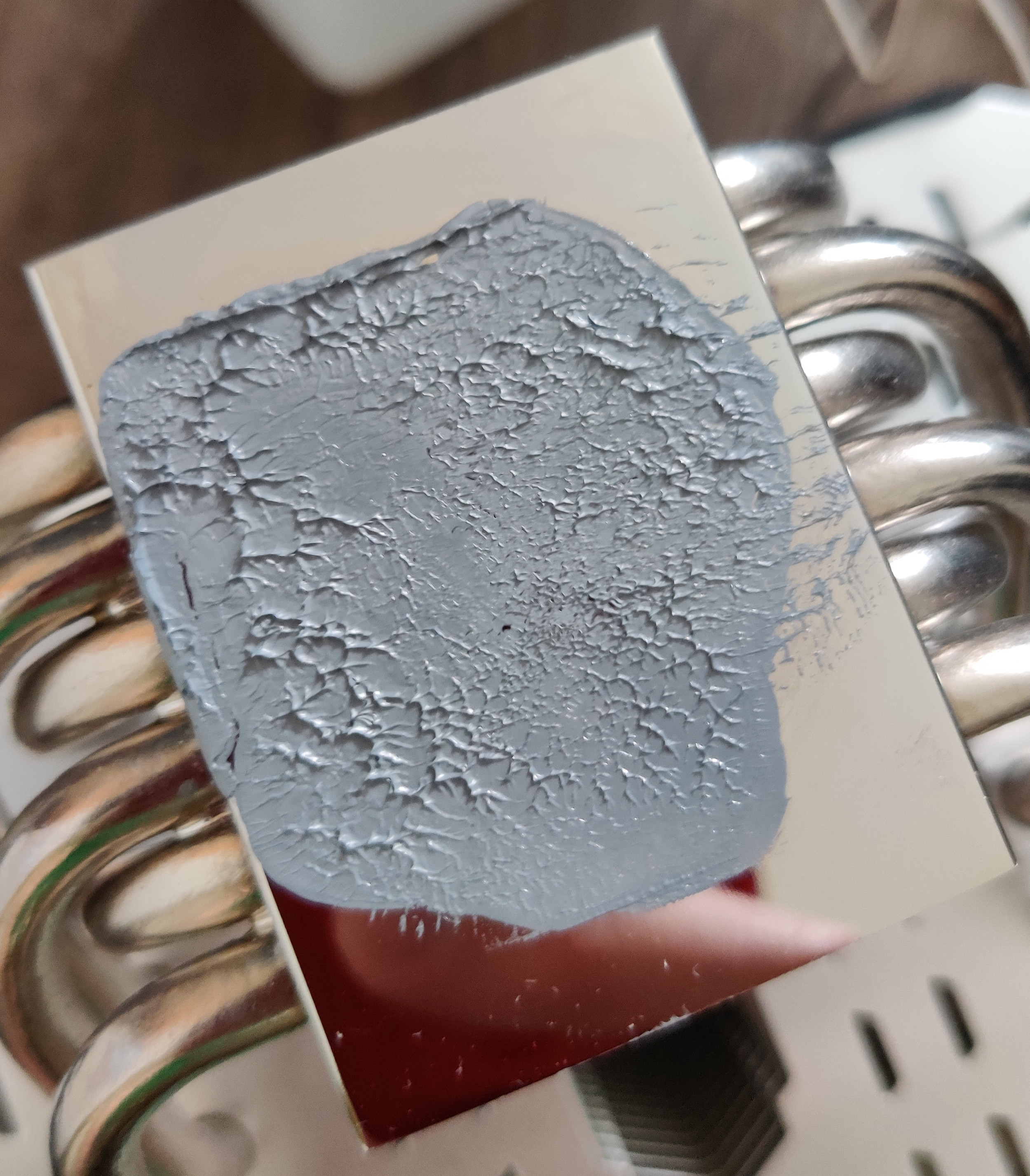

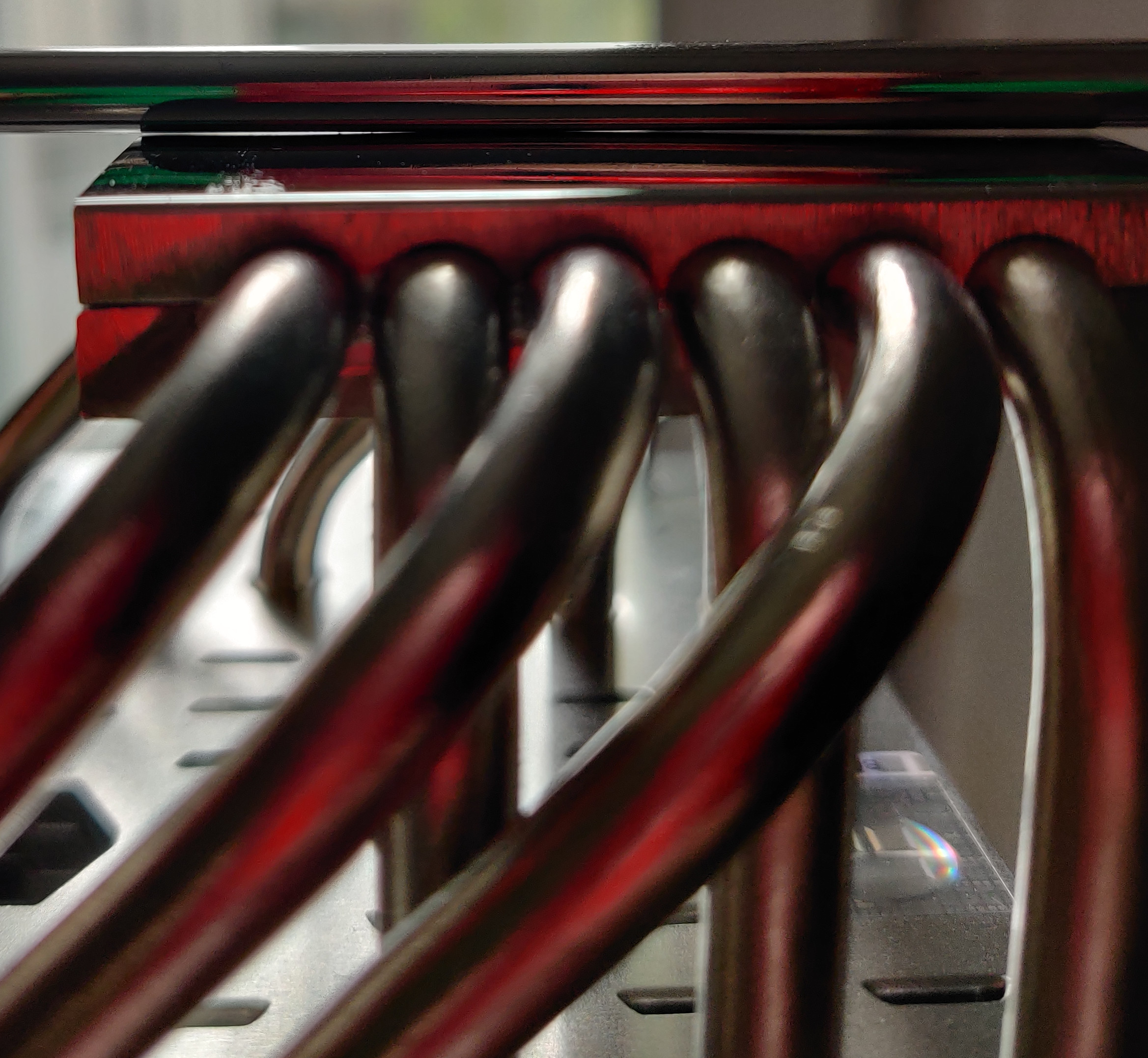

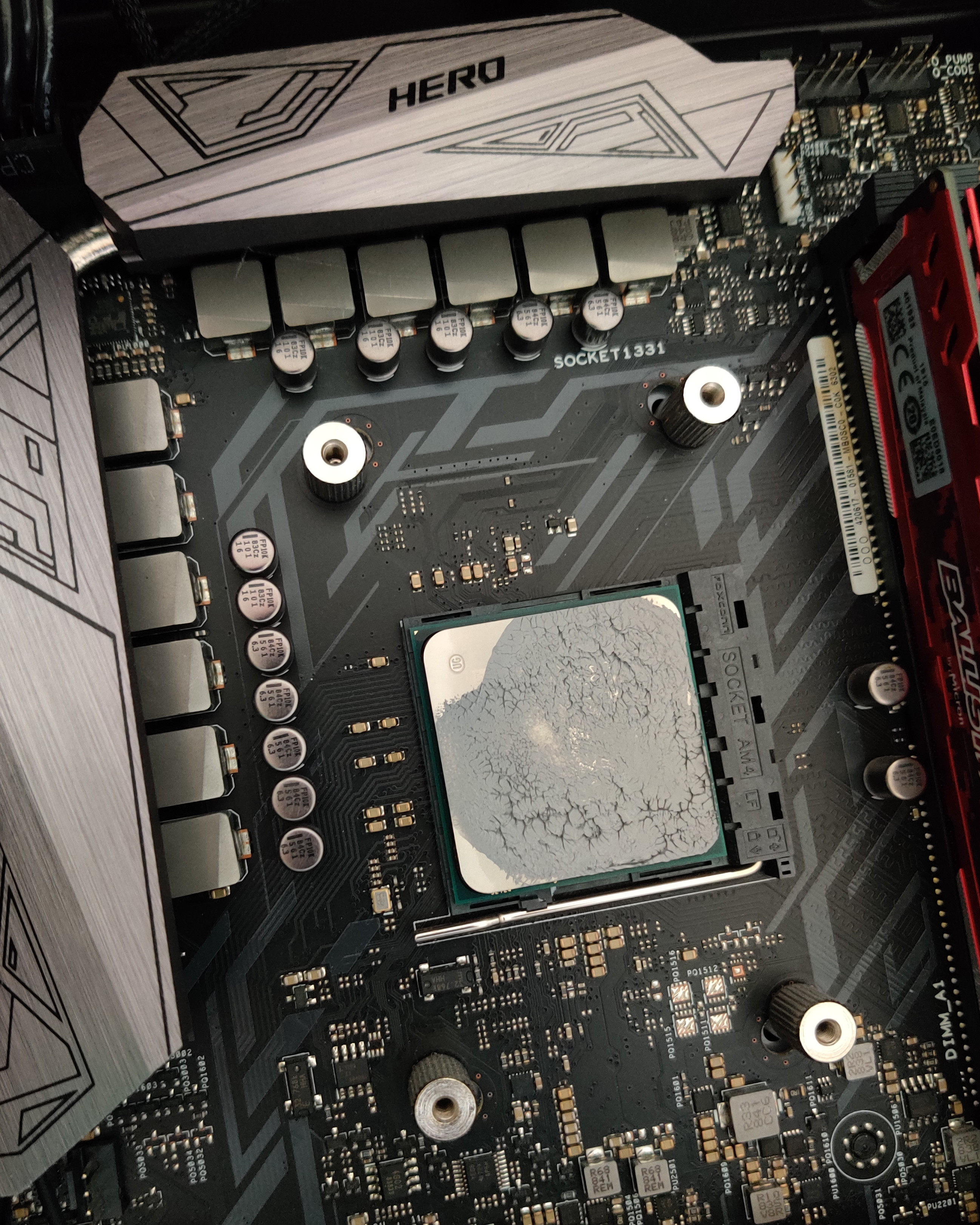

Schau dir beim deinstallieren des Kühlers genau das Abdruckbild des Kühlers auf dem Heatspreader an. Ich hatte auch schon sowas hier
https://abload.de/img/dnamd0u3iv651mjj5n.png
Wenn kühler und HS nicht aufeinander passen isses halt auch essig

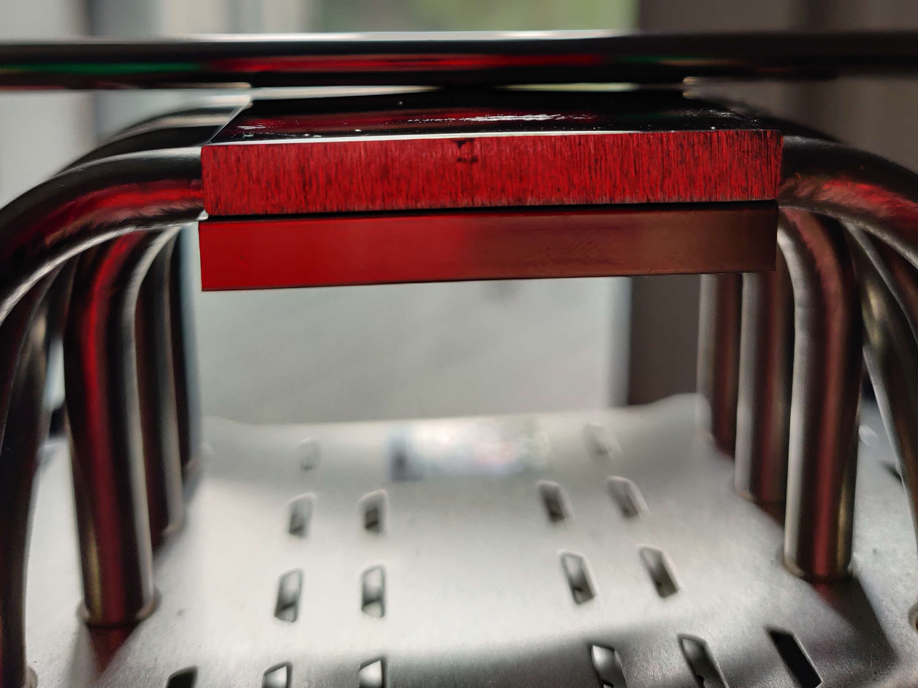

Das auf jeden Fall, ich war wirklich überrascht was mit dem Thermalright möglich ist. Trotz des konvexen Kühlerbodens und wie ich bei der Demontage gesehen habe eher mäßigen Auflage (und vergleichbar mit dem Bild von @Ned Flanders ):
Zu wenig WLP wäre es nicht gewesen, aber damit hatte ich nicht gerechnet und früher auch nie kontrolliert:

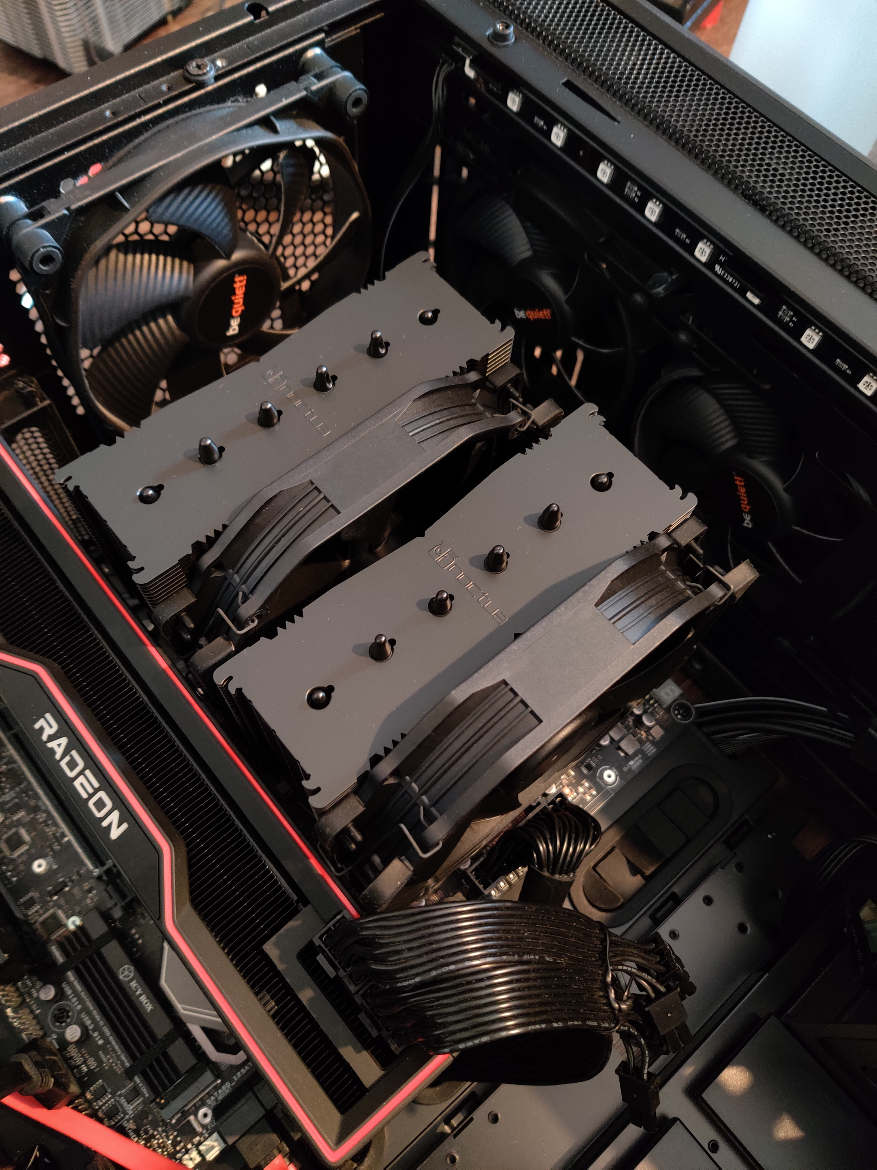

Zusammenfassend hat es folgendes "gebracht":
  • Die CB Werte sind von @ Stock und leiser/turbo Lüfterkurve von 24k/25,3k Punkte auf @ Stock und turbo Lüfterkurve auf 25,7k Punkte zu 152 Watt PPT und CurveOptimizer + leiser Lüfterkurve auf nun 28,4k Punkte und damit 14% mehr Leistung bei nur 10 Watt mehr PPT gegangen
  • Mit dem Noctua bleibt die CPU jetzt auch bei Last auf wenigen Threads deutlich unter 90°C und damit die Drehzahl sowie Geräuschentwicklung der Lüfter erheblich geringer
  • Sieht der Noctua im Gehäuse erheblich besser aus 🤪
  • Werde ich mich beim nächsten Zerlegen freuen da man kaum was ausbauen kann ohne sich die Finger zu verrenken :lol:
Ja, genau wie bei mir. Wahrscheinlich ist das ein Recht gängiges prob. Gut das du jetzt zufrieden bist
