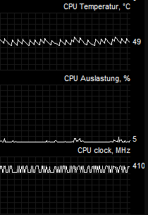

Hey leute,
ich hab mir vor ein paar Wochen einen 3600 zugelegt und mir ist recht schnell aufgefallen, dass die Temperatur im idle ständig um ~10 Grad schwankt.
Zuerst hatte es mich nicht gestört aber ich habe mich wohl an die Lüftergeräusche gewöhnt und nehme jetzt die änderungen wahr.
In 4 bis 5 Sekunden Intervallen steigt die Temp. um 10 Grad, fällt dann wieder und steigt usw. Ist bisher nur im idle aufgetreten nicht unter last. Hier mal ein screenshot davon:
Kühler ist ein Mugen 5 PCGH edition.
Können diese Schwankungen an einer schlecht erstellten Lüfterkurve liegen und falls ja kommt diese von der CPU oder von dem Motherboard (tomahawk max)?
Außerdem ist mir aufgefallen, dass die Lüfter schon ab 71° auf volllast arbeiten was doch relativ laut ist würde das auch etwas hochsetzten wollen wenn das geht aber das nur am Rande. Hauptproblem sind die Schwankungen^^

@Boerny Wenn ich das richtig sehe taktet dein PC von alleine und spielt somit mit der GHZ Zahl das müsste die Ursache für die Schwankungen sein.
Habe ich bei meinem PC auch (Also das er automatisch taktet.
Stell eine ordentliche Lüfterkurve ein und stell eine Hysterese ein, damit der Lüfter nicht bei jeder kurzen Temperaturschwankung höher dreht.

Also ist das Problem,
  1. daß die Temperatur schwankt, oder
  2. daß der Lüfter dauernd die Drehzahl ändert und nervt?
Bei 2:
Im Bios kann man die Zeit für Lüftersteuerung hochsetzen und die Lüfterkurve anpassen.
Du empfindest die popeligen 800RPM bei Volllast ernsthaft als laut?
Sicher, dass das nicht von der Grafikkarte oder hochdrehenden Gehäuselüftern kommt?
Naja, stell 'ne Lüfterkurve ein, wie schon gesagt. Die schwankenden Temps sind so normal, dass wir das hier schon gefühlte drölfzillionen Mal durchgekaut haben.
Meine Lüfter drehen erst ab 64 grad hoch, damit bekommt man 98% aller Temperaturspitzen in den Griff. Die Schwankungen sind ansonsten normal und unbedenklich beim 3600. Einfach im Bios ne passende und für dich angenehme Lüfterkurve einstellen.

Okay also kann ich für die CPU einfach mal eine Lüfterkurve selbst erstellen und solage nichts zu warm wird ist alles gut oder
@knoxxi Was wäre ein guter Wert für die Hysterese? Kenn mich damit garnicht aus
@djducky Hab auch lange gezweifelt ob es wirklich der cpu Kühler ist eben weil der immer als so leise angepriesen wird. Bin mir aber sicher, dass er es ist. Graka ist im 0 fan mode und die Gehäuselüfter sind immer bei 15% außer die CPU geht über 80° was sie aber bisher nicht erreicht hat.
ahh sorry muss zugeben hab mal wieder nicht die suche benutzt @madmax2010
So hab mal bisschen mit der schrecklichen msi Lüftersteuerug rumgespielt und die Kurve angepasst. Außerdem die setp up und step down Zeiten von 0.1 auf 0.3 Sekunden erhöht. Mal abwarten ob das reicht der nächste Schritt ist direkt 0.7...
