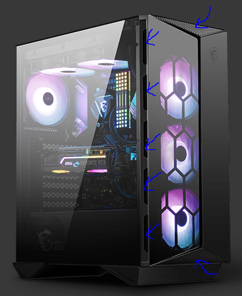

Also was du einfach mal kurz und knackig probieren kannst wenn drin Rechner schon länger an ist und dir die Temps nicht gefallen: Seitenteil auf.
Ich glaube das dein Gehäuse ein leichtes "Offset" nach oben generiert.
Macht ja irgendwie jedes Gehäuse (außer komplett offene)
Manche sind halt echte "Öfen" und manchen haben einen gesunden Austausch von Frischluft.
Also es sieht echt schlecht aus was den Airflow angeht.

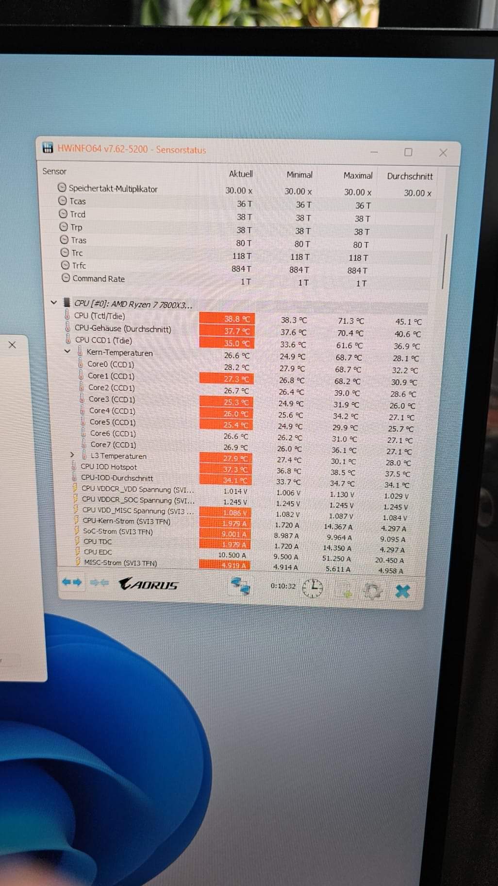

Welchen Sensor liest du aus? CCD1 "Tdie" oder Core "Tctl/Tdie"?
Letzterer ist zwar die "CPU-Temperatur" die so pauschal angezeigt wird, jedoch steckt dort bereits ein individueller Offset-Faktor mit drinnen, was wohl mit den Boost-Takt zusammen hängt. Tdie ist die eigentliche Temperatur. Tdie ist im Idle bei mir so (7800X3D - letztes WE erst zusammen gebaut) bei 40°-45° je nachdem, ob das "Idlen" vor oder nach einem Spiel stattfindet - und mit meinen Ultrasilent-Lüfterprofil. Tctl/Tdie ist dabei dann auch bei knapp 50°. Alle Lüfter drehen dabei so um die 500 RPM.

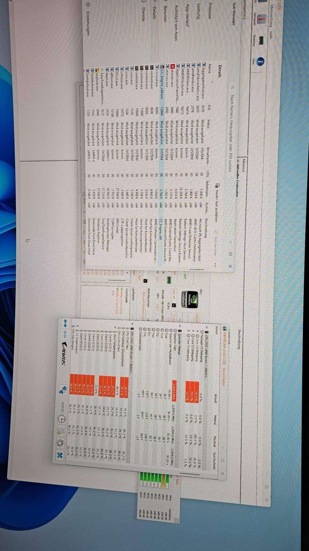

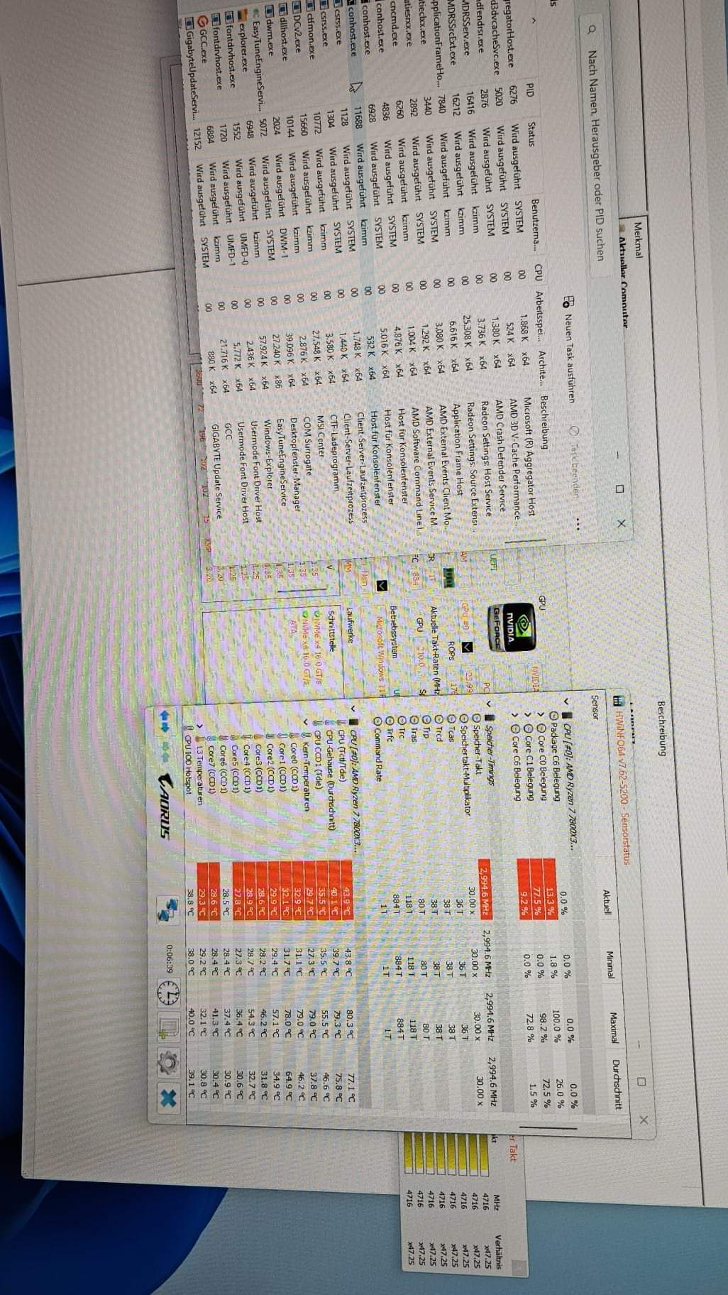

Hi ich hatte die Tage das selbe Problem gehabt.
Geh mal unter task Manager und such da nach CC_Engine_x64.exe das ist eine Datei von msi und die Datei mach das problem. Wenn ich starfield Zocke dann hab ich 62c° Temperatur und bei cyberpunk so um 65c°

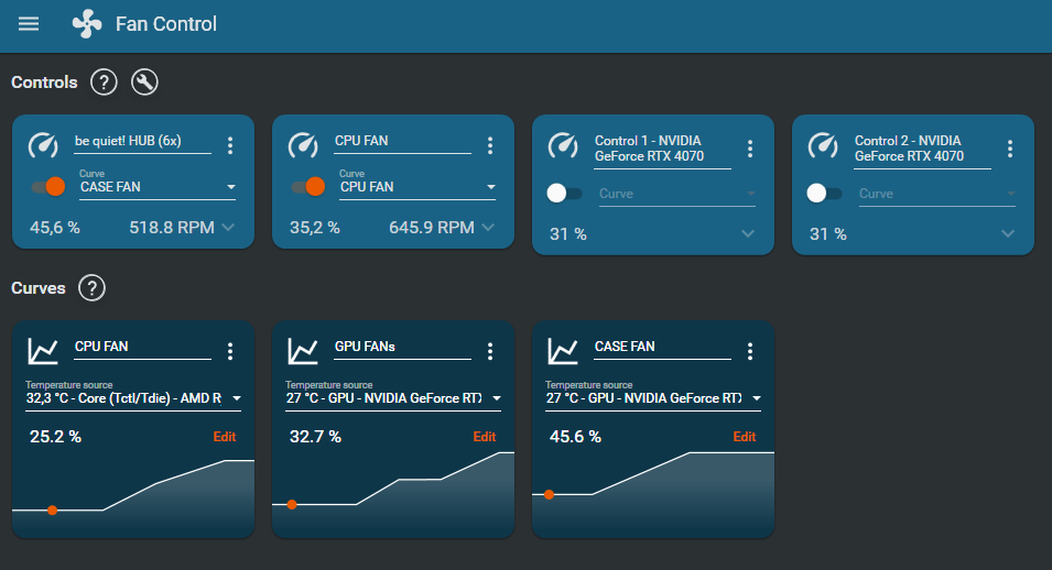

Fan Control hab ich auch ziemlich "einfach" gehalten.
Das Tutorial ist echt mit sehr viel Text geschrieben. Geb ich zu. (war ich nicht)
Screenshot meiner Config als Beispiel kommt gleich.
huch ... ich sehe gerade ich steuere die GPU Lüfter gar nicht über Fan Control xD ... sondern über MSI AB...
Früher hätte ich Lüfter in der Front extra usw.
Man kann auch INTAKE und EXHAUST Fans zusammen anschließen - neben CPU.
Dann kann man eben HIER kommt der GROßE VORTEIL von Fan Control die Gehäuse Lüfter nach der GPU Temp setzen.
