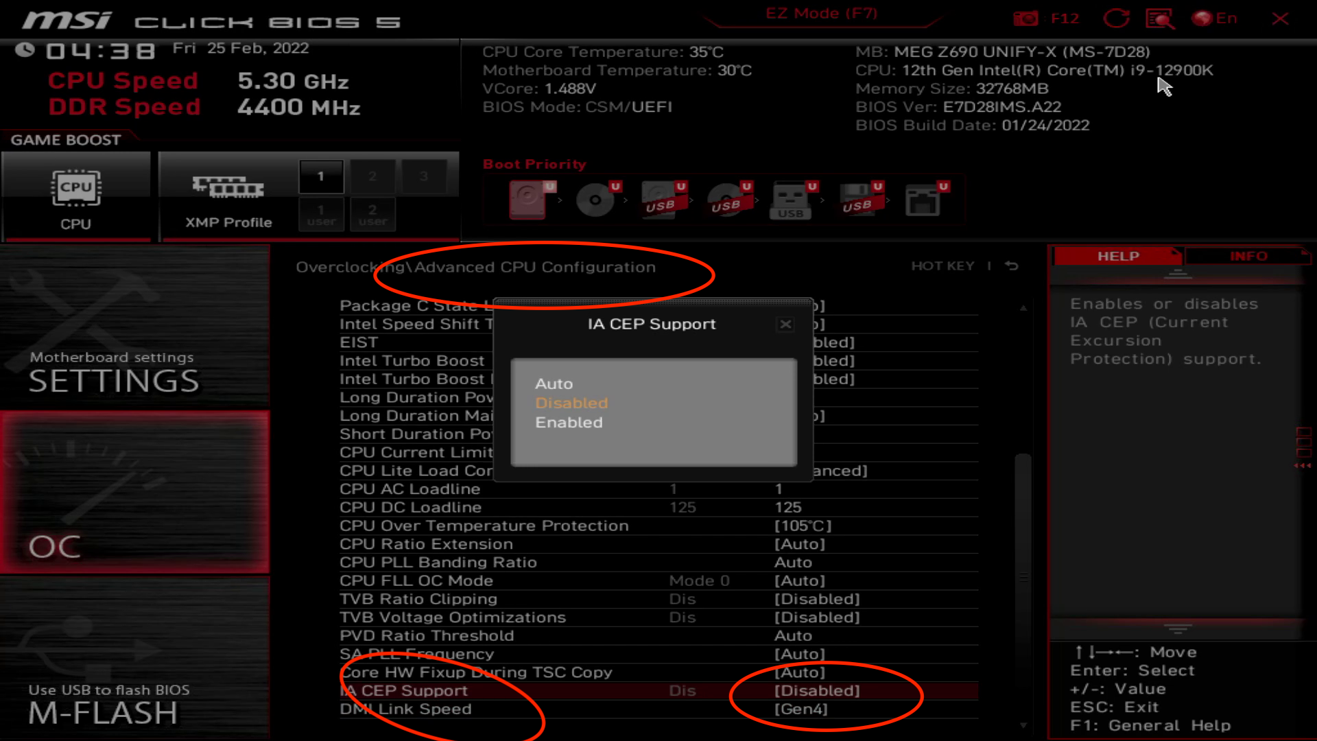

Das was g013m beschreibt ist eine "Besonderheit" bei den B-Boards (B660 + B760). Da ist auch Buildzoid drüber gestolpert. Hier sowie in anderen Foren gibt es so manche Threads diesbezüglich.
@DaKill3r185: Danke für den ausführlichen Post! Anbei ein markiertes Bild mit der Funktion, aber aus dem Netz, nicht von mir.

Danke für den Hinweis. Die Funktion scheint es auch auf Z-Boards zu geben. Scheinbar ist sie dort jedoch auf AUTO-Disabled. Zumindest ist bei mir so.
@g0l3m
Gerne und danke für den Hinweis. Ich habe das mal bei mir geprüft. Das Setting steht auf AUTO und das Board hat selbstständig Disabled gesetzt (der Graue Wert).

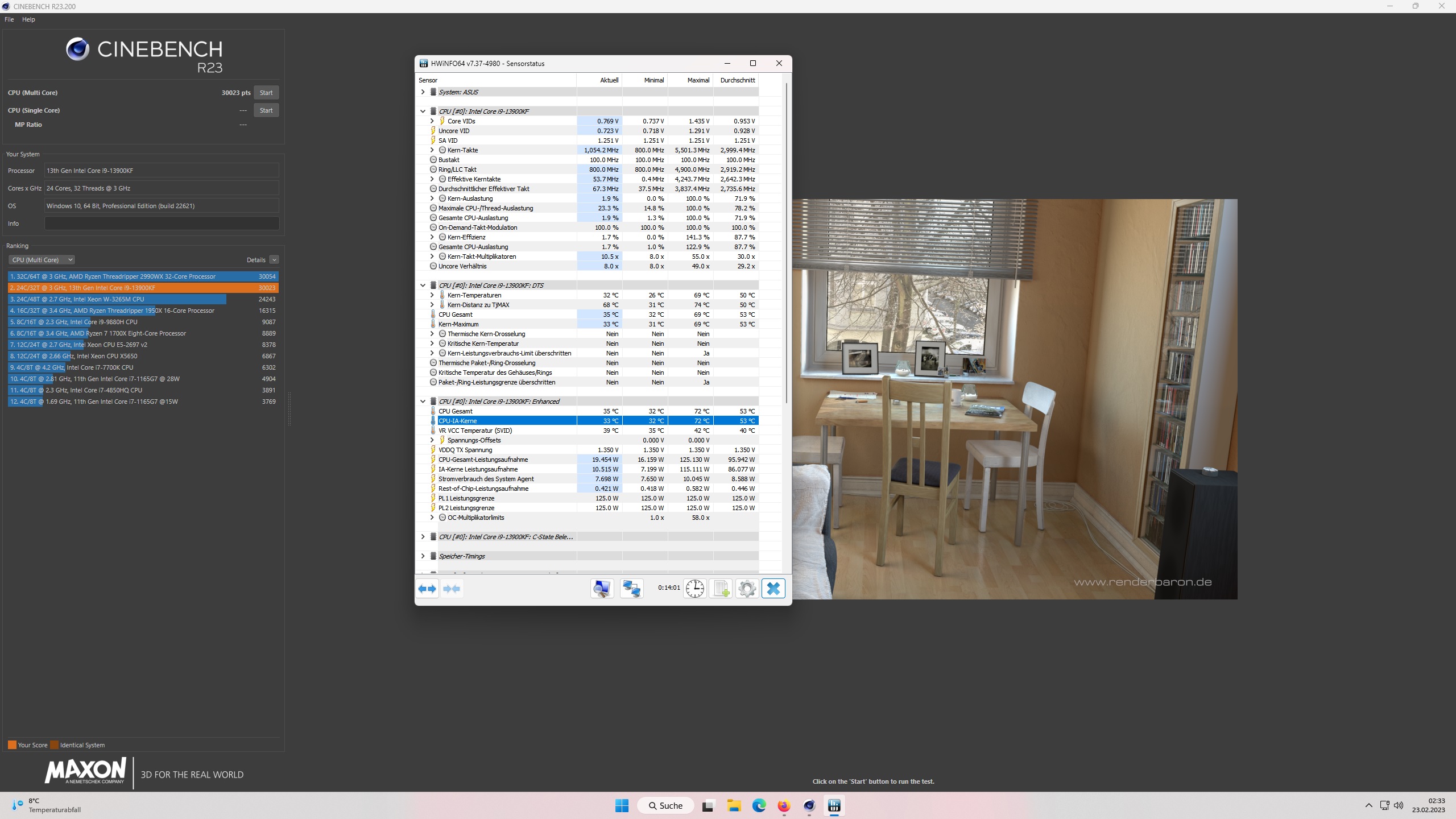

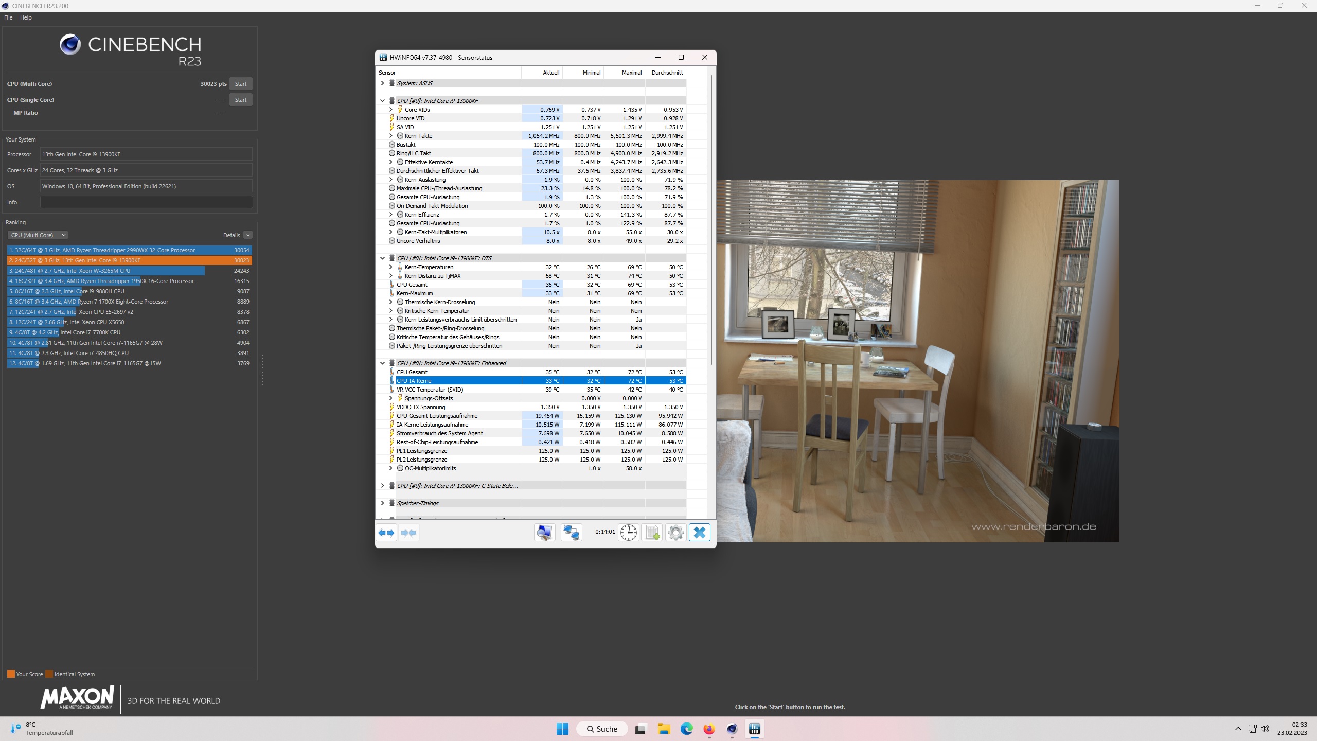

Ich habe erstmal alles Stock gelassen und nur den LLC auf Mode 10 (MSI Z690) eingestellt, damit hatte ich ~23.730 Punkte und max. 75°C bei ca. 170W, was sagst du dazu?
