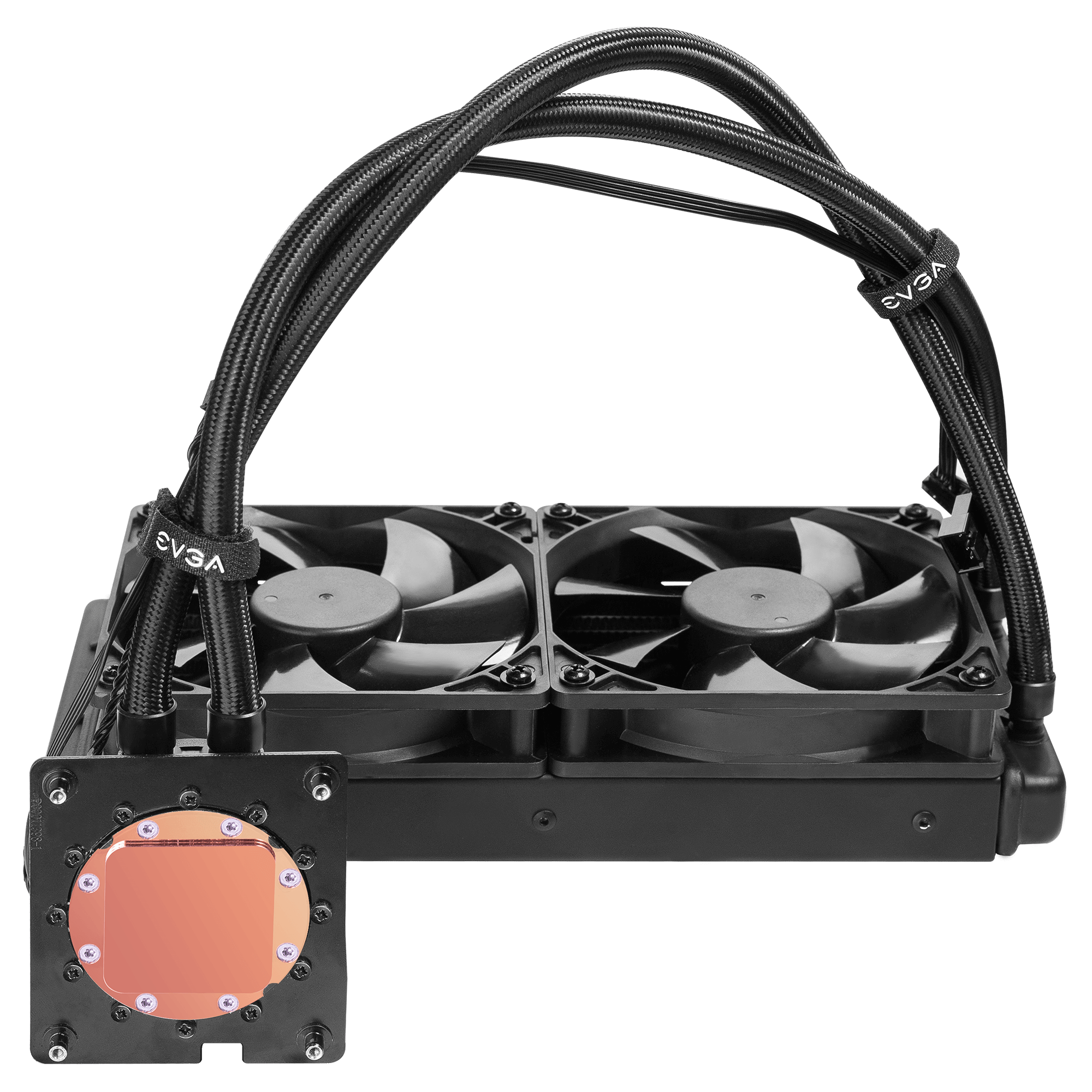

Konkret geht es um die EVGA XC3 Ultra Hybrid.
Sieht nur nach GPU alleine aus. Dann bleibt nur der eine kleine Lüfter für den Rest. Ich bezweifle dass das besser funktioniert.
