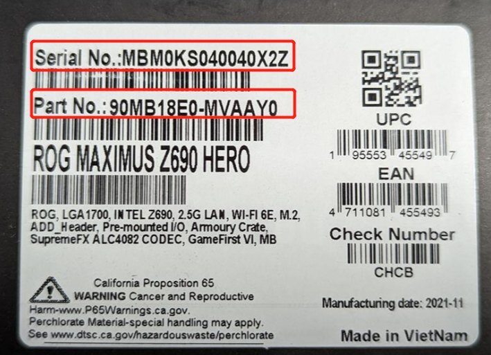

Oh, jetzt mach mal keine Panik.
"Asus ist sich sicher, die betroffenen Mainboards identifiziert haben zu können. Sie sollen die Teilenummer 0MB18E0-MVAAY0 sowie eine Seriennummer, die mit MA, MB oder MC beginnt, aufweisen. Beide Informationen finden sich auf dem Mainboard-Karton und nicht auf der Platine. Inhaber einer solchen Platine sind aufgefordert sich an den Support von Asus zu wenden."

Habe ich schon überprüft, bei mir ist der Kondensator richtig drauf und ich habe auch nicht die entsprechende Teilenummern.
