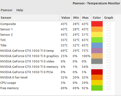

Hallo Leute.
Ich habe heute mal meine Temperaturen ausgelesen unter Mint mit PSensor. Leider kann ich bis auf die Grafikkarte die anderen Werte nicht einordnen. Könnt ihr mir da weiterhelfen? Was ist zb. Sensor 1 und 2. Composite, Tctl, Tdie? Sind die Werte ok? Zu hoch?
Gibt es ein Programm unter Linux ähnlich wie Speccy unter Windows, was alles genau zuordnet mit Namen?
Die Temperaturen wurden bei einem Spiel DOTA 2 erstellt.
Tdie ist die gemeldeten Temperatur des Prozessors, Tctl die Temperatur mit einen evtl. Offset z.B. für Lüftersteuerung.
Sensor 1 und Sensor 2 sind, denke ich, die Sensoren an Mainboard?
Hängt alles stark von deiner Hardware ab, was und wie sie Daten meldet.

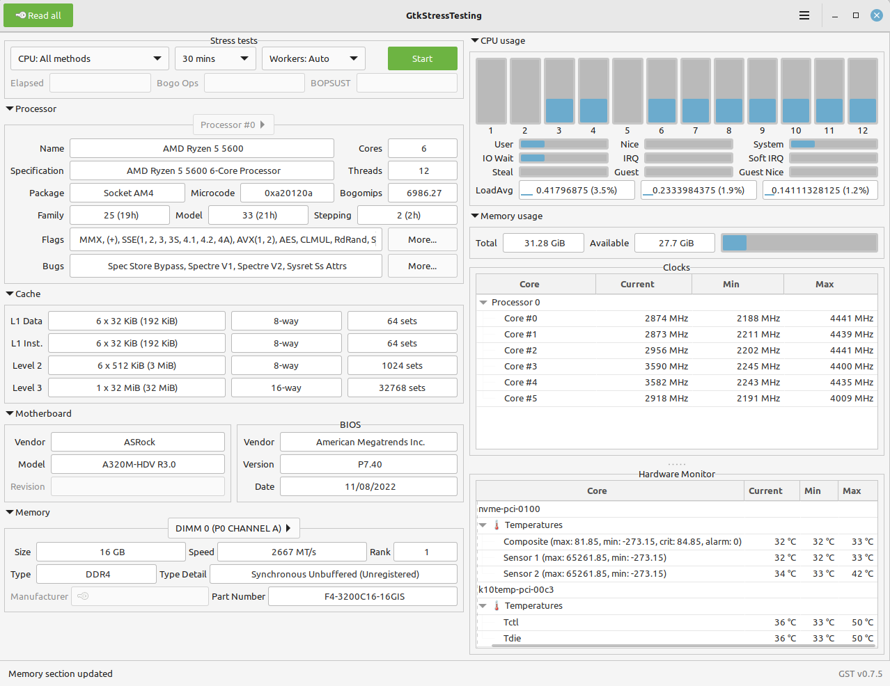

Vielleicht liefert dir GtkStressTesting ja die gewünschten Informationen.
Einen Versuch ist es Wert. Der Hardware-Monitor des Tools listet eigentlich alle relevanten Parameter auf.
Link: https://gitlab.com/leinardi/gst
Reaktionen: lutzpime, fixedwater und Innensechskant
Okay, die drei ersten Sensoren sind von deiner Samsung 980 ("nvme"). Das andere ist der Prozessor.
Ok danke. Sind denn die Temperaturen soweit ok?
