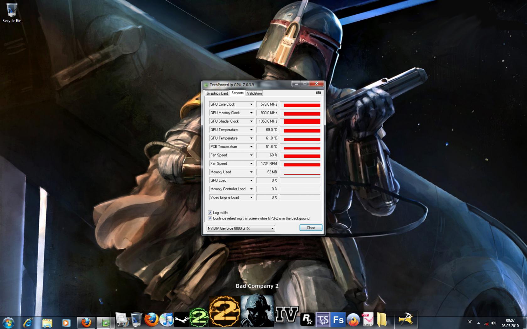

Ich hab zwar keine Fehler im Spiel, mach mir allerdings Sorgen wegen der Temeperatur der GraKa. Hab ne 8800 GTX und hab laut GPU-Z durchschnittl. 93°C bei BFBC2. Wenn ich nur im Windows bin ca. 62 °C. Ich bin jetzt kein Experte, aber ist das noch im Rahmen oder schon zu hoch?

Das is schon ziemlich derb, vor allem die 62°C Idle. Hast du mal geschaut ob dein Kühler/Lüfter evtl. total mit Dreck zusitzt?
Also bei meinem alten Rechner waren die Temperaturen meiner 8800GTS auch so hoch, und der leif ca 3/4 Jahre so durch... hatte nie Probs
Naja Bad Company 2 an sich ist sehr CPU Lastig, meine GTX260 wird nicht mal ganz ausgelastet. Bei Crysis kommt sie auf 80 Grad bei BC2 nur auf gute 60. Dafür liegt meine CPU bei 92-97 % Auslastung.

Wenn der Phenom mit allen Kernen läuft sollte es keine Probleme geben. Lad dir mal GPU-Z und lass die Temps mitloggen beim Spielen. Oder wenn du eine G15 Tastatur hast kannst sie auch im Display anzeigen lassen.
Bei 88er Karten ist das normal... Entstaube mal oder baue ein Gehäuselüfter ein. Das hilft meistens ;)
