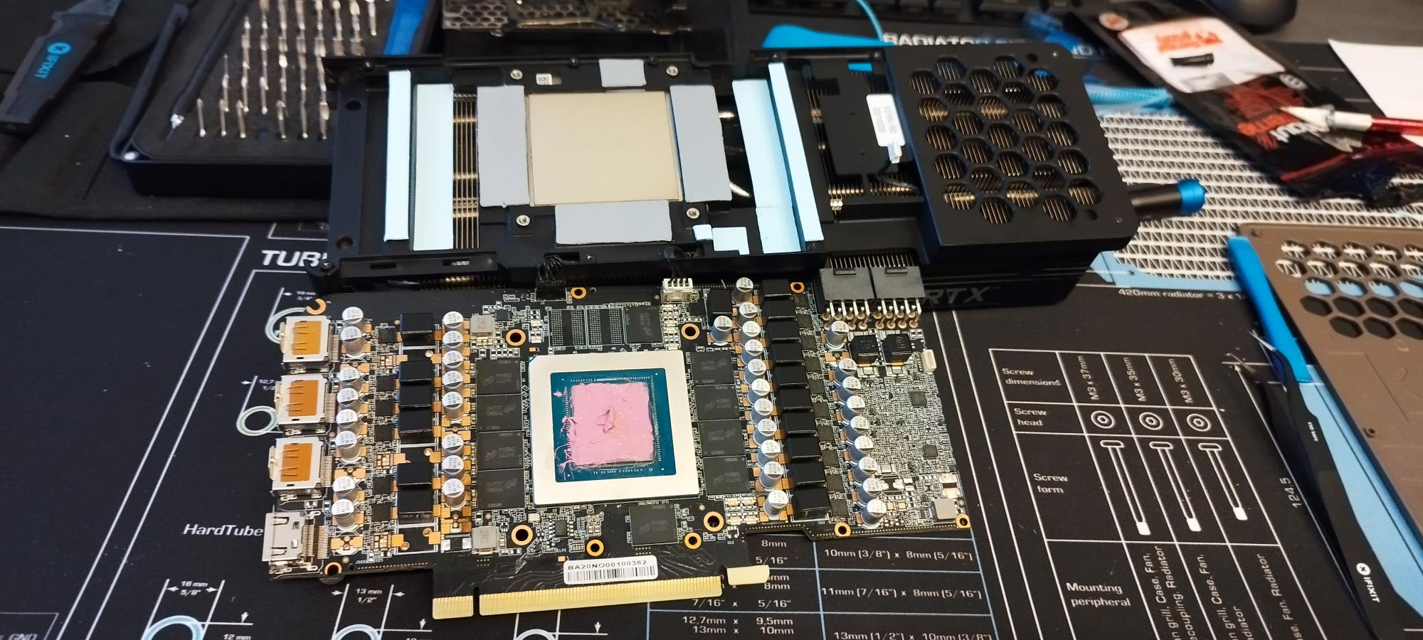

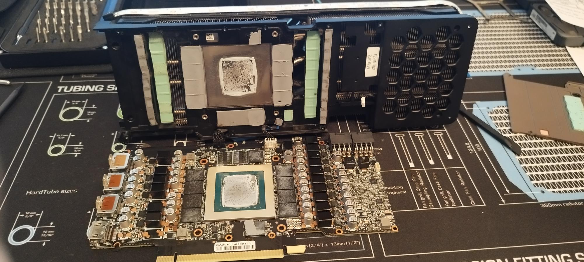

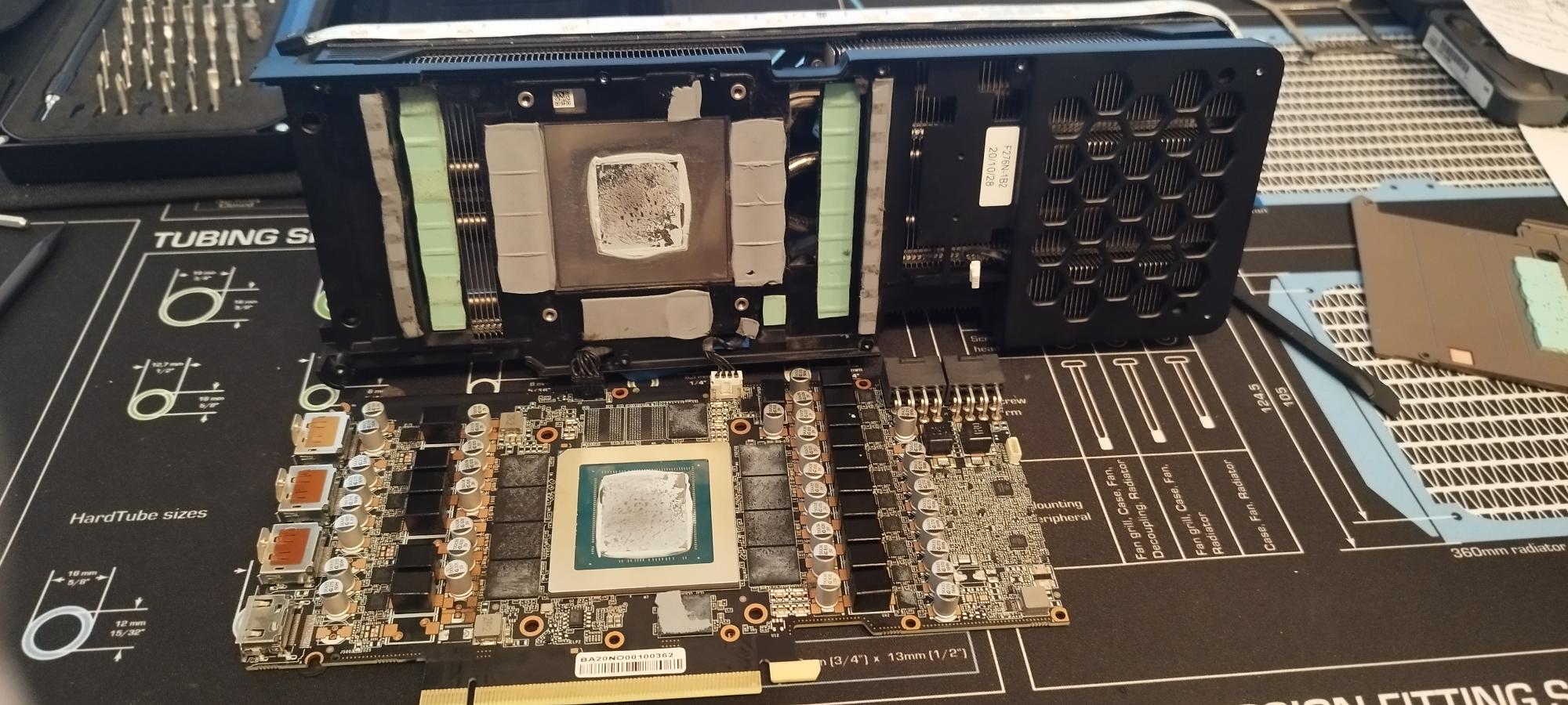

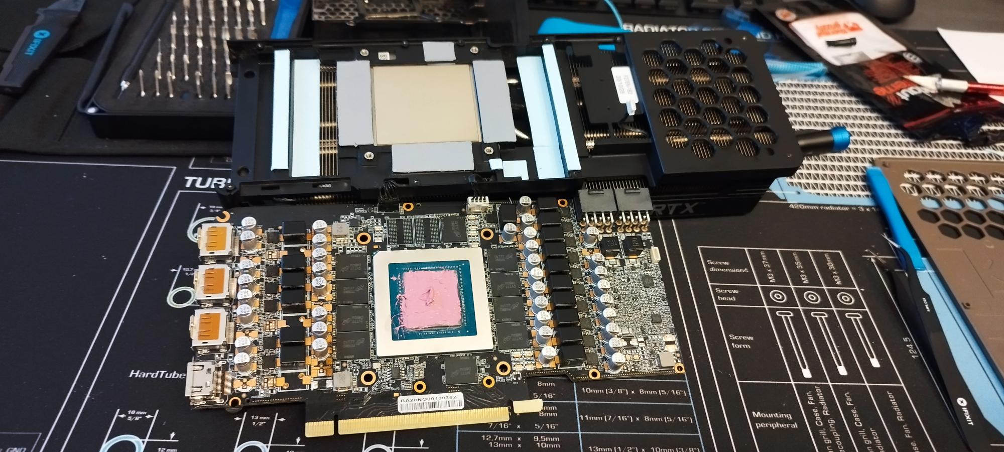

Hallo nochmal.
Ich habe die Pads und die WLP getascht. Ich denke es lag an der WLP. Die Pads sahen nach dem zerlegen auch nicht mehr sehr gut aus. Bin froh auch die Pads gekauft zu haben. Die Siegel der Karte waren zuvor unbeschädigt.
Ich tue mir etwas schwer damit das eine Karte von 2020/2021 nach gut 3 Jahren schon die Pads und WLP so extrem in mitleidenschaft gezogen sind. Meine Karten liefen immer Jahrelang. Das es damit verbesserungen gibt war mir bewusst, aber nicht das eine Karte nicht mal mehr benutzbar ist deswegen, ohne das da jemand zuvor daran rumgeschraubt hat.
Habe jetzt endlich eine Freude damit.
Danke für eure Unterstützung!
Gruß
David
Reaktionen: Gagapa

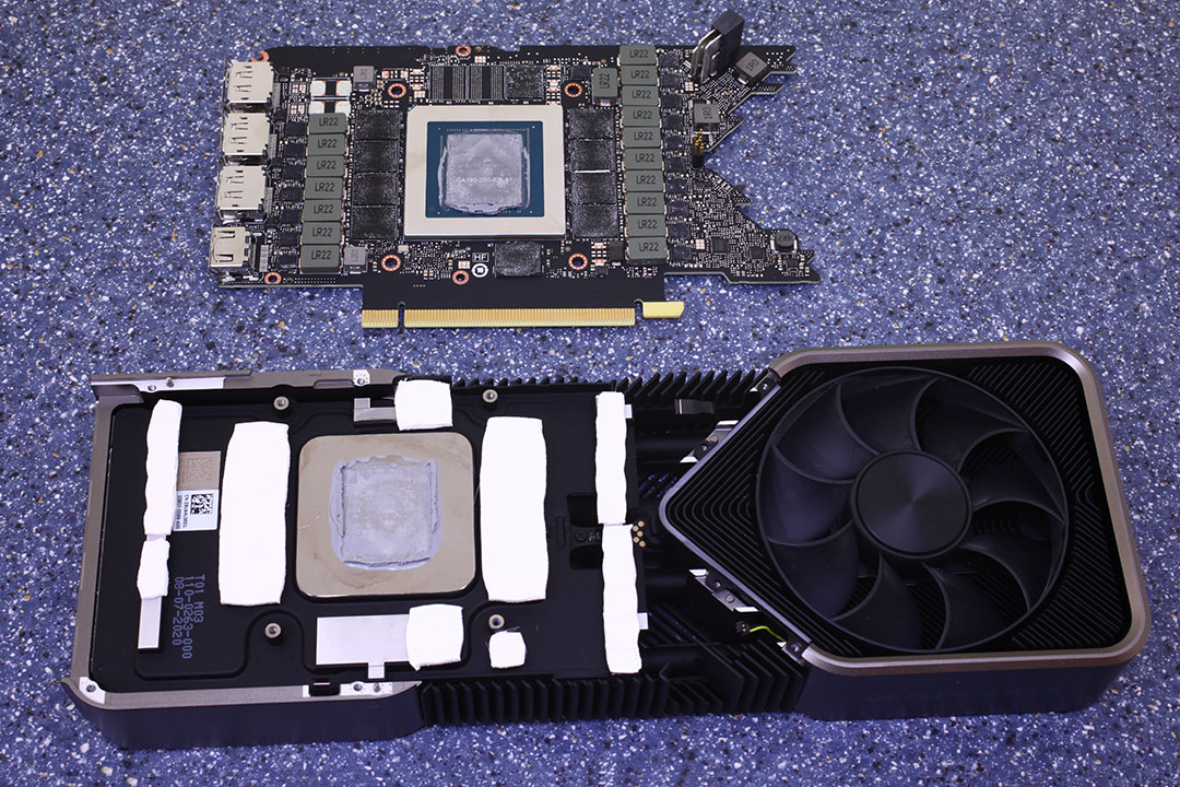

Morphy1988 schrieb:
Nur die Hotspot Temperatur liegt bei 104 - 105 Grad (Für mich bedeutet das, der Hotspot liegt nicht am GPU und GPU Speicher sondern woanders?)
Das Problem hat(te) die Founder's Edition auch. Schlechtes Platinen + Kühldesign. Bei fast allen 3000ern.
Reaktionen: Morphy1988 und Gagapa

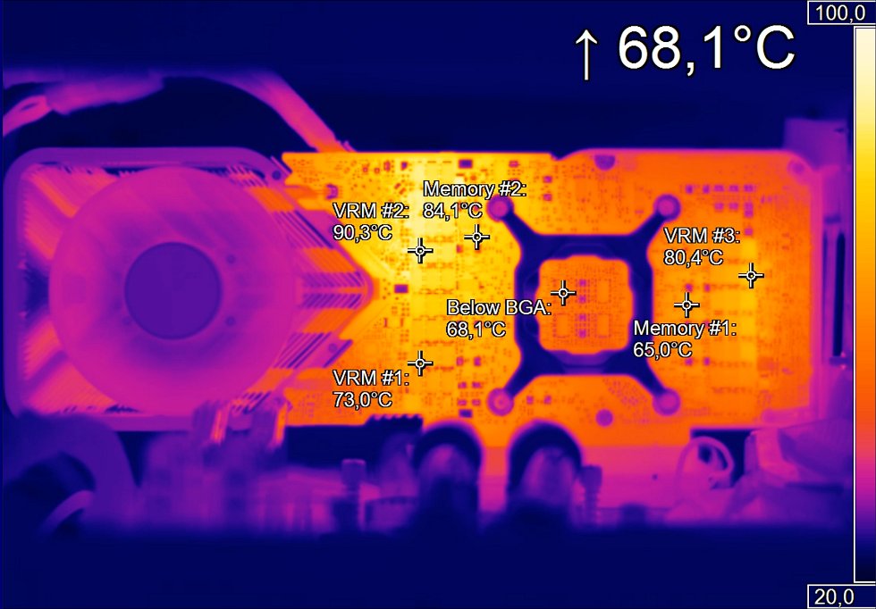

Habe ich auch viel geslesen die letzte Zeit darüber. schon sehr merkwürdig das man dieses Problem kannte aber viele Karten trotzdem schlecht verarbeitet wurden.
Mit eine wenig aufwand verbesserbar aber ich denke nicht das viele Kunden an den Bauteilen rumschrauben wollen/können.
Sehr Interessant mit der Wärmebildkamera. Werde ich bei mir auch einmal testen :)
