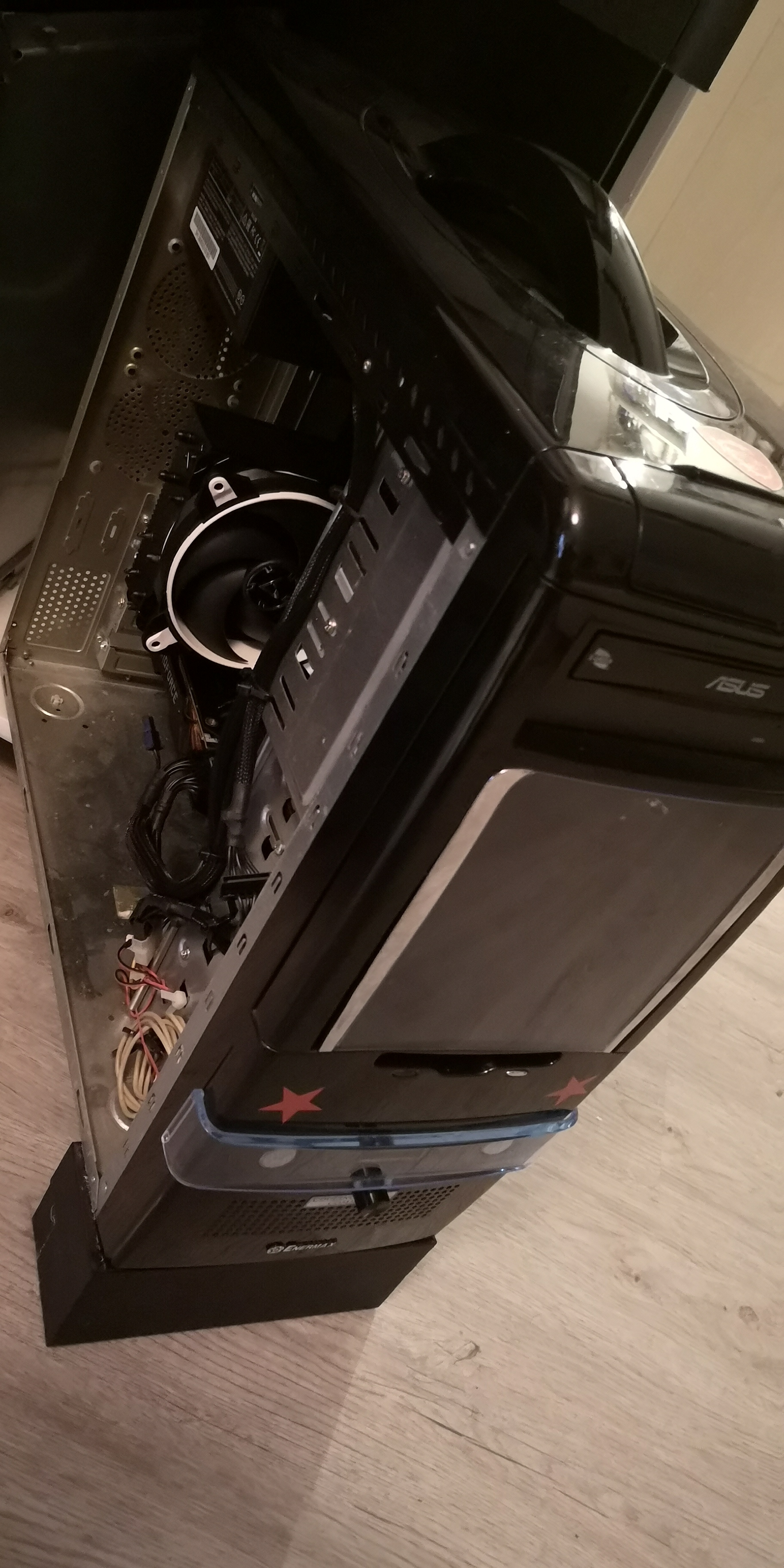

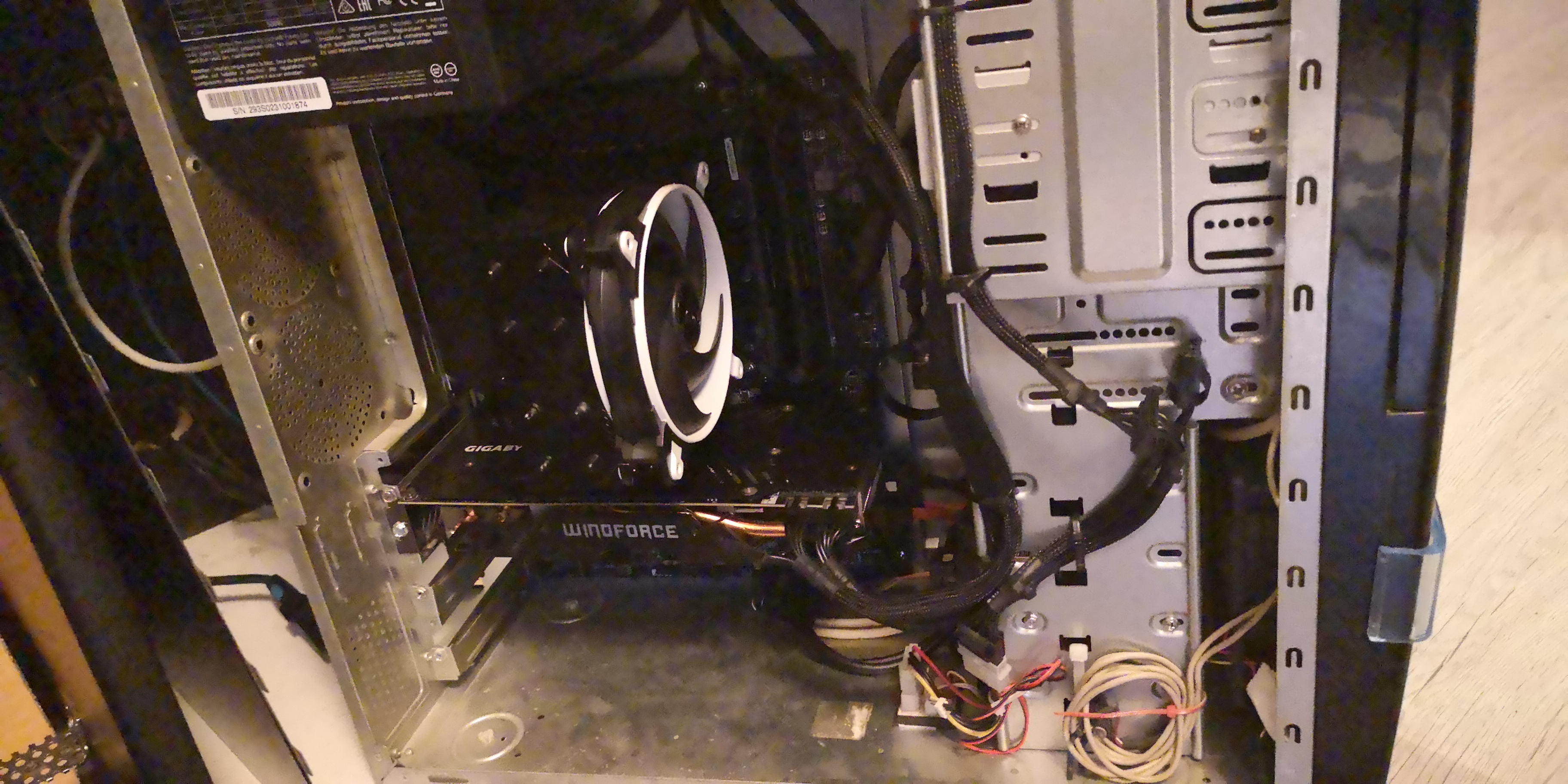

Gehäuse ist ein älteres von Enermax, genaue Typenbezeichnung unbekannt.
@Half-evil:
da gibts aber noch ordentlich luft nach oben was airflow angeht. in der form eine äußerst suboptimale kombination.
