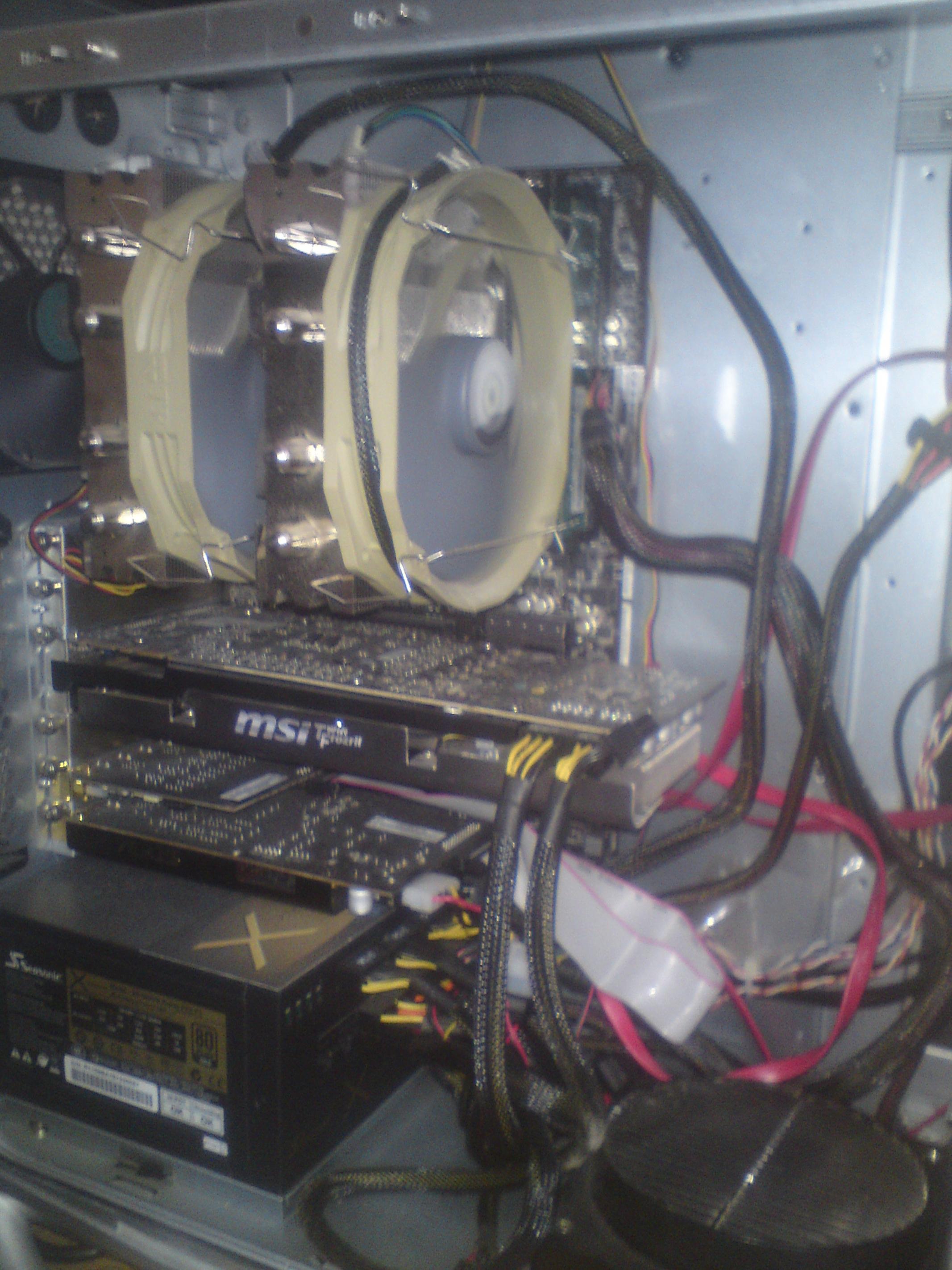

ich habe jetzt mal auf einer seite die gehäuse-wand entfernt und siehe da, die temps sind um 12° grad gesunken! es liegt also an der gehäusebelüftung.
hier mal ein grobes bild vom inneren des gehäuses:
unten rechts kommt frischluft rein. links hinter dem CPU-lüfter wird rausgesaugt und die beiden raussaugenden oberen lüfter kann man auf dem photo nicht sehen.
Ok, das hätte ich wirklich nicht gedacht.
Bleiben die Lüfter jetzt auch unter 85%?
Grüße
dann laß halt ein von den oberen fans frischluft ins case befördern ... ggf. auch alle beide.
