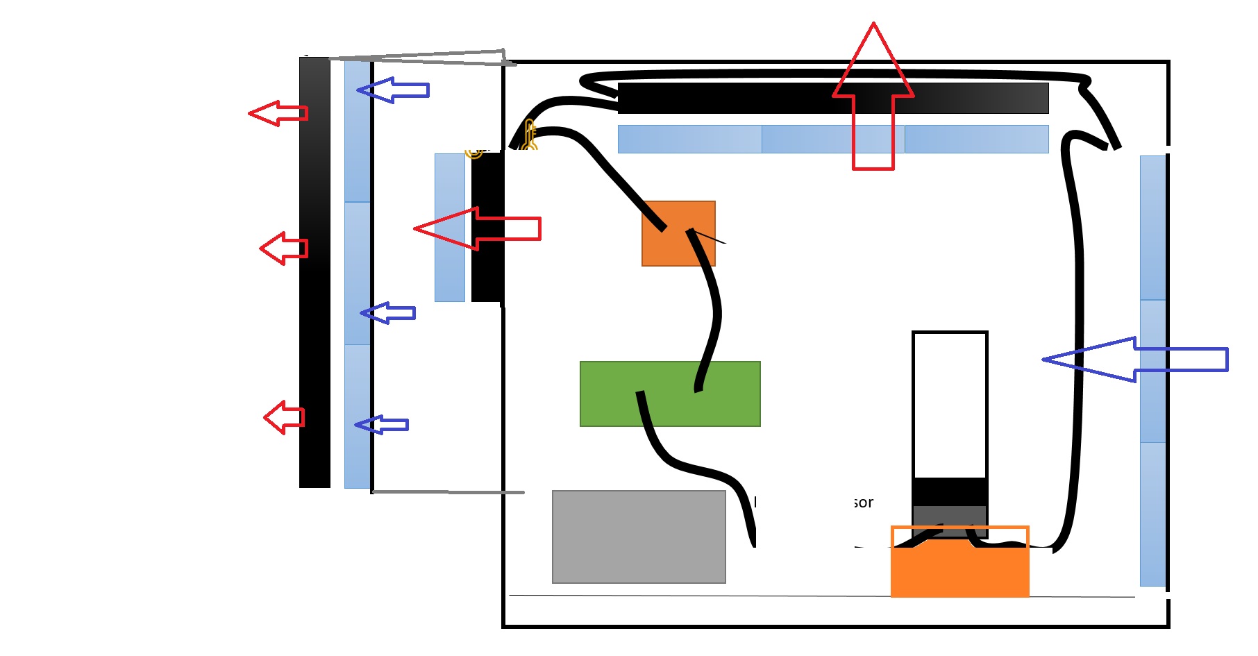

Ich habe jetzt den Sensor von alphacool verbaut, da dieser sich am dezentesten in meinem kleinen Kreislauf unterbringen lies. Die ausgelesene Temperatur scheint auch soweit akurat zu seien, wobei fraglich ist, ob der Lufttemperatursensor als Vergleich langt.

Kann man machen, muss man aber nicht.
Du brauchst keinen Vergleich, der Sensor für das Wasser darf auch gerne 5K Abweichung zur wirklichen Wassertemperatur haben, das ist an sich irrelevant.
Was interessant ist, ist der Verlauf der Wassertemperatur.
Damit kannst du dann nämlich Abhängig von der Wassertemperatur die Lüfter (und ggf. die Pumpe, wenn dir danach ist) steuern.
Ob ich jetzt 30°C Wasser habe und mir 35°C angezeigt werden, ist mir egal, aber ich sehe, wo ich hinkomme, wenn ich Last anlege und wie viel Umdrehungen die Lüfter brauchen, um die Temperatur vom Wasser ~10K (ist sportlich, habe aber auch relativ viel Radiatorfläche, da kann man durchaus lockerer ran gehen) überhalb der Zimmertemperatur zu halten.
