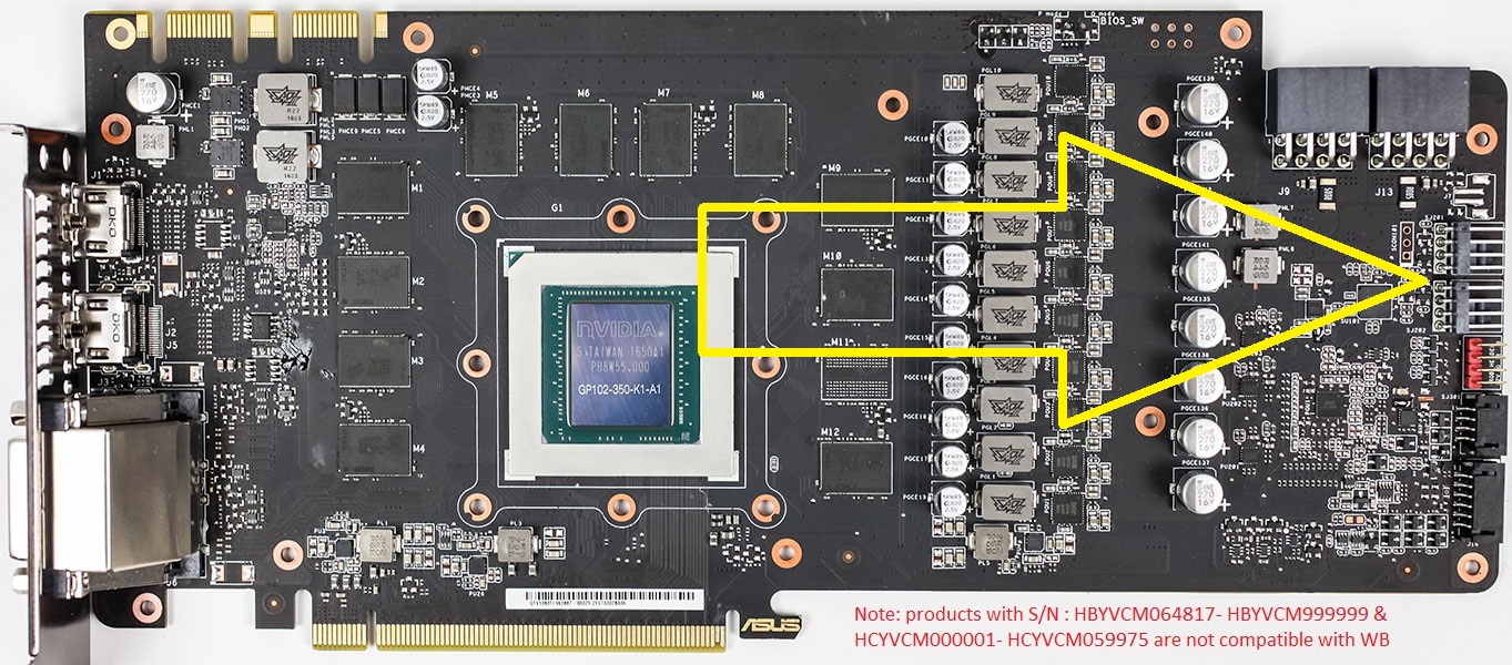

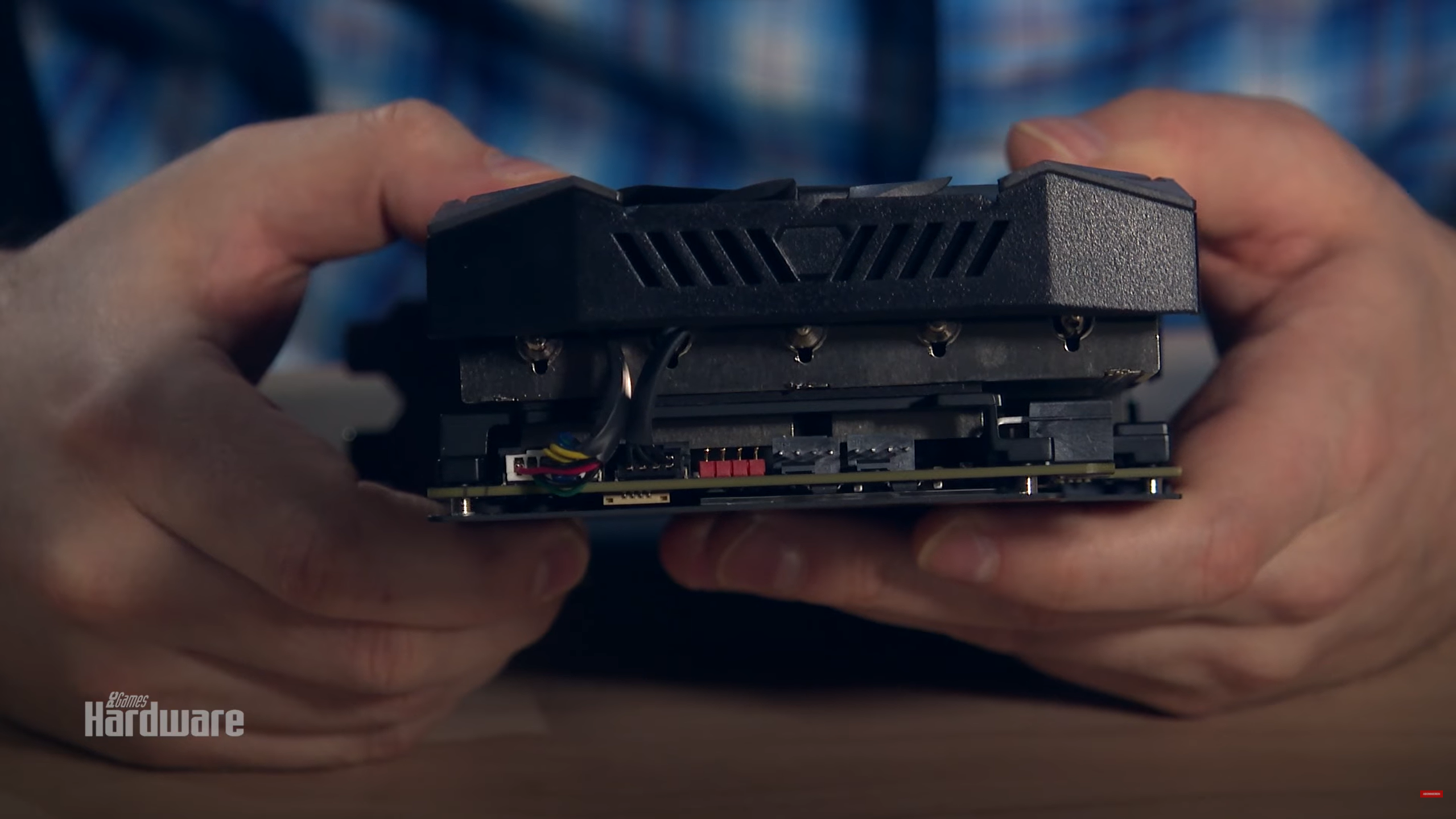

Warum sollten Sie auf volle Pulle laufen? Davon h at der TE doch gar nicht gesprochen?
Ach du meintest GPU Lüfter, ich dachte hier wären zusätzlich Anschlüsse für die Gehäuselüfter.
Hab ich auch nicht behauptet. Ich habe nur erklärt wann es sinnvoll sein kann.
Der TE hat gemeint seine GPU wird wärmer als die CPU und hat es nötiger.
Drewkev schrieb:
und wo schlieĂźt man dann die GPU onboard LĂĽfter an?
Ok, das ist sicher möglich, kann mir aber nicht vorstellen dass das so gedacht ist.
Danke fĂĽr die MĂĽhe
