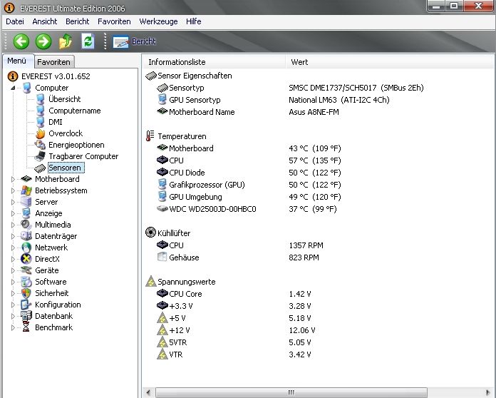

Morgen, ich wollt ma nachfragen ob die Temps meines Systems im Idle normal sind.
Mir kommt die Temperatur der CPU ein wenig hoch vor!
Wär klasse wenn mir jemand sagen könnte ob das so normal is...
Mfg
Ps: Sry wenn ich hier im falschen Bereich bin! ;)

sooo, hab jetz ma neue WLP auf die CPU gemacht und dem System-Fan nen bissel mehr spannung gegönnt... Bin jetz im IDLE an der CPU-Diode bei 34°C... Das sollte doch jetz gut sein, oder?
jap , wie gesagt bis max 42 im idle sind ok danach sollte man sich schon gedanken machen.
und wie siehts mit der max temp unter last aus? is ja net unwesentlich übertaktet das schätzchen... welche temp sollte er da nich überschreiten?

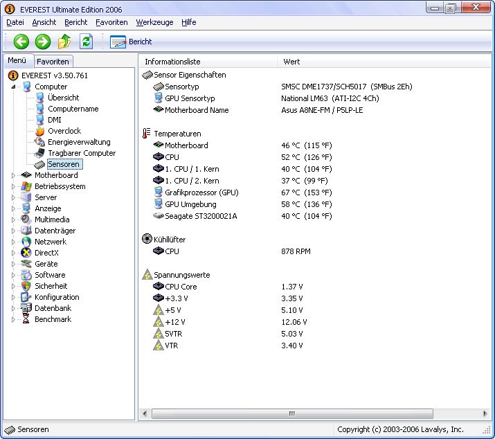

Möchte nur noch ein Bild von meinen Temps hinzufügen. Das Bild zeigt, dass mein CPU-Kühler mit ca. 877rpm besser kühlt, als der Kühler von BillySastard bei 1357rpm. Und dabei hat meine CPU auch noch zwei Kerne.

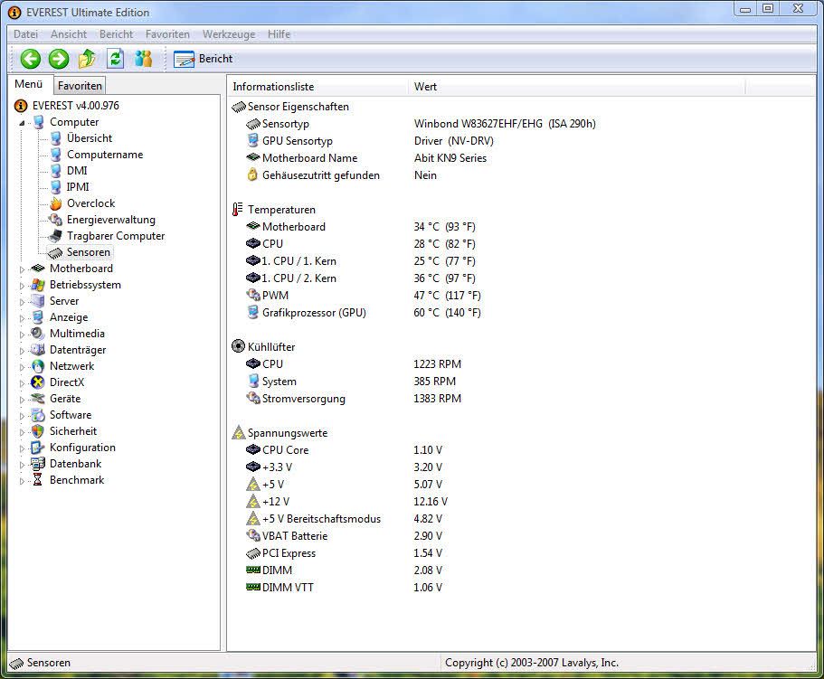

Hier ein A64 5400+ mit Arctic Cooling Freezer 64 Pro und Arctic Silver Ceramique im Leerlauf (28°C). Übrigens sollte man beachten, dass wenn man seinen Rechner übertaktet, Cool & Quiet nicht mehr funktioniert. Daraus ergibt sich dann immer der Betrieb mit vollem Takt, dementsprechender Temperatur und Stromverbrauch.
